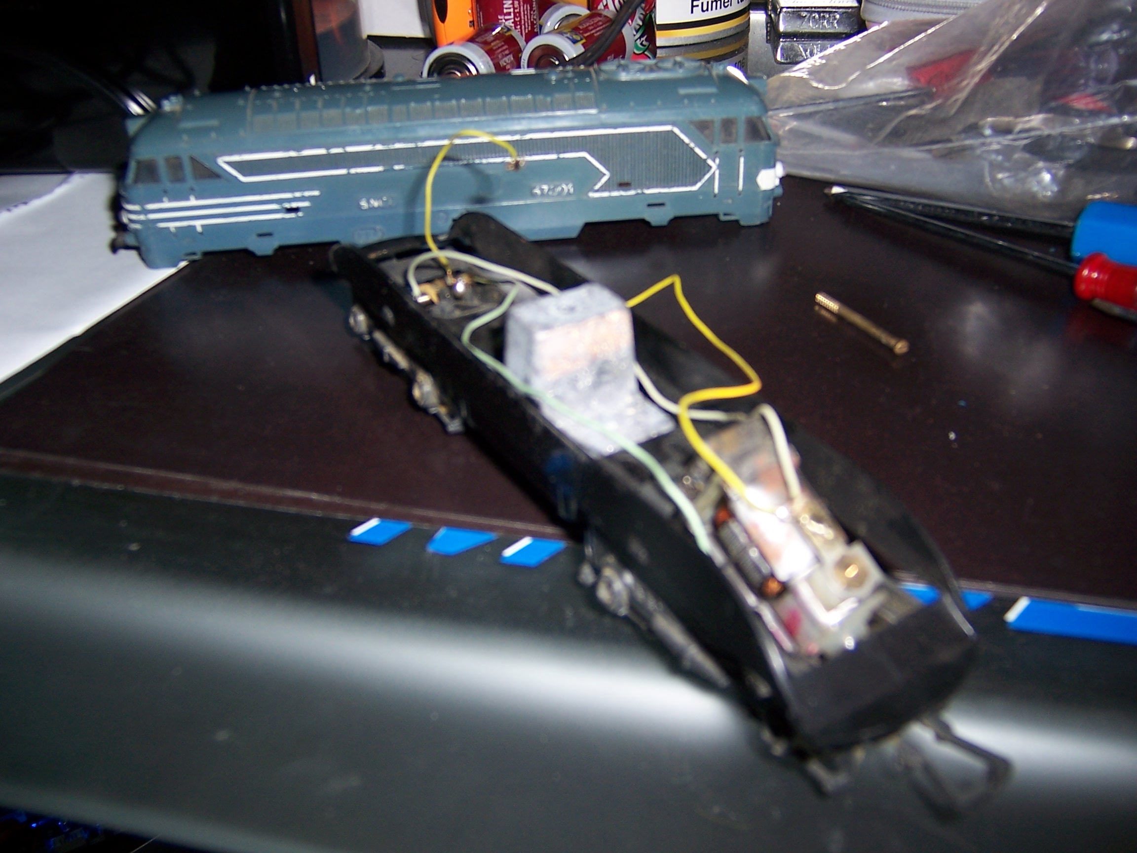

Hello, Voilà mon pére m'a donner cette loco
le moteur tourne mais elle n'avance pas sur les rails :roll:

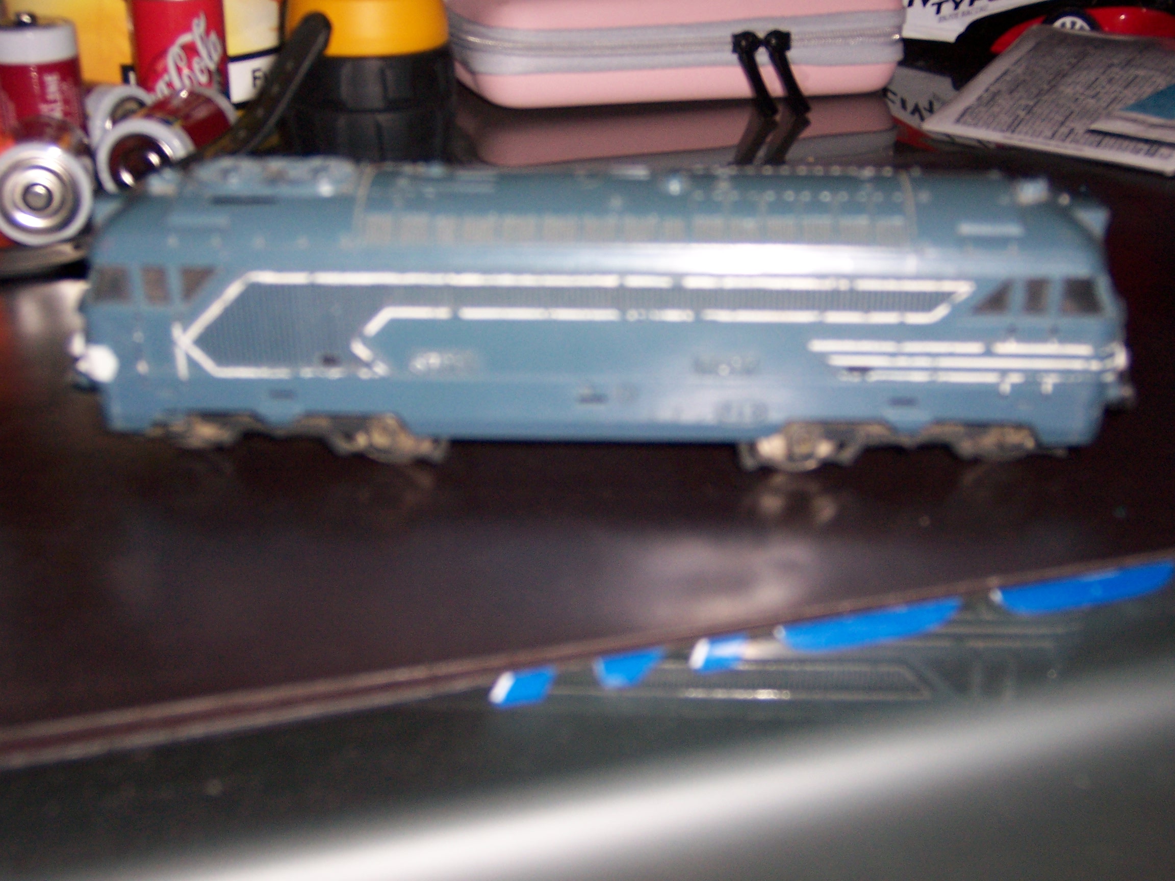

c'est une jouef mais je ne sait pas le nom exact de cette machine ... elle à beaucoup d'années (30 ans peut etre)
j'aurais aimer la voir rouler
un fil jaune est sectionner , mon pére m'a dis qu'il croit que les feux s'allumer
si vous pourriez m'aider à lui redonner une jeunesse , ou peut etre faut il changer le moteur?,
mais cela doit pas etre chose simple et ou trouver çà ?
merci de toutes l'aide et tuyaux que vous pourrez m'apporter :cool:

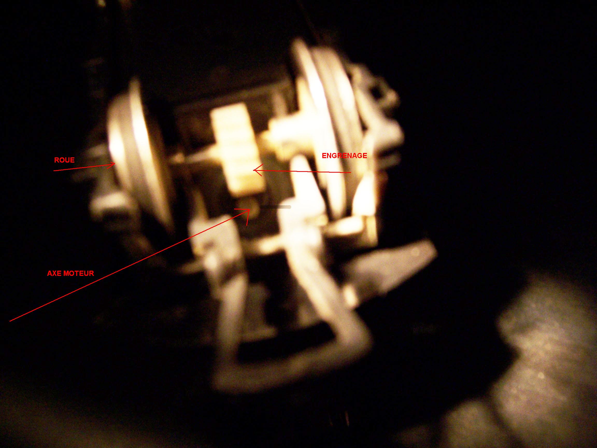

Si le moteur tourne, ce n'est pas le moteur qui est en cause. Ce type de panne est très classique sur ce matériel. Soit le moteur entraine les roues via une courroie et celle-ci est cassée ou détendue; soit le moteur entraine les roues via un engrenage en plastique situé sur son axe et l'engrenage s'est désolidarisé de l'axe.
Dans le premier cas, il faut changer la courroie; dans le deuxième cas, il faut coller l'engrenage sur l'axe.

je vois l'axe de sortie moteur mais il n'entraîne pas l'engrenage dessous on dirait (je suis pas sure)
manquerait il pas un pignon .. je dis çà mais je suis vraiment pas sure
merci
ps : c'est le mieux que j'ai put faire pour la photo :oops:

Est-ce que le petit pignon sur l'axe moteur est bien centré sous l'engrenage ?

C'est surtout qu'on dirait bien qu'il manque la VSF !

Vis sans fin, sur l'axe du moteur.

oui sur l'axe moteur il n'y a que la tige acier, rien d'autre
et en dessous l'engrenage blanc
peut on trouver cette VSF quelque part?

Il me semble que ça existe chez Mecanic Train
