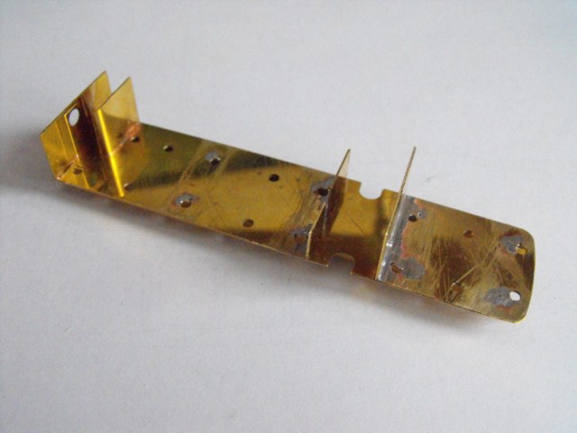

Alors la notice débute par le montage du châssis, pas de piège apparent si ce n'est de faire attention aux pliage du laiton, il est épais et pas évident à mettre en forme. Mais après une petit heure de boulot, j'ai obtenu ceci.
Le châssis en lui-même :

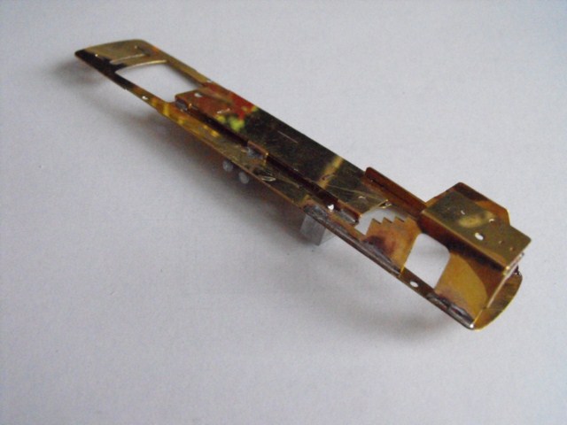

Le dessous avec les réservoir et les palier en laiton pour la transmission :

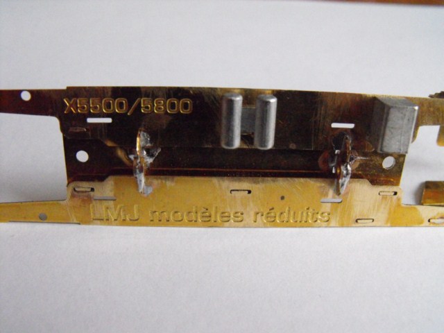

Et le compartiment voyageur :
Le montage du châssis ne se résumé qu'à ça, simple et efficace. La prochaine étape est déjà la mise en peinture des sols et des banquettes puis collage du tout. Mais avant les parties laiton doivent faire trempette pour dégraissage. Je n'utilise pas la solution à base acide, de peur que cela continue de ronger par la suite dans le temps (c'est du déjà vu). Je vais essayer la méthode "lessive St Marc". Ensuite, un passage d'après AMF87 et peinture .
