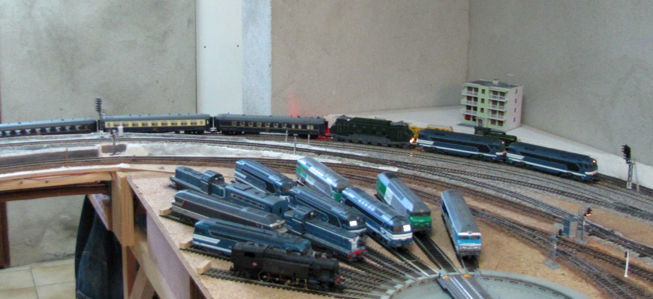

Je vais donc tenter l'expérience avec un train composé de 11 voitures CIWL et Inox, contemporain de la 2D2, principalement d'origine Jouef et aux qualités de roulement pas très bonne. Mais une 68000 ROCO le remorque sans souci. Je rappelle qu'une 2D2 à l'échelle 1/1 ça arrachait. Pour ne pas avoir de souci avec les bogies je soulève la caisse, ce qui explique la lumière qui bave sur les photos.
La sortie du faisceau de voie, se passe déjà difficilement avec amorce de patinage. La mise en vitesse progressive en ligne est laborieuse bien que l'on soit en descente. Je constate, déjà, une tendance au patinage dans la courbe en palier qui suit, et la vitesse atteinte est faible par rapport à la vitesse à vide. A l'abord de la remontée vers la grande gare, il est clair que cela ne passera pas: c'est le plantage intégral. Pour le fun et parce qu'il faut bien ramener la rame, c'est une UM de 68000 Roco qui va venir par l'avant en secours. La photo ci dessous l'illustre:
C'est cette image qui me fait parler de "2D2 de la honte"
Il va en effet falloir intervenir pour essayer d'améliorer un peu les choses. Mais soyons clair: l'on ne peut pas corriger des erreurs de conception magistrale faire pour la mécanique de ce châssis. La seule solution comme la suggérer notre ami Le Basque sur un autre fil, serait de monter le merveilleux châssis ROCO. Mais est-ce adaptable ? DE plus cela reviendrait à avoir une 2D2 pour le prix de 2 ! :mur: :diable2:
