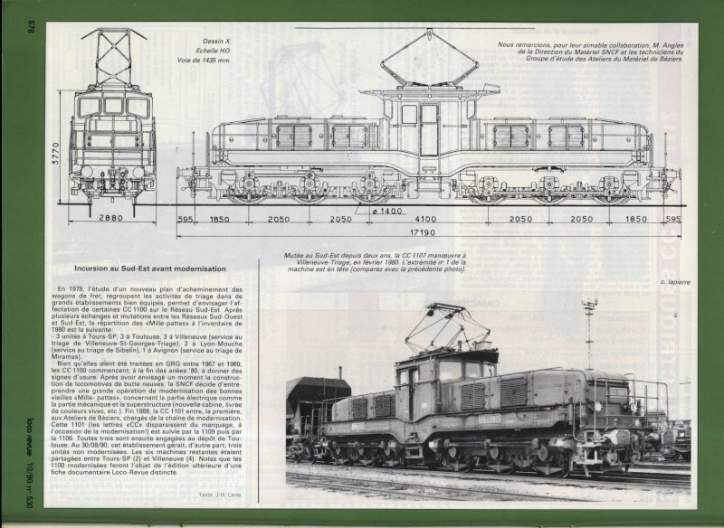

Dans le De France, tu as un schéma me semble-t-il, mais il reste élémentaire.

Re: CC1100
Messagepar taz059
14 Nov 2010, 21:45
Merci laurent pour la photo, ca me sert énormément, je vous tiens informer de l'évolution. Je suis toujours preneur de photo ou plans

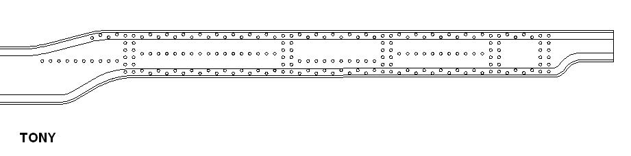

Messagepar taz059
07 Jan 2014, 15:51
Un petit up, j'avais travaillé sur la CC1100 et même très bien avancer avant que mon disque dur lâche....du coup on recommence tout le travail....
Voici le socle en vu partiel avec les rivets.

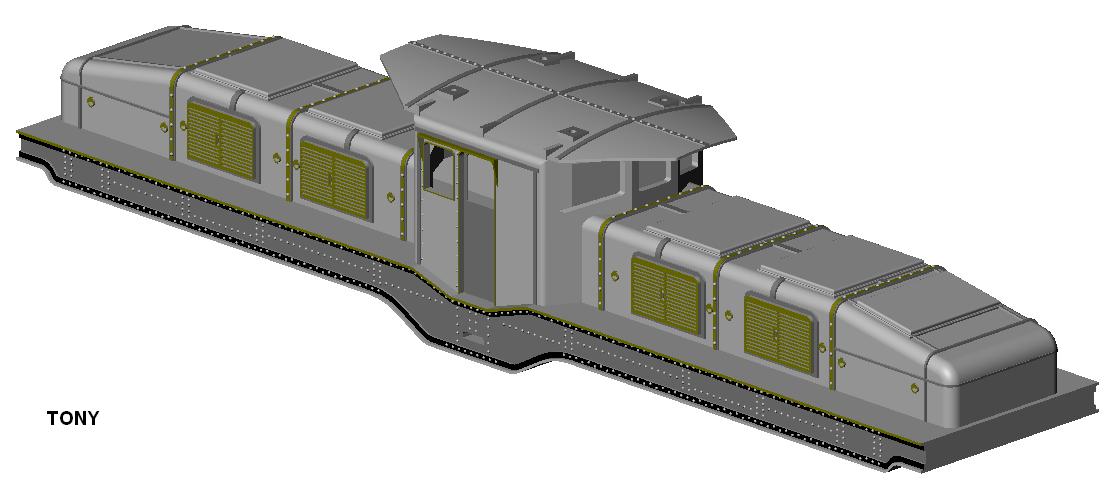

Messagepar taz059
07 Jan 2014, 21:01
Voici où le projet en était avec le crash du disque dur.....c'est là que c'est dur

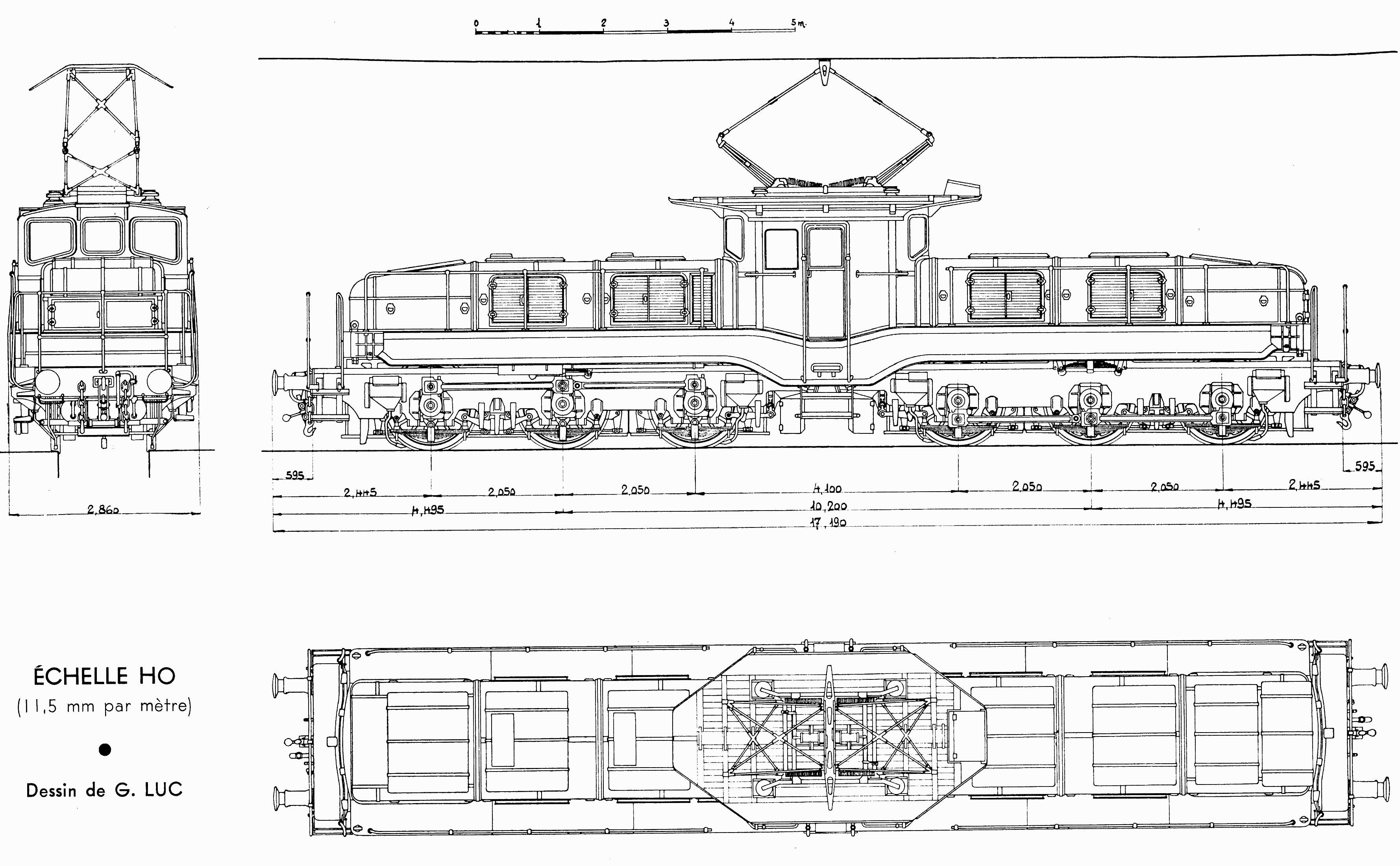

Messagepar JFK
07 Jan 2014, 21:52
Désolé pour ton disque dur, enfin pour tout ton travail perdu.
A l'avenir, pense à faire plusieurs sauvegardes sur des supports différents. C'est ce que je fais depuis la même mésaventure.
Pour bien faire, il faudrait même monter un raid 1 dans un boitier externe...
Si tu es toujours à la recherche de plans, j'ai ce fichier "gif".
