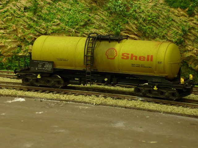

Bonsoir à tous,
Suite à un article de François Fontana paru l'an dernier dans LR, j'ai acheté à RE 2009 chez GPP ce set de patine.
Peintures acryliques à l'eau, supportant une forte dilution, avec des pigments extrémement fins, elle conviennent parfaitement à un débutant comme moi. ;) ;) ;)
Elles accrochent peu ou mal sur du plastique brut, et faute de pouvoir passer un apprêt, je mets un voile de vernis mat au préalable.
Elles permettent de faire des patines plus ou moins accentuées qui donnent de bons résultats sur de petites surfaces ou des surfaces tourmentées comme un wagon poche.
Mais sur de grandes surfaces, on voit des traces de pinceau, ce qui n'est ni réaliste ni esthétique. :cry: :cry:
J'ai fait un essai à l'aéro :
Plus de traces de pinceau, mais on voit pein de petites taches de peinture: pas très beau non plus. :cry: :cry:
J'ai pensé mettre un peu d'alcool isopropylique ou une mini goute de liquide vaisselle dans le godet de l'aéro.
Possible ou complétement déconseillé? :?: :?:
Parmi tous les craks de la patine qui sévissent sur ce forum, l'un aurait-il essayé ces peintures en forte dilution à l'aéro?
Même si je vais commander à AMF87 les patines Railcolor, j'aimerais bien trouver une solution pour mon set Traincolor. :) :) :)
Merci d'avance pour vos réponses.
Christian.

Vue d'ici y'a rien qui me choque !

Ces petites taches te semblent réalistes?
Tu ne vas quand même pas dire que je suis trop exigeant............

Moi je les vois à peine... Une photo plus grande ?

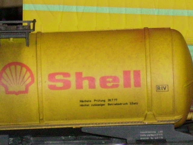

Je vais faire une photo en gros plan.

Chris, voici la photo:
Les taches sont bien moins visibles à l'oeil nu et à 50 cms de distance.
Christian.

Messagepar _Chris_
24 Sep 2010, 08:43
Pour moi c'est très réaliste. Je ne ferais strictement rien ! :applause:

Messagepar 242tc
24 Sep 2010, 10:45
Soit, je vais la laisser telle quelle.

Moi itou je trouve cette patine réaliste... Je ne sais pas si c'est un effet de la photo qui "cacherait" des défauts ici invisibles, mais telle que je la vois cette patine me plaît bien. :cool:

Je crois comprendre (ou voir) ce que tu veux dire.
Effectivement, ce n'est pas du Rembrandt. Mais je rejoins entièrement les deux avis précédents et il me semble, à voir tes photos, que c'est très réaliste (et donc bien réussi).
