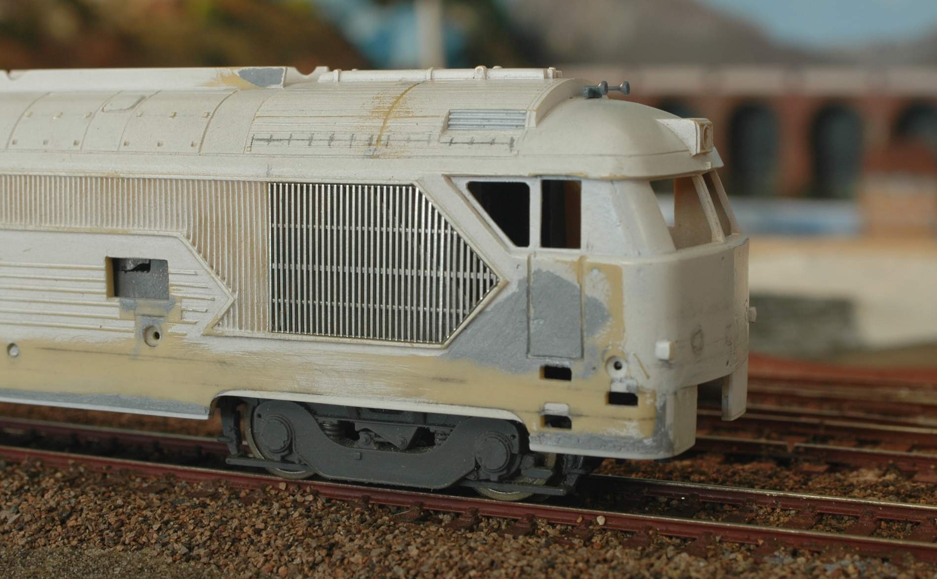

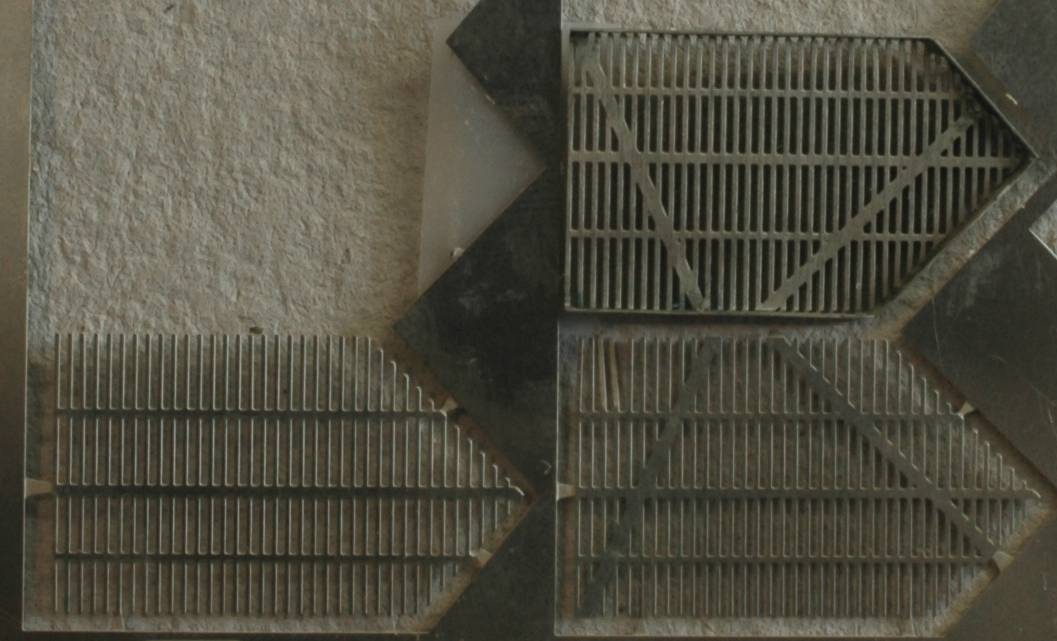

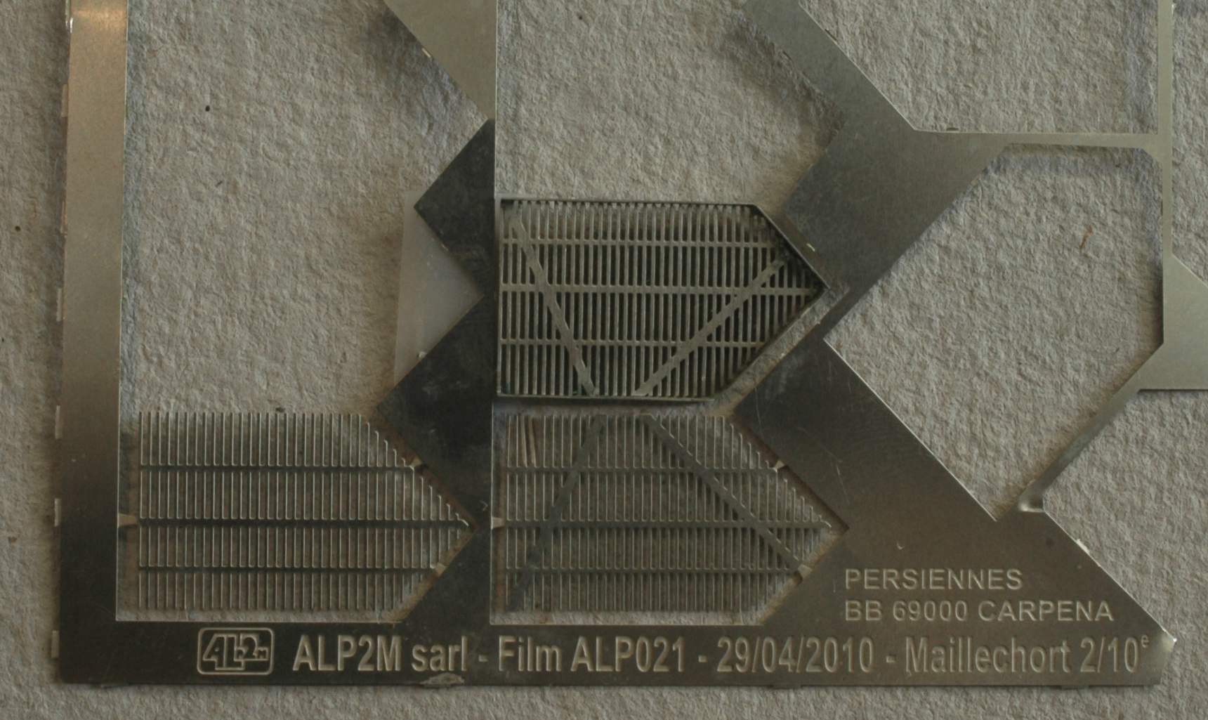

Ces grilles en maillechort ont été réalisées par un artisan :ALP2M au Havre à l'initiative de Pascal F.qui lui a fourni les dessins , un membre de mon club afin de rendre plus conforme la caisse de cette BB 69002 de CARPENA.
Et je peux vous dire que l' assemblage de ces grilles en 3 épaisseurs de 2/10 n' est pas simple car il faut replier les bords d' une grille avant d' empiler les deux autres et de terminer par quelques points de soudure.
Je vous montrerai l' avancement des travaux du montage de cette BB 69002 au fur et à mesure du temps libre de Pascal, et je renommerai ce fils BB 69002

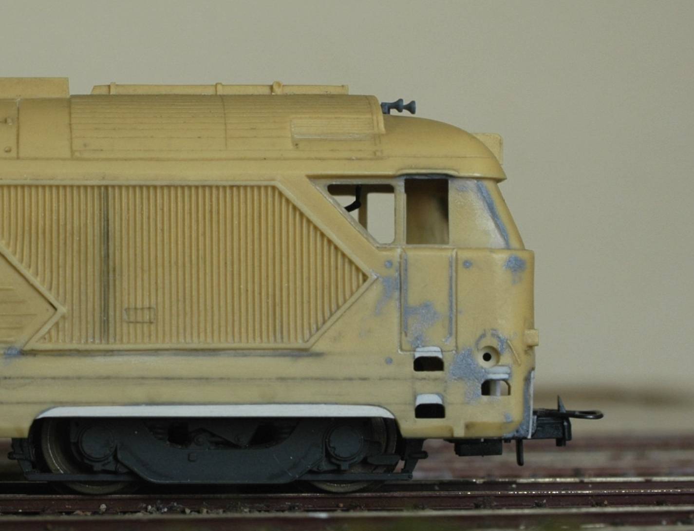

Une vue de la machine avant découpe et pose des grilles d' aération
Patrick en train de constituer le dossier du devoir de vacances ( ch'uis toujours en vacances )

Voici les grilles d' aération confectionnées par un artisan du Havre: ALP2M dont voici le lien de son site ( pub gratuite )
http://www.alp2m.free.fr/index.php?nofrm=1&idp=37
Et une vue du montage de ces grilles sur la machine en cours de modification
