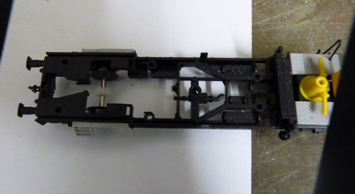

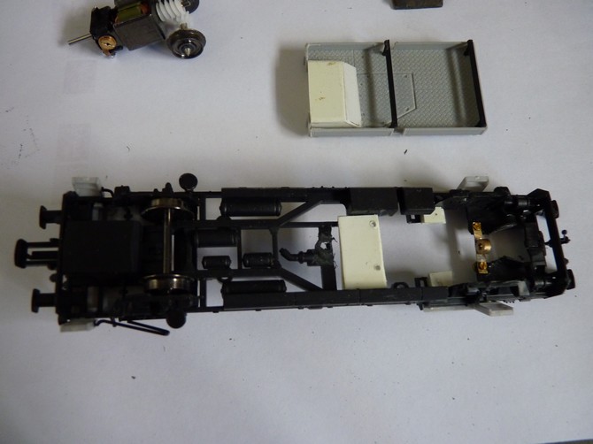

j'ai commencé à motoriser ma draisine Kibri , pour l'instant ce ne sont que des essais , voilà quelques photos de c" que cela donne
voilà la cbine posée il me faut la gruger un peu en dessous et elle reprendra sa place initiale
mise en place de l'essieu avec son pigon ( venant de chez Jouef)

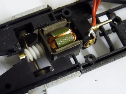

pose du moteur sous la cabine

Et la prise de courant?

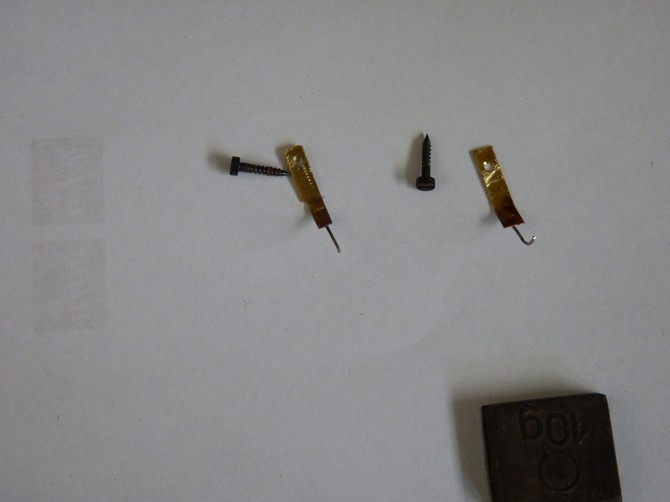

les prises de courant sont en cours de réalisation , 4 une par roue , elles seront fixées sur une carte plstique collée sont la draisine avec des plombs d'équilibrage de roues de voitures automobiles

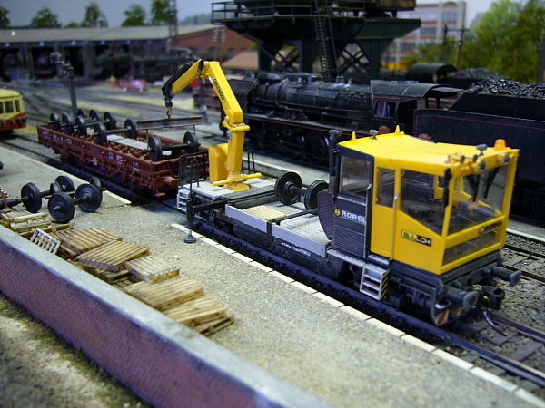

On peut avoir une photo de l'engin en question avant charcutage sivouplééé ? :ggg:

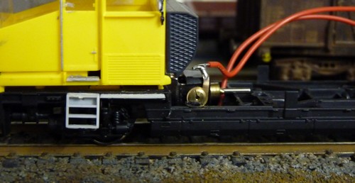

pas pris de photo de la draisine avant charcutage , sur la photo precedente le seul charcutage est de demontage de l'attelage à elongation de devant pour permettre la mise en^place du moteur .
suite des travaux

Comme Google est mon ami :ange: , j'ai trouvé çà :
C'est bon ? :gne:

oui je connais c'est celle de Biscatrain , un réseau superbe que je suis journellement sur son blog , c'est à partir de là que je me suis lancer dans ma motorisation que j'avais de longue date jusqu'au jour ou j'ai decouvert le site du Train magique à Strasbourg qui vend ces petits moteurs :mrgreen:

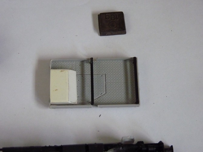

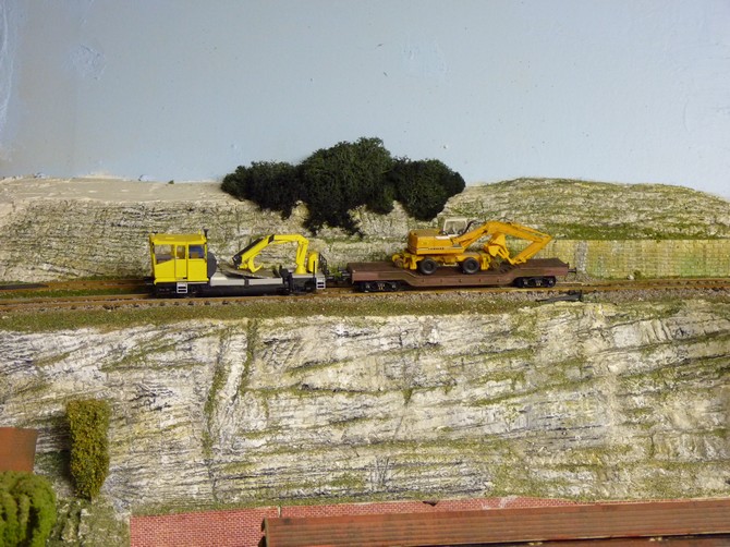

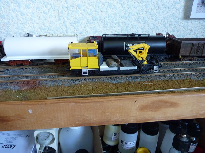

essai en ligne avec un wagon , elle le tire mais dans les montées elle patine un peu il me faudra la lester

Le wagon blanc derrière, c'est le Cadburry Jouef?
Pour le lest, penses aux petites billes de plomb à la Damofer qui se glissent partout. Attention à la colle pour les fixer.
Maintenant, c'est fait pour tirer un lorry, pas un gros wagon avec une grue tout de même! (allez, limite)
