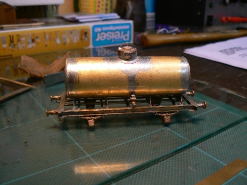

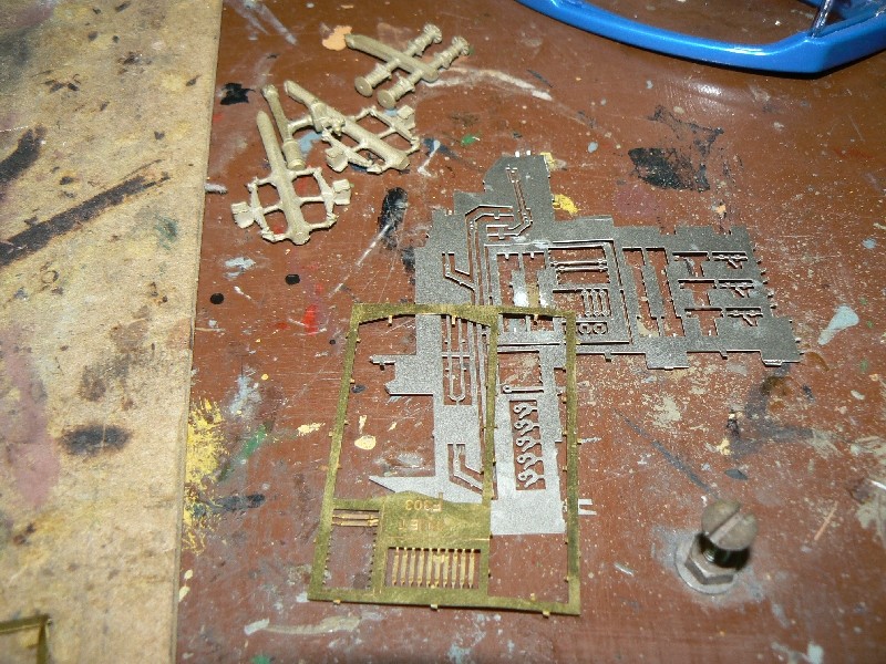

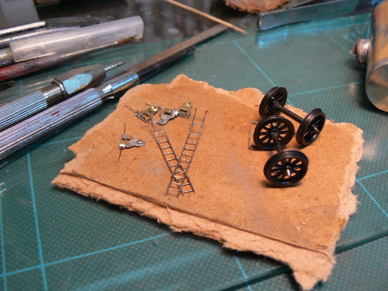

Bon, faut bien démarrer par quelque chose.
Citerne OCEM Haxo. Comme d'habitude chez ce fabricant, pièces de belle qualité, mais j'ai déjà relevé une erreur dans la notice. Je note quand même sur cette notice un réel effort de fait pour les débutant : beaucoup plus de schémas et plus clairs qu'avant
De plus, il doit manquer les volants à souder sur les vannes de vidanges, à moins qu'ils ne soient bien cachés sur la plaque :ange: (heureusement, j'ai toujours du rab' :siffle: )

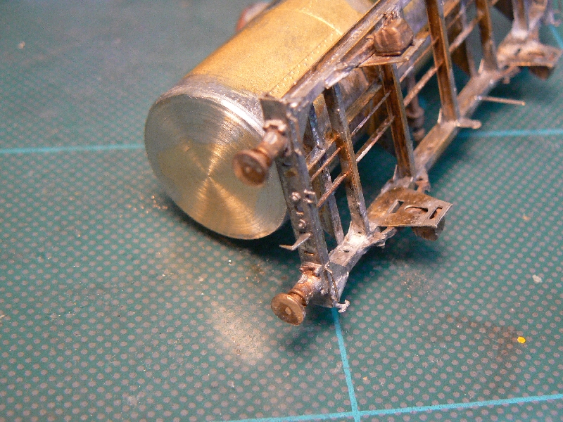

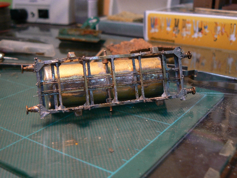

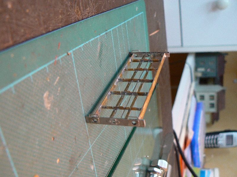

Et pour faire passer le temps, je me bricole un chassis à l'identique avec des profilés et des pièces de divers artisans ou reste de plaques de gravure. C'est gratifiant, bien que beaucoup plus délicat qu'un truc tout fait du commerce :ugeek:

Re: Laiton Haxo
18 Jan 2008, 11:14
Bon début :D

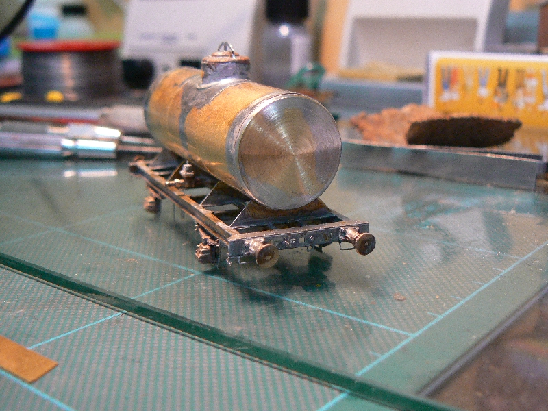

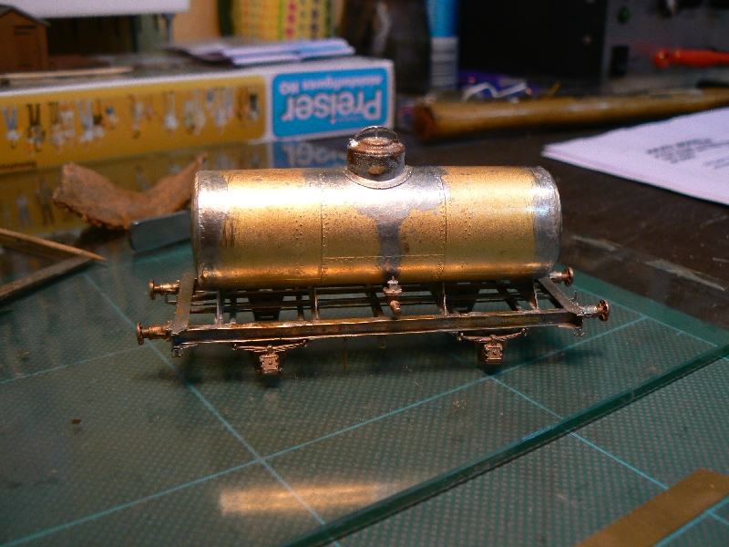

Pourquoi, au milieu de la citerne, y a-t-il des traces de soudure jusqu'en bas? :roll:
Re: Laiton Haxo
Messagepar christophedeb
18 Jan 2008, 11:16
XTof_vl a écrit:Bon début :D
Ben, je tartine à la soudure liquide (un peu trop parfois :rhaaa: ) et en chauffant :diable2: , ça fait une trace jusqu'en bas :siffle:
christophedeb
La base en marche
Messages: 845
Re: Laiton Haxo
Messagepar _Chris_
18 Jan 2008, 11:17
En chauffant le dôme pour le souder, tu chauffes aussi la citerne, donc la soudure se répand... Mais ça ne ce voit pas après décapage et peinture.

Re: Laiton Haxo
18 Jan 2008, 11:18
Merci de vos réponses les Christophe's!
Il n'a pas l'air trop facile (une citerne en plus, est-elle livrée arrondie ou faut-il la mettre en forme sois-même?)
Et bon courage!
Re: Laiton Haxo
18 Jan 2008, 11:19
JacquesJ a écrit:ça donne bien cette coulure !!
J'ai patiné avant peinture, c'est plus classe :mrgreen:
