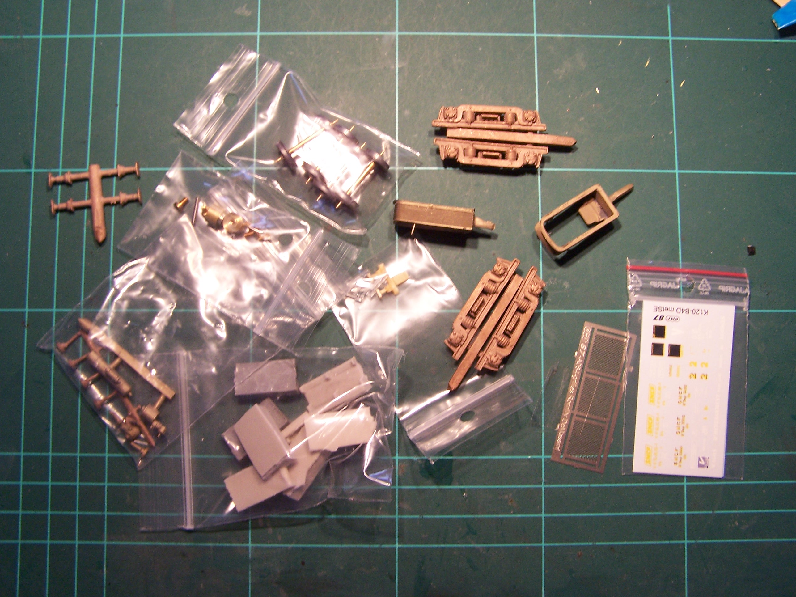

Tout d'abord ouvrons la boite, on y trouve :
Une caisse en résine :rhaaa: :

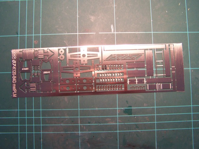

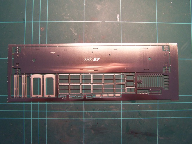

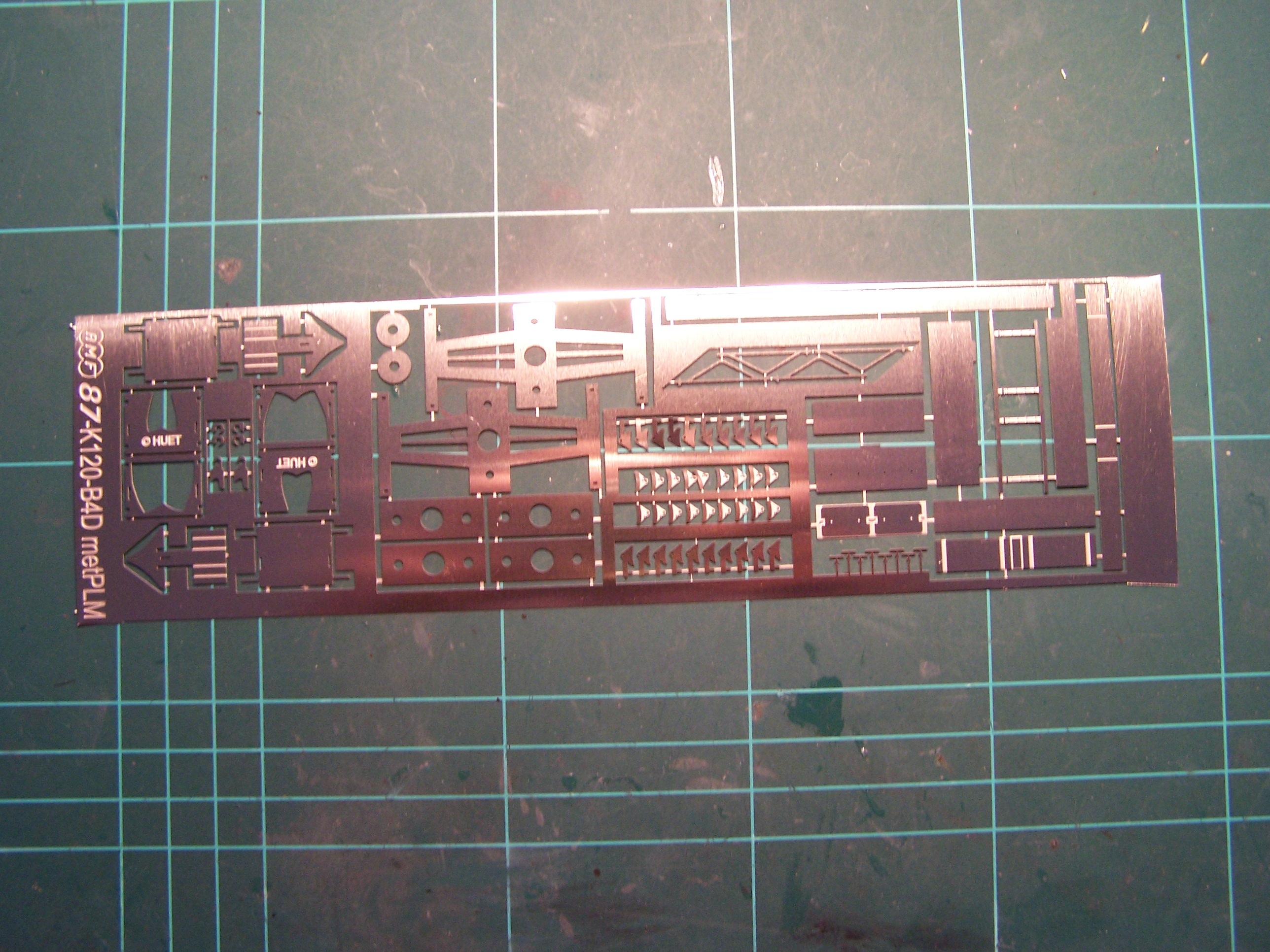

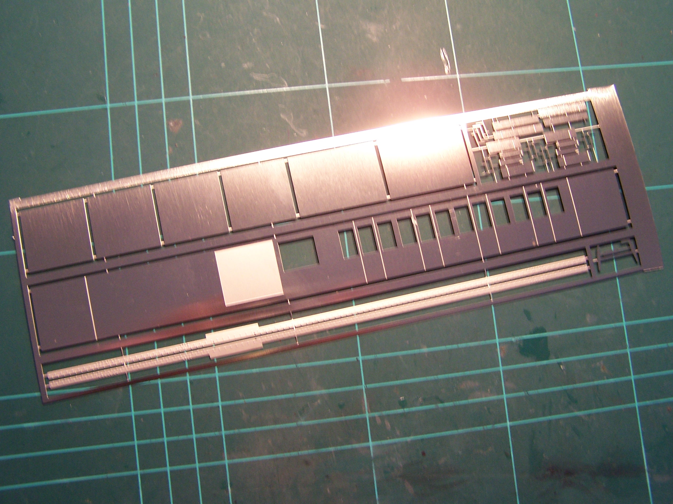

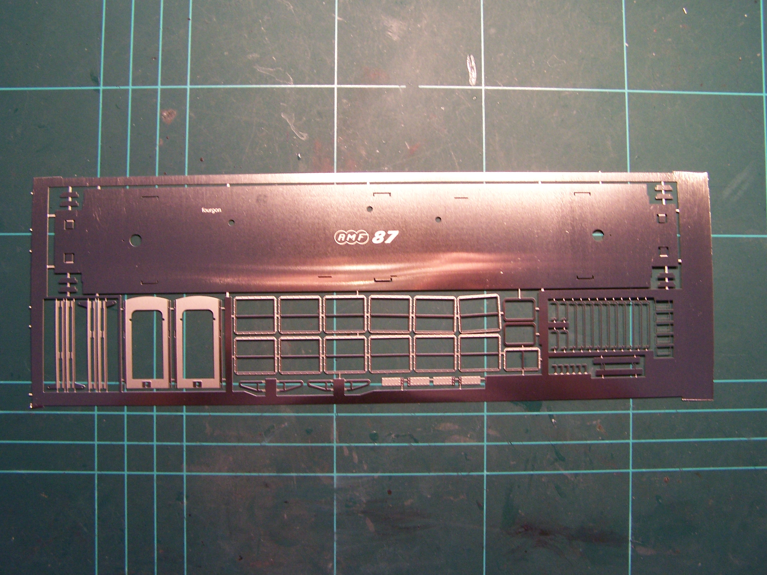

Trois planches de photo-découpe de 0.3 mm :
Un de 0.12 mm :rhaaa: :

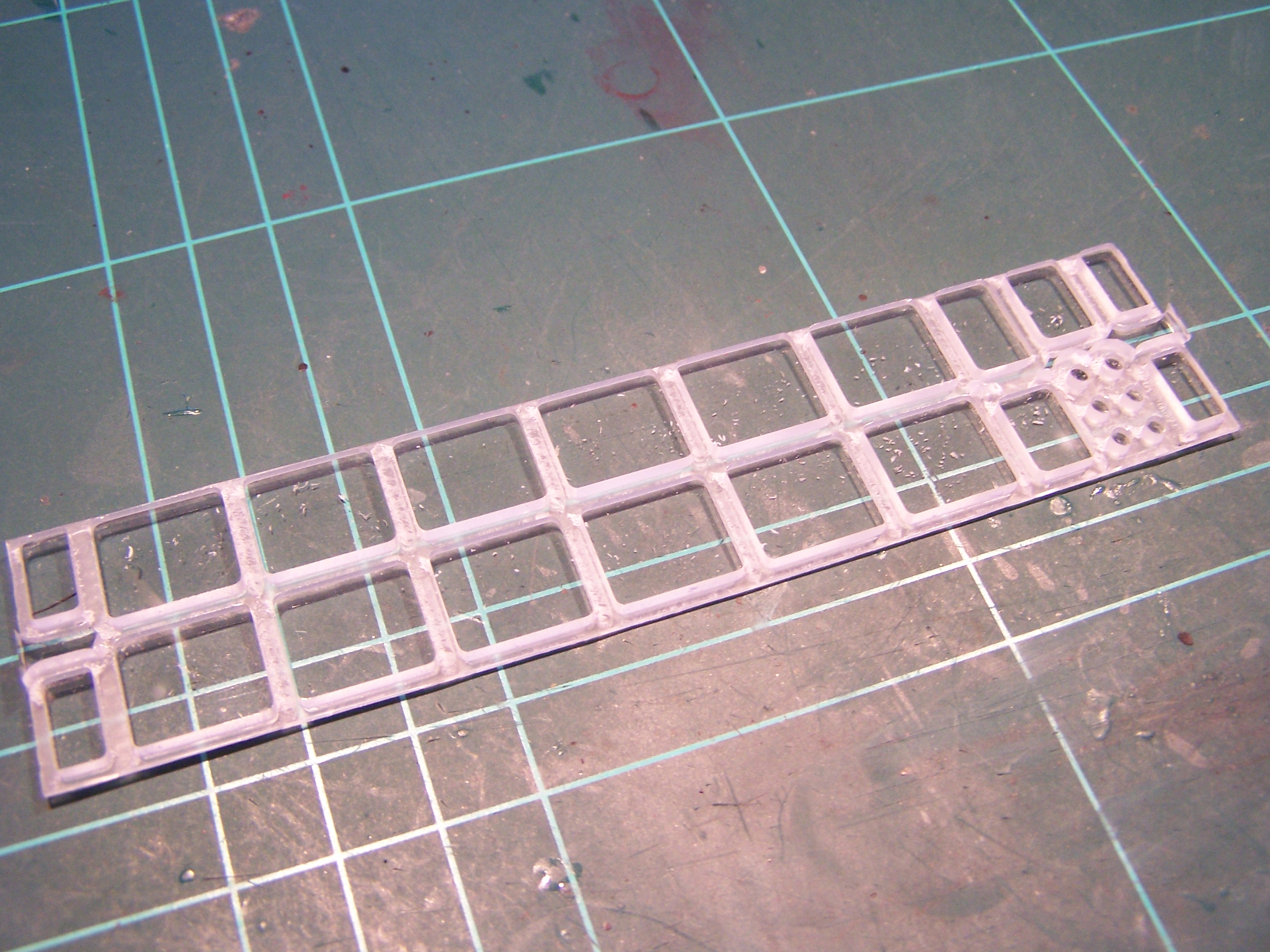

Une planche de vitrages en plexiglas fraisé :
Et enfin un peu d'accastillage : fonderies en Bronze, paliers en laiton, visserie, ressort, ... :
Déjà tout ça sent la qualité. Le montage ne devrait pas poser de problème, surtout qu'il est selon Christophe D. adapté à un débutant soigneux...

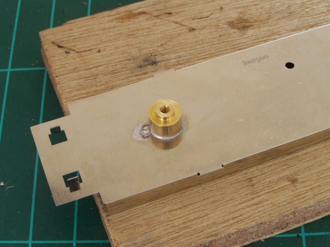

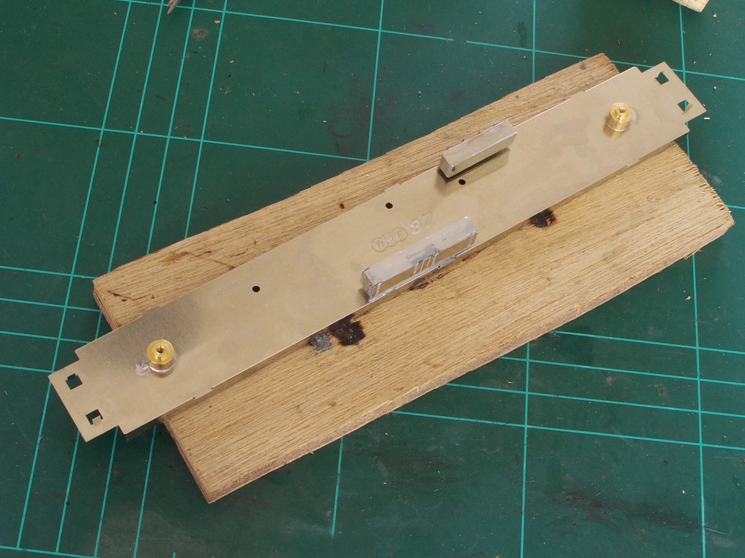

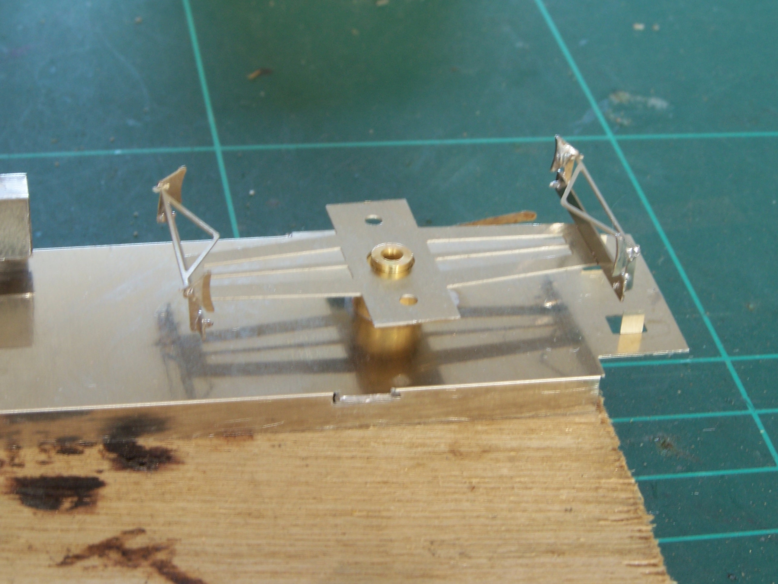

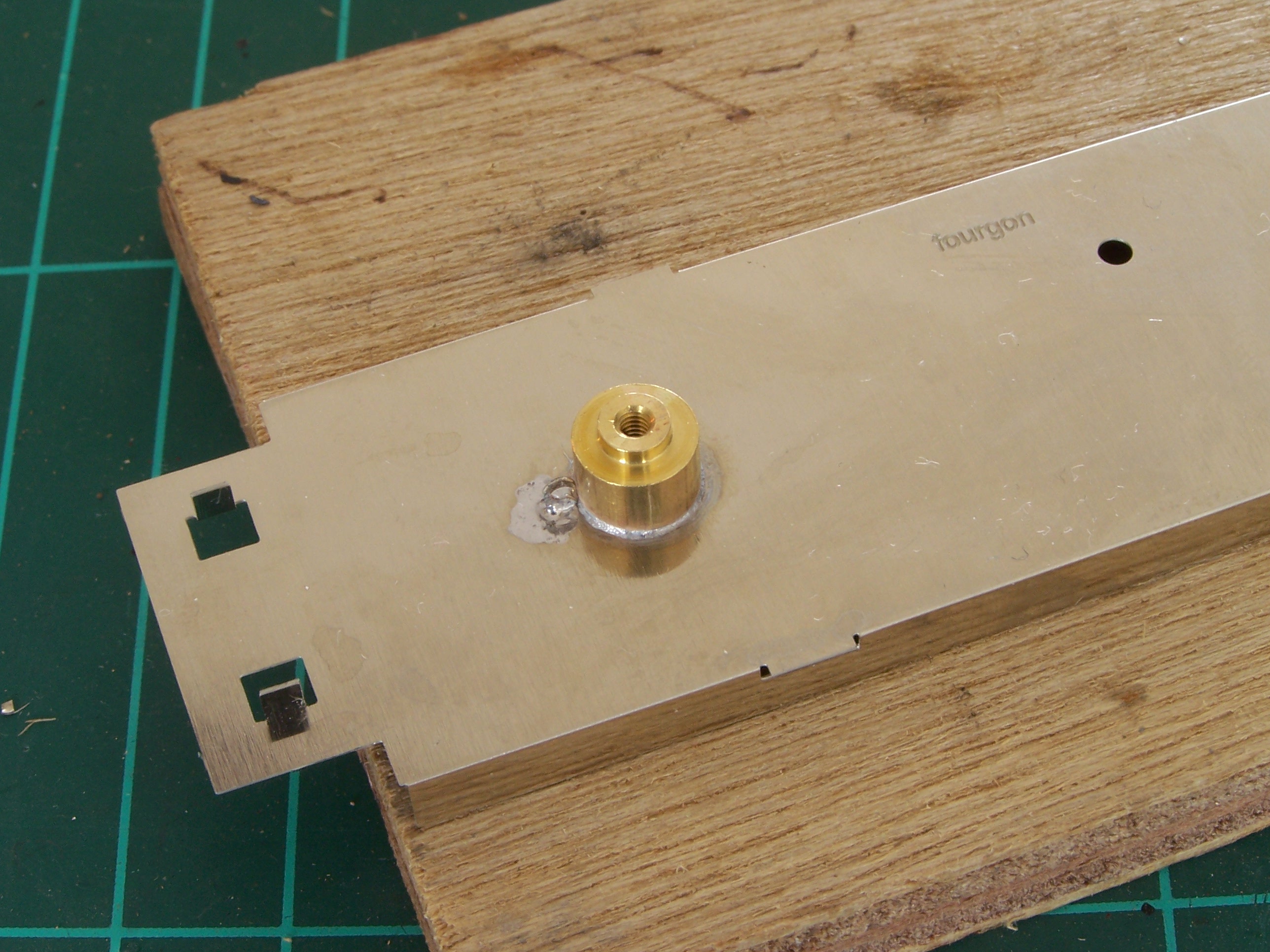

Place au montage, on attaque par le châssis, entièrement métallique.
Pliage du châssis et montage des pivots en laiton ainsi que des crochets pour le ressort de rappel de l'attelage, pour éviter de remplir les filetages de soudure, un petit truc, insérez un cure-dent ou une allumette et plus de soucis :cool: :

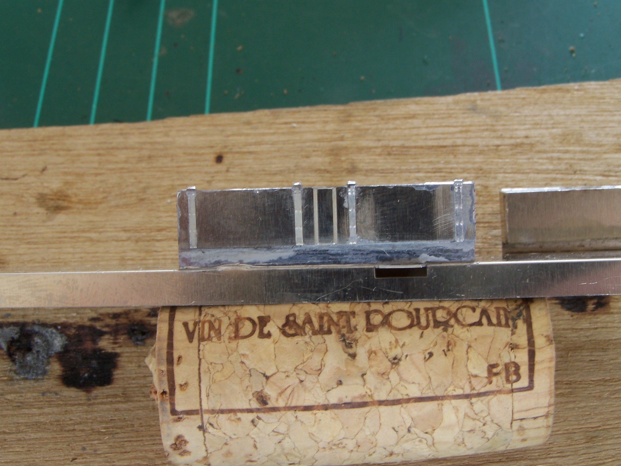

Montage des coffres, ceci sont en 3 pièces (tour, avant, arrière), personnellement j'aurai plutôt fait une seul pièce à plier. C'est pas franchement simple à bien mettre pour un bleu, avec un peu de patience on y arrive :
Et voilà le résultat !

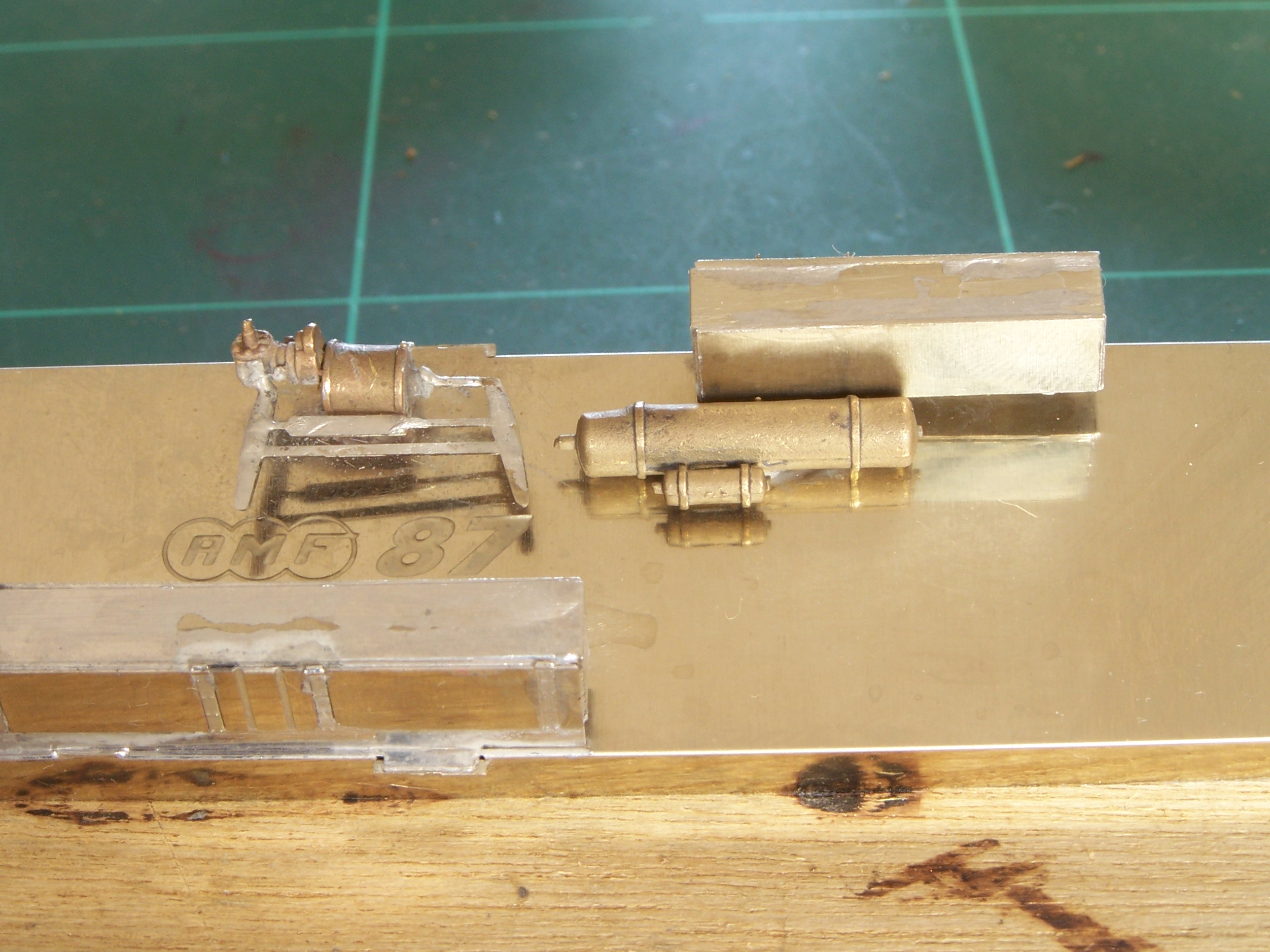

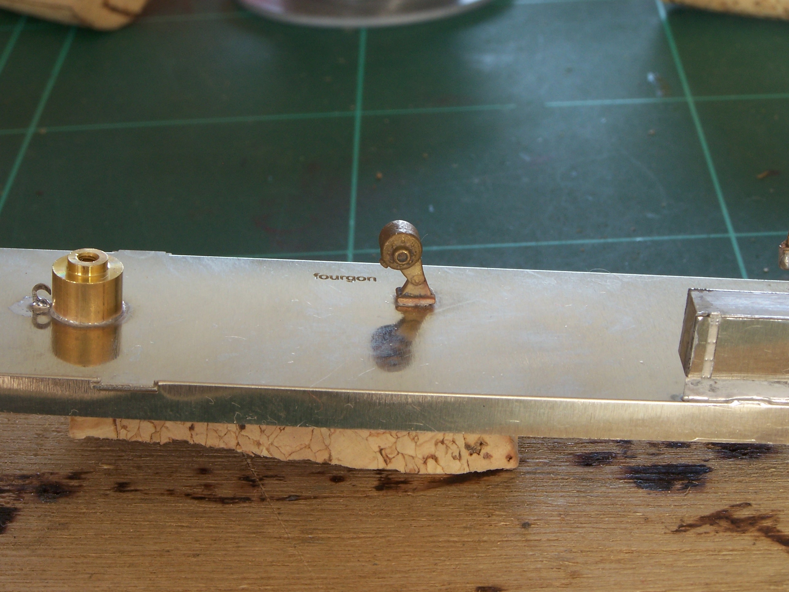

On équipe le dessous de chassis.
Frein :
Dynamo (pas de Kiev :mdr: ) :

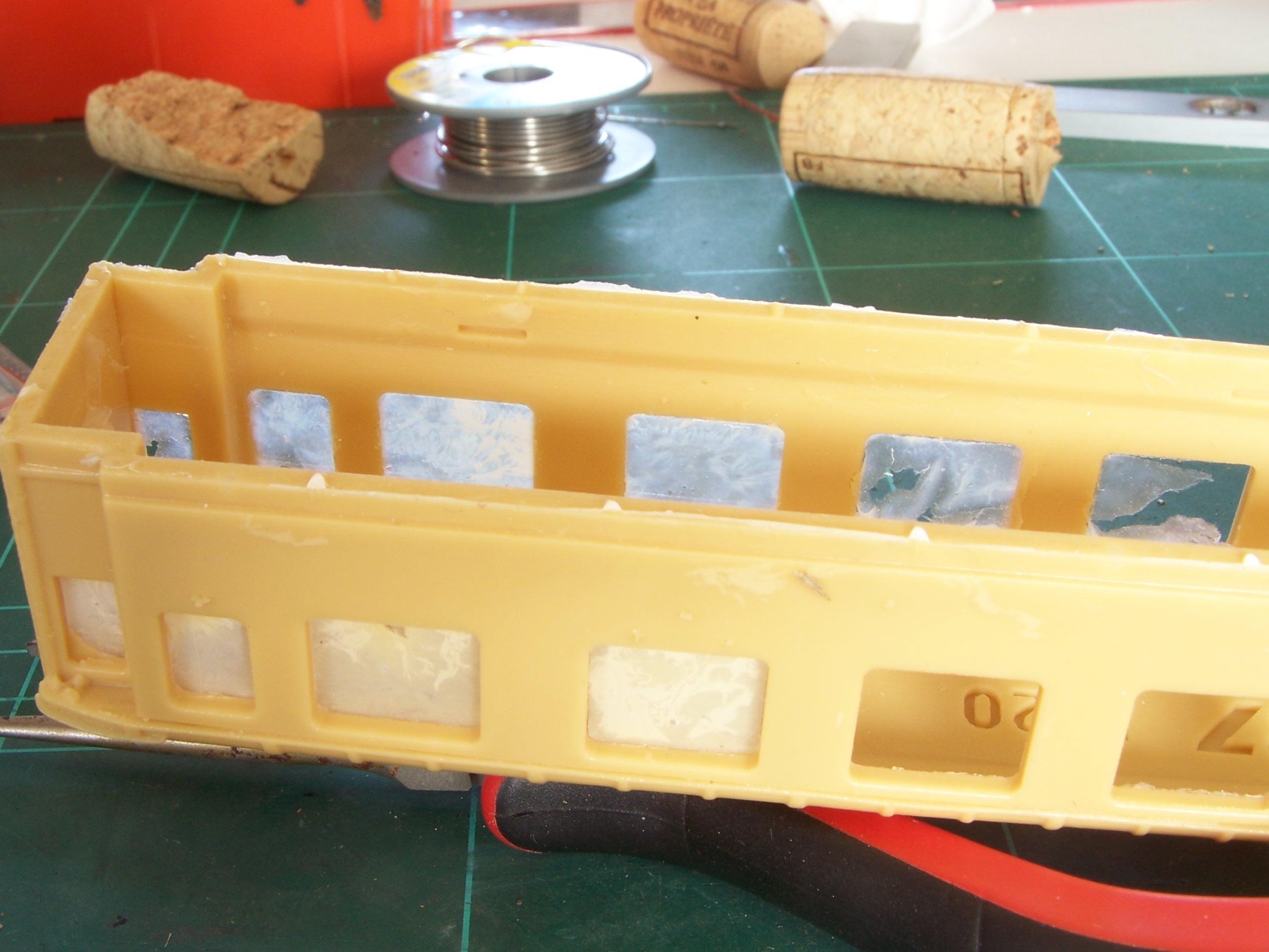

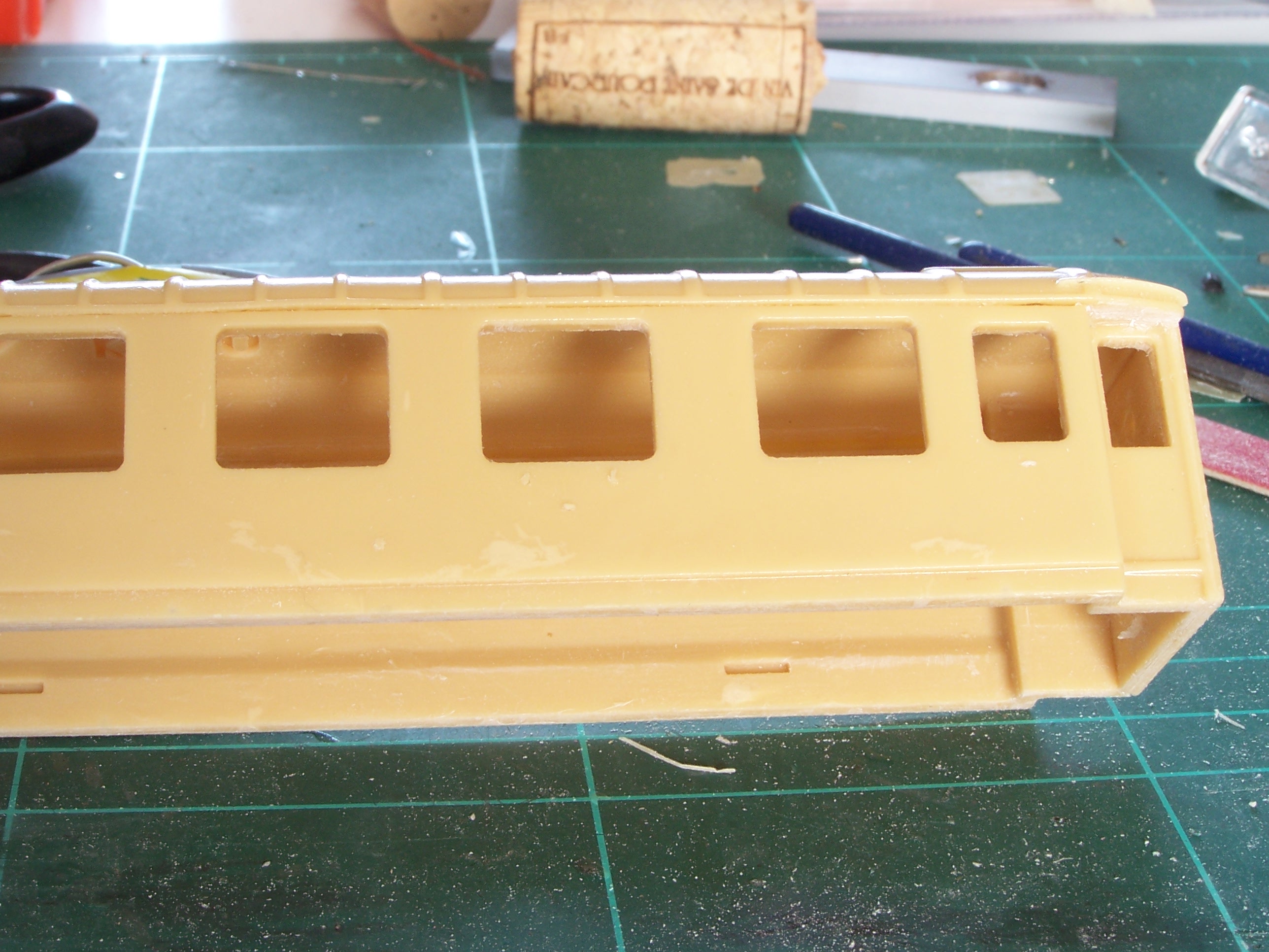

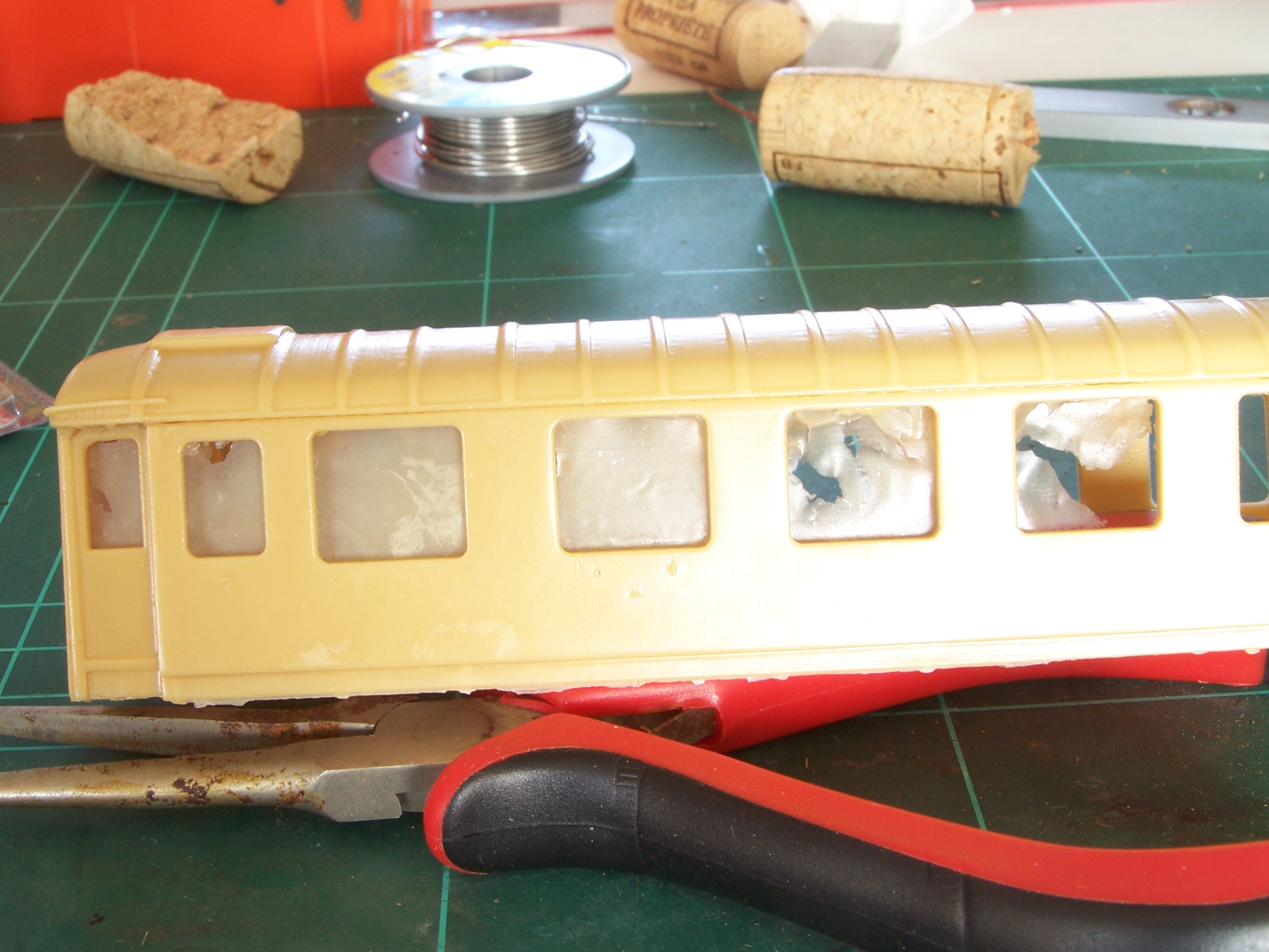

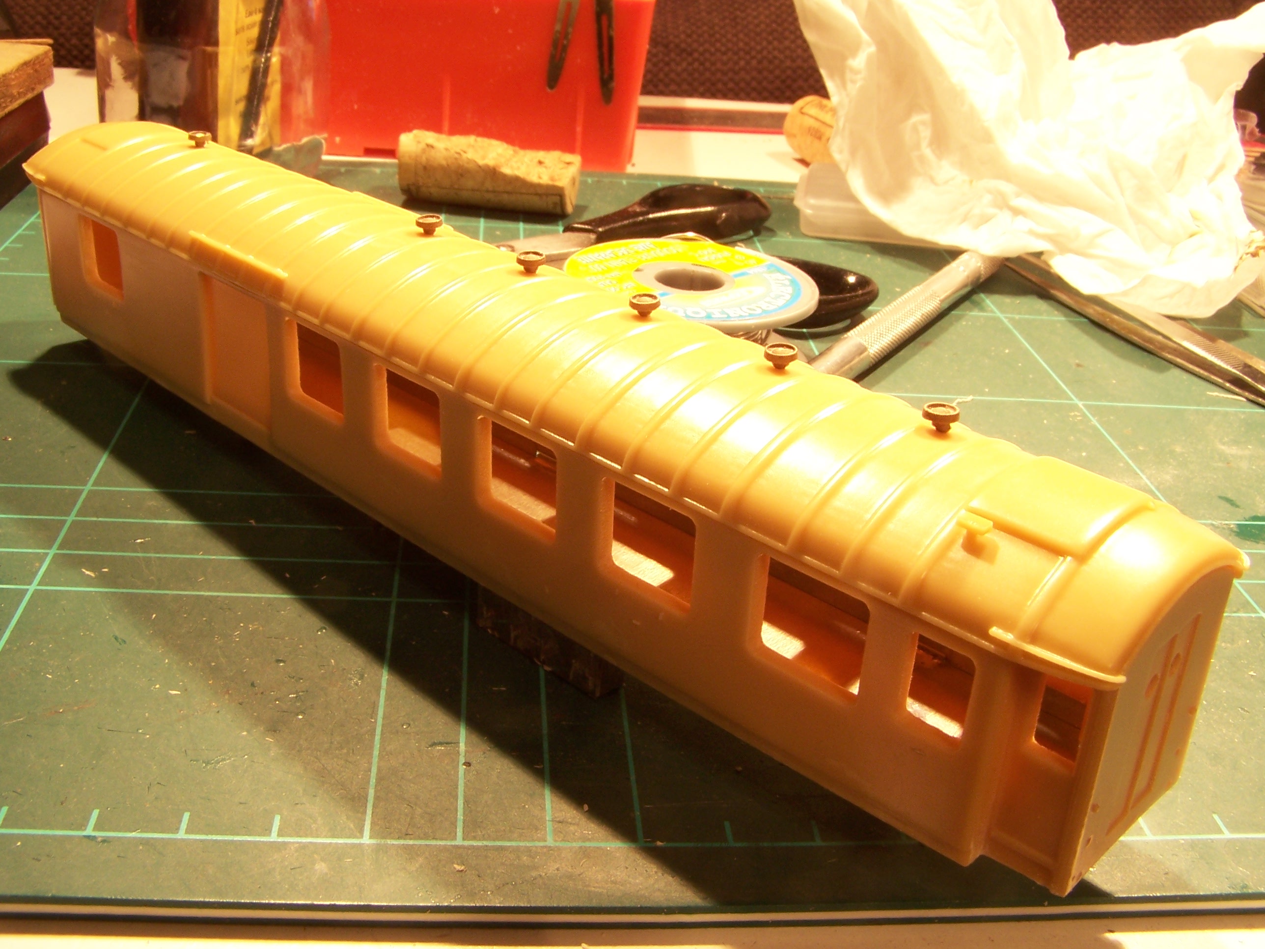

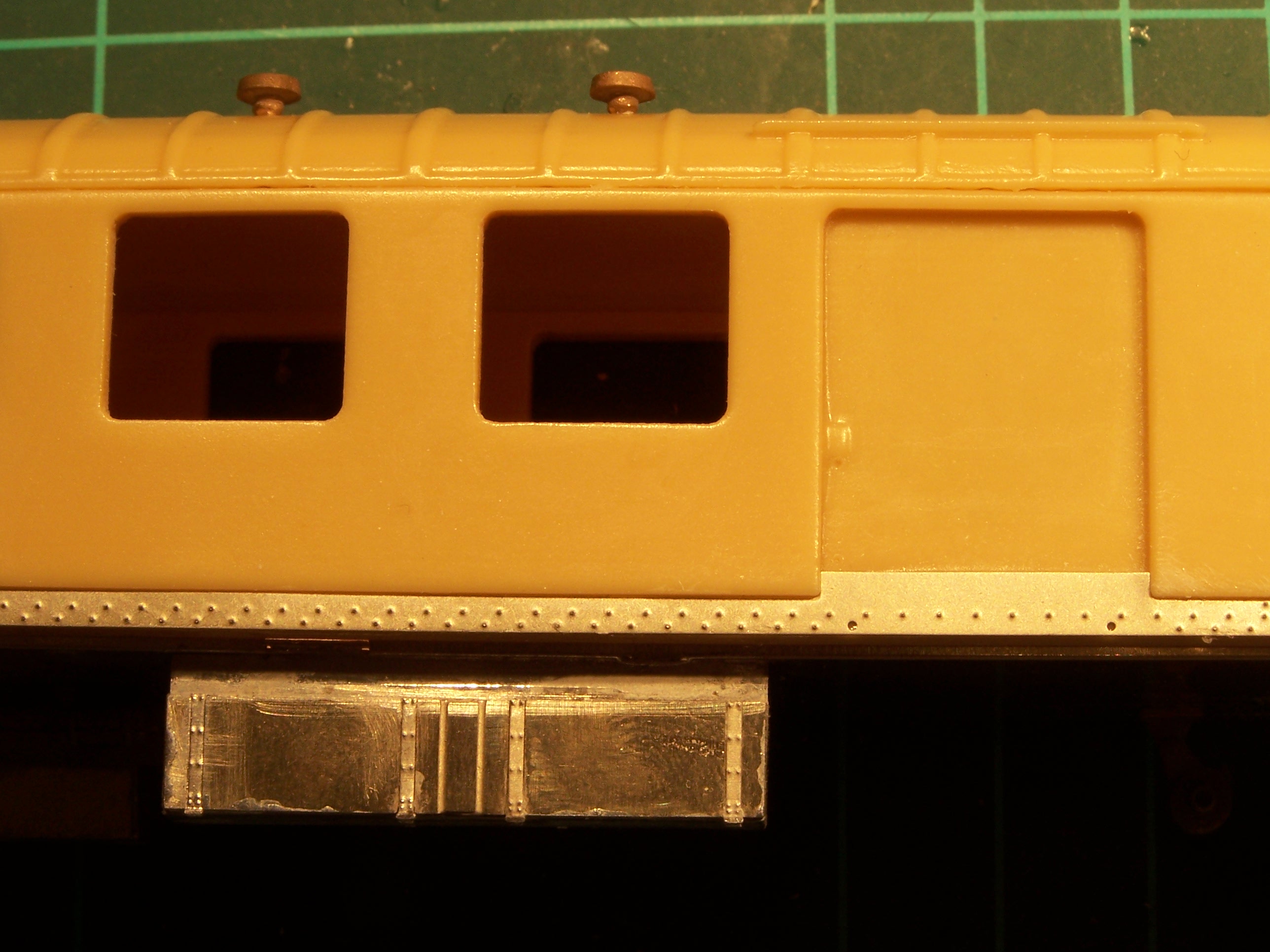

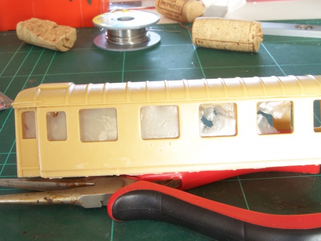

Gros morceau, et pas le plus plaisant pour moi. La caisse en résine :gne:
Première étape, déboucher les fenêtres qui se présentent comme ça :
Et dresser le dessous (par ou s'effectue l'injection de résine) :
Pour moi le meilleur outil pour ça, c'est la lime à ongle de madame, on dégrossi avec le coté rouge et on fignole avec le blanc, ce qui donne après une petite demi-heure de boulot :

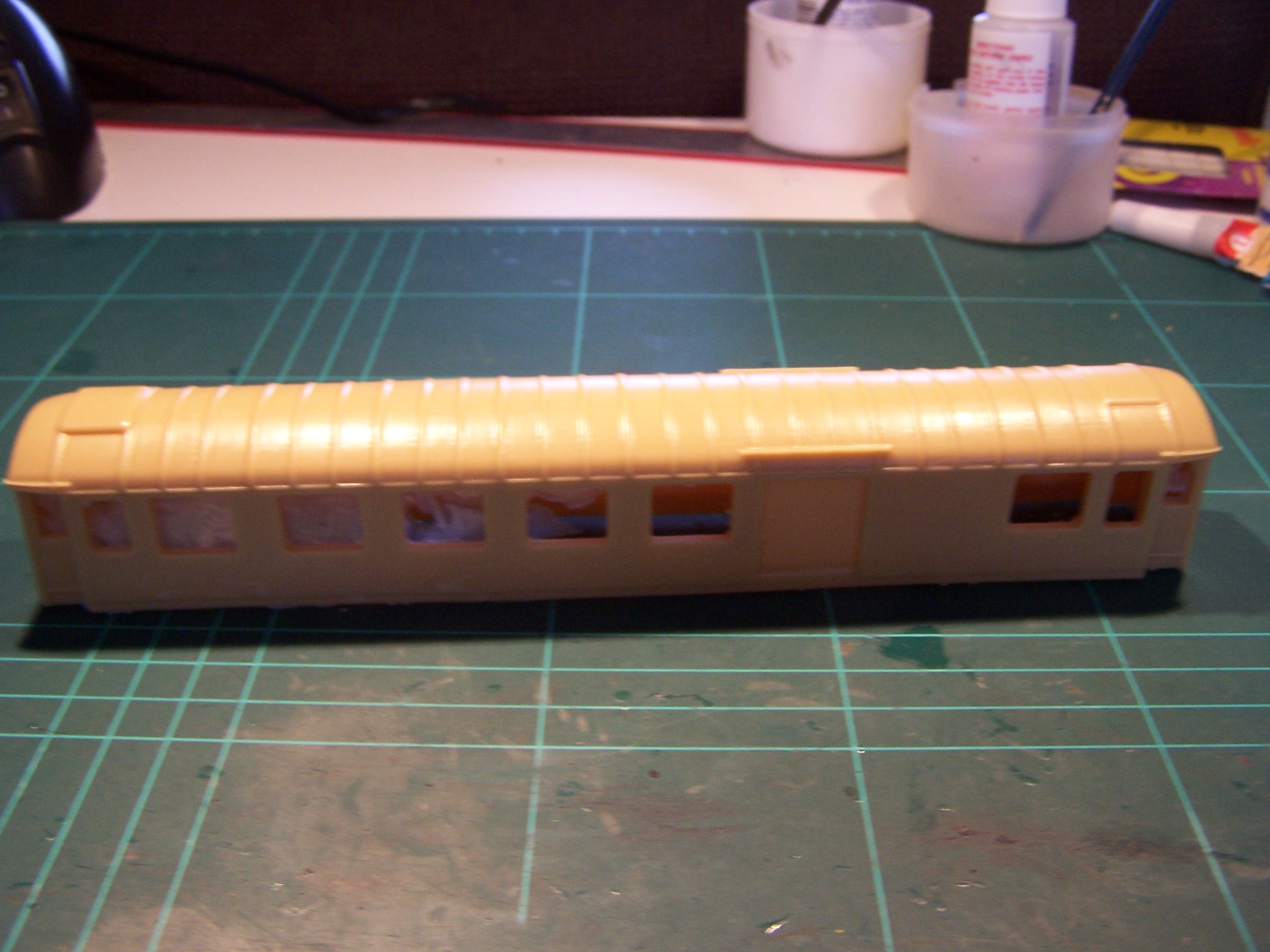

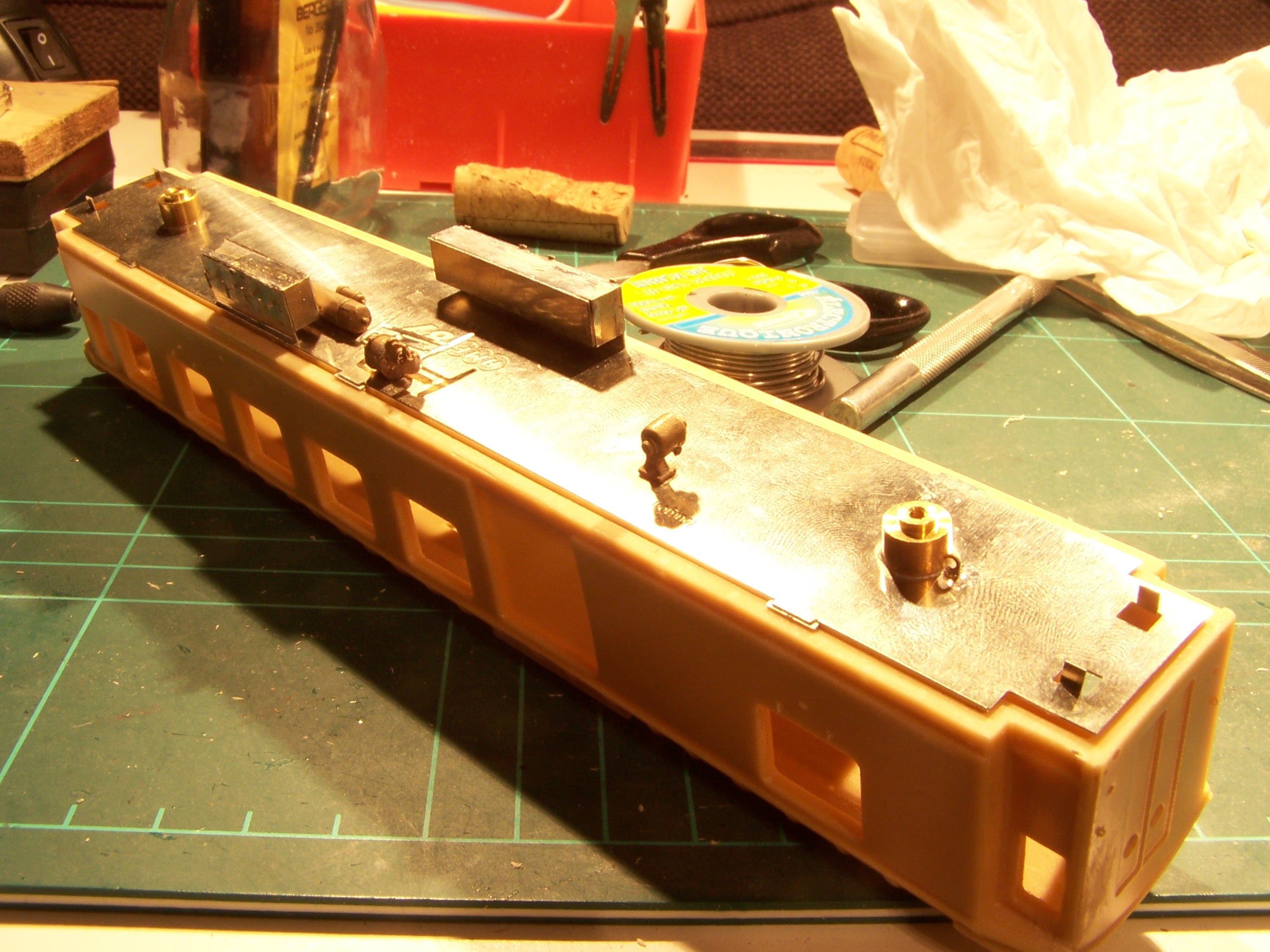

On perce le toit et on pose les aérateurs :
On met papa dans maman :ange: pour s'assurer que la caisse sera bien plane :

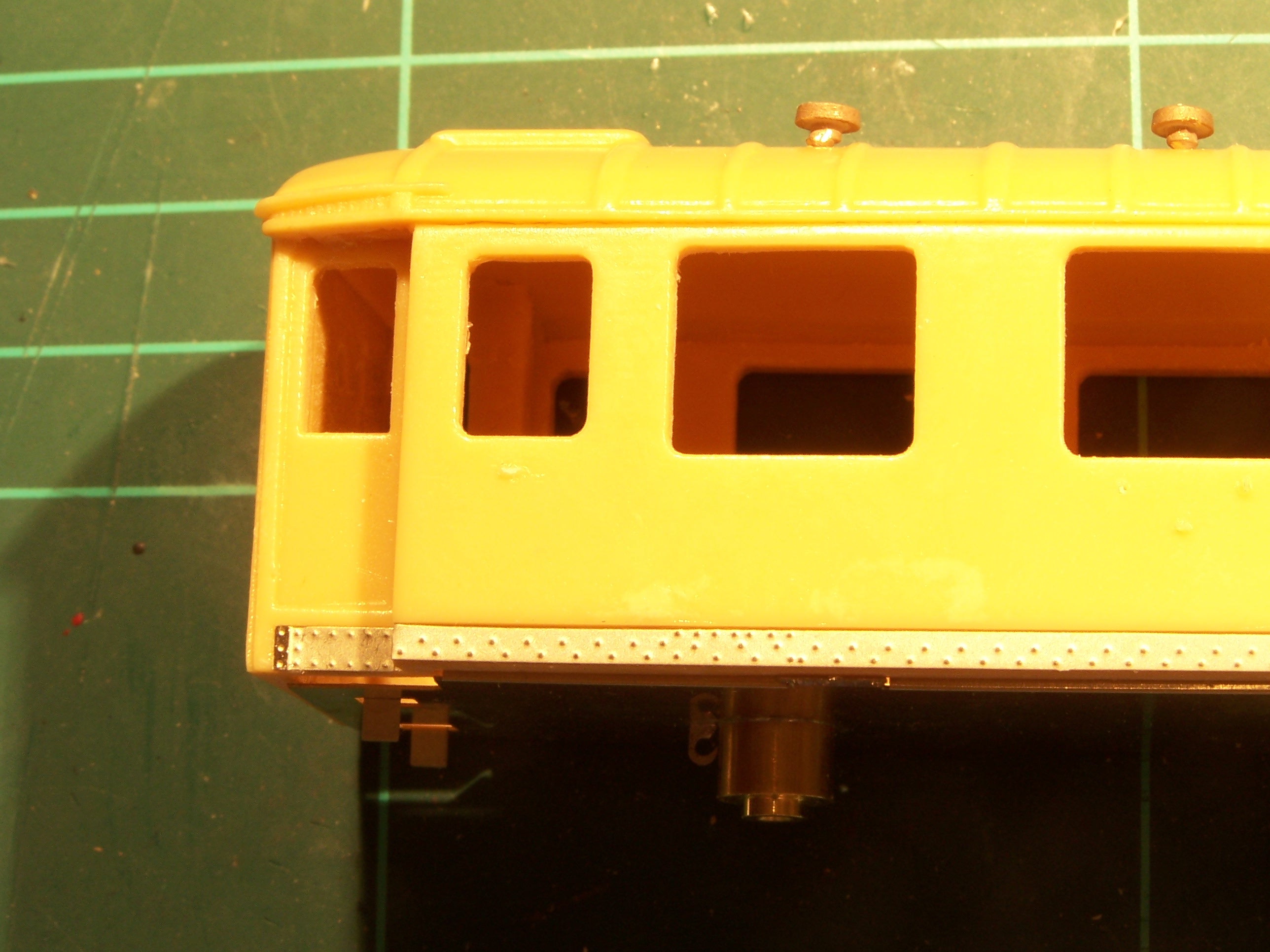

Et on pose les décors de longerons en photo-découpe (par collage à la cyano, c'est encore ce qui tient le mieux sur la résine) :
Voilà le résultat de trois petites soirées de montage... Je dois dire que je suis très agréablement surpris par la qualité de la résine de Christophe. Elle se travaille très bien, sent très peu (y'en a certaines c'est une horreur :mur: ) et n'est pas du tout cassante. En plus point de bulles, donc pas de rebouchage! :applause:
En gros vous l'avez compris, je suis réconcilié avec cette matière :cool:

Est-il possible d'avoir une vue de l'intérieur de la caisse SVP?
Sinon, effectivement je constate que là c'est très propre. ;)

Messagepar Christophe AMF87
12 Mar 2010, 21:54
:applause: :cool:
Juste une petite remarque, les aérateurs ne sont pas assez enfoncés dans la toiture.

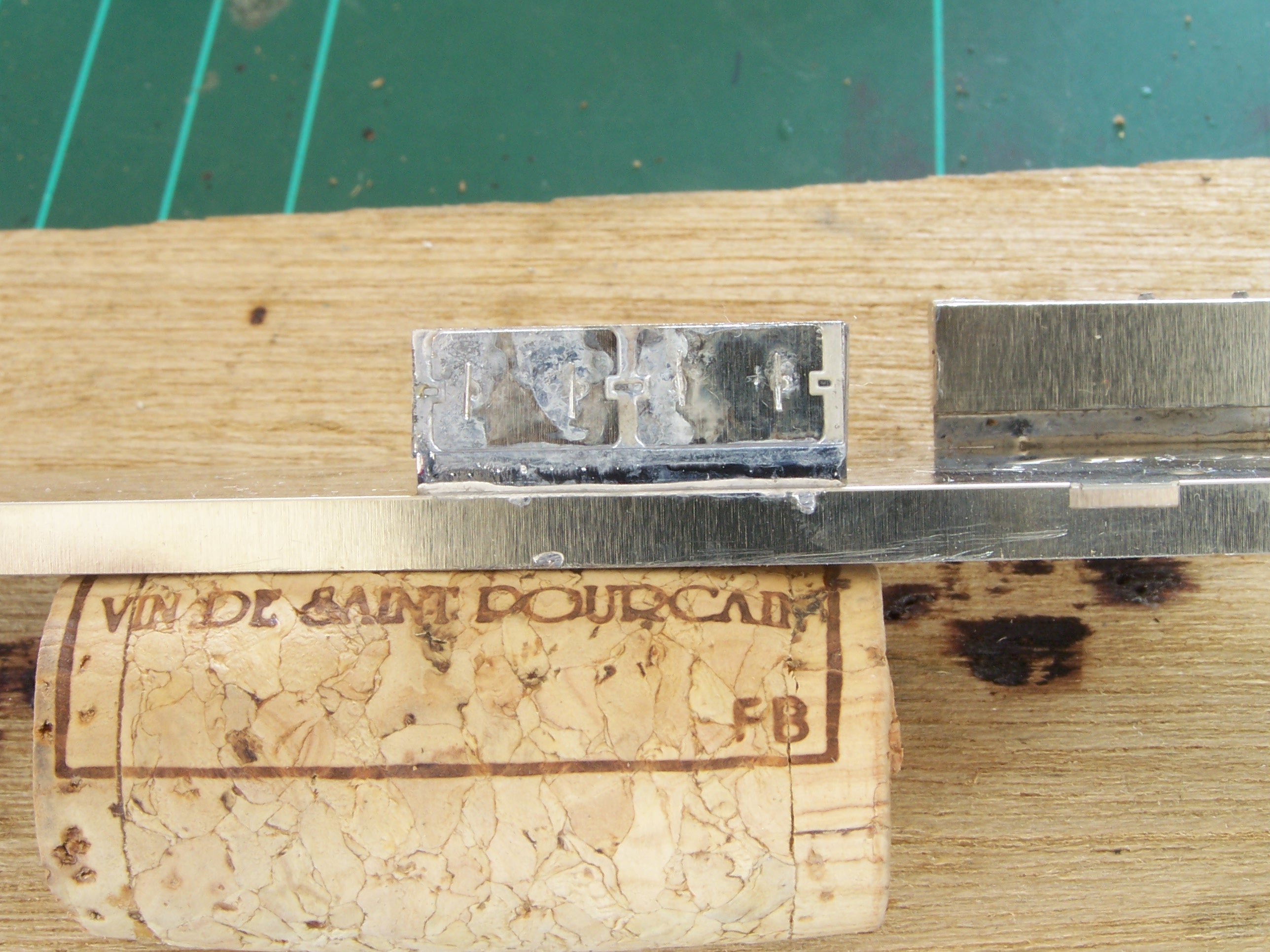

Je suppose que le saint pourçain sert d'eau à souder... :ange:
