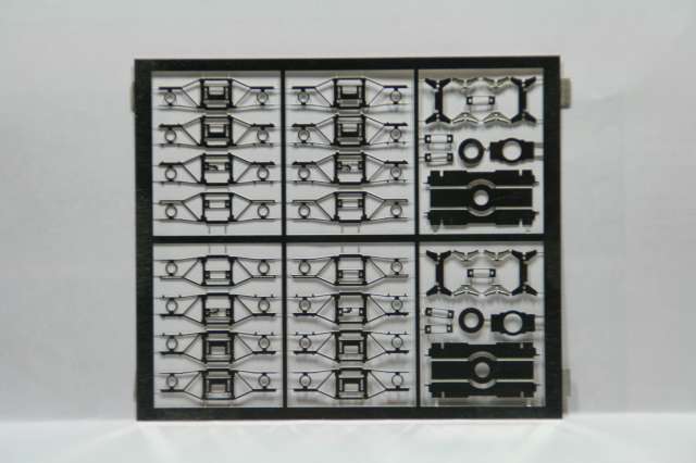

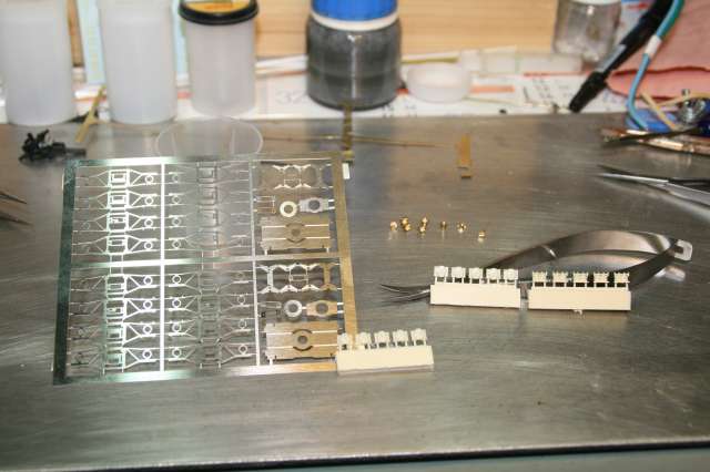

Montage bogies Y11 Réf :500

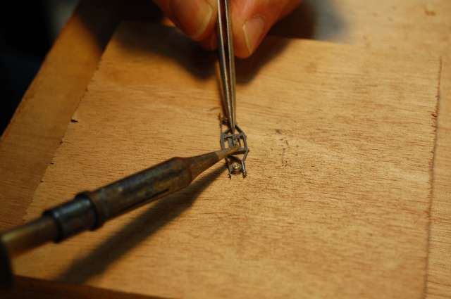

Un petit sujet car ce kit de bougies se monte facilement,
rien d’extraordinaire mais restez très attentif à l’empilage.
Bien respecter l’ordre et souder l’ensemble une après l’autre
ebavurer avec une lime de Genève ronde l’axe du pivot laiton
voila allez quelque photos du montage.

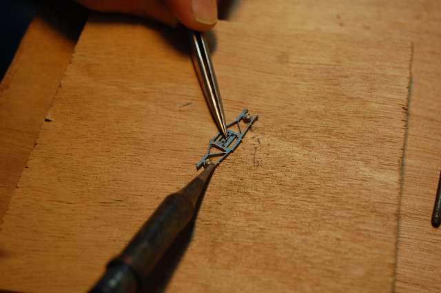

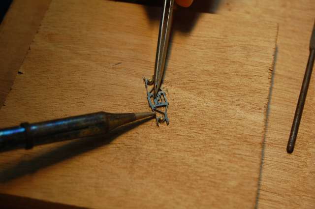

Bien respecter l’ordre souder 2 sur 1 puis 3 sur 2 enfin 4 sur 3
Pièce 4 comporte une gravure attention donc.
Hop un flanc réalisé..

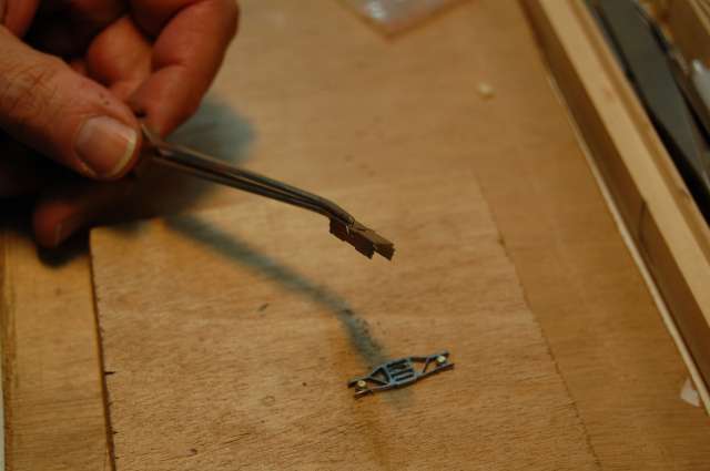

Mettre en forme la pièce Rep 5.

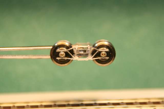

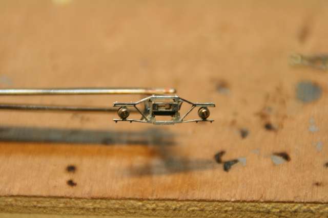

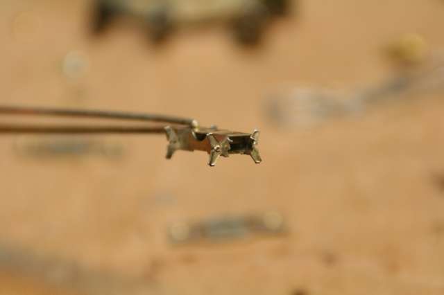

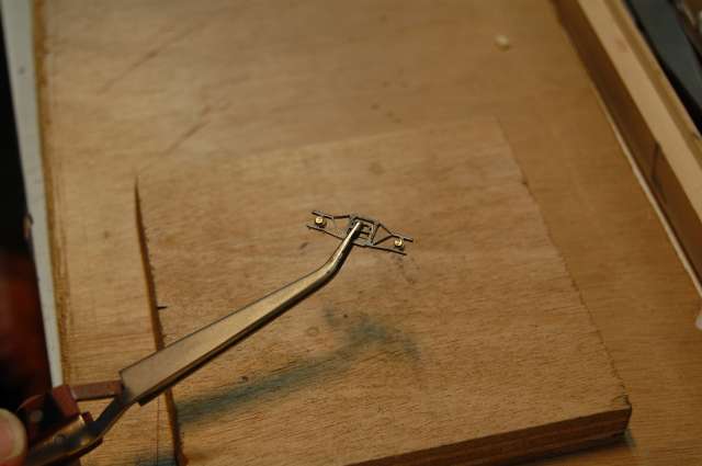

La suite donc.
Apres la mise en forme de la pièce 5 la traverse mettre en forme les deux ensembles
de frein et renforcer les mâchoires par de la soudure par capillarité.
Souder les deux freins sur la 5 puis souder le premier flanc sur celle la.
Mettre en place les essieux cote isolé des du même coté, souder le l’autre flanc de bogie.
La souder la pièce 8 en vous servant des picots de centrage de la Pcs 5
Enfin souder la Pcs 7 en place en la positionnant avec la vis TF M3.
La vache, un bogie en lévitation :!:
:prrrt: :prrrt: Pour 1CC1 Truc machin chose. :prrrt: :prrrt:
A + Hervè
CC6569
