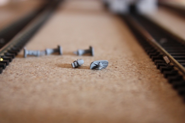

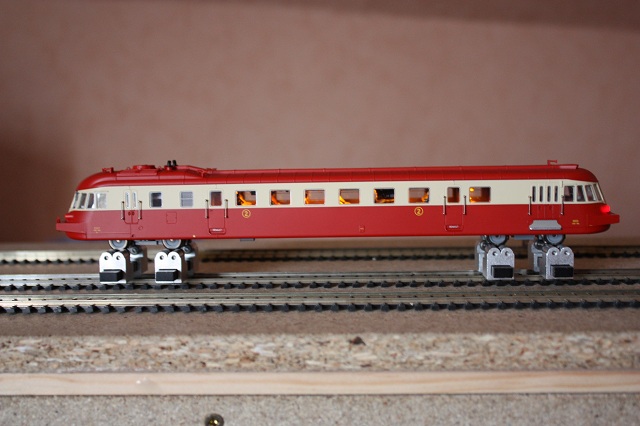

Ca y est j'ai réussis a mettre un éclairage dans mon ABJ, hélas on vois un condo et pour continué j'ai cassé un tampon :mur: :mur: quelqu'un peux me dire chez qui j'ai une chance dans trouvé???

Si c'est du HO, il me semble qu' AMF 87 en fait.
Re: Tampon cassé
24 Jan 2010, 11:56
http://www.amf87.fr/tampons.htm
chercher abj sur la page!

Il y a aussi Mecanic train Ref :T20
le lien.http://mecanictrains.free.fr/cadres.htm
Dans Autorails. :cool:

CC6569 a écrit:Il y a aussi Mecanic train Ref :T20
ou bien directement dans la page tampons où tous les tampons MT sont répertoriés:
http://mecanictrains.free.fr/tampons_et_locos.htm

Eh ça à l'air cassé net et propre. Donc avec une petite goutte de colle, ça doit être tout à fait récupérable.

Oui cassé net j'ai mis une goutte de colle effectivement, mais si ça tiens pas je remercie toutes les personnes qui mon laissé un lien sur les sites...je pense que je trouverais mon bonheur.

Ok j'ai trouvé sur cette page...... Un grand merci à vous au moins on obtiens une réponse rapide sur ce forum cela fais plaisir surtout :D :D :D

Pour le condo tu peux le dessouder de la réglette et le brancher par 2 fils de façon à la caser à un endroit où on ne le voit pas. Dans les RIB Lima par exemple c'est dans les toilettes.

Même problème : Les tampons d'ABJ Electrotren se recollent très bien avec de la colle liquie pour maquette. Il est cependant nécessaire d'ffiner un peu la partie qui entre dans la caisse pour augmenter le jeu et éviter de recommencer (à le casser). C'est sans danger puisque les tampons ne participent pas à la tenue de la caisse sur le chassis. Ils faut qu'il entre juste "gras" pour ne pas le perdre.
