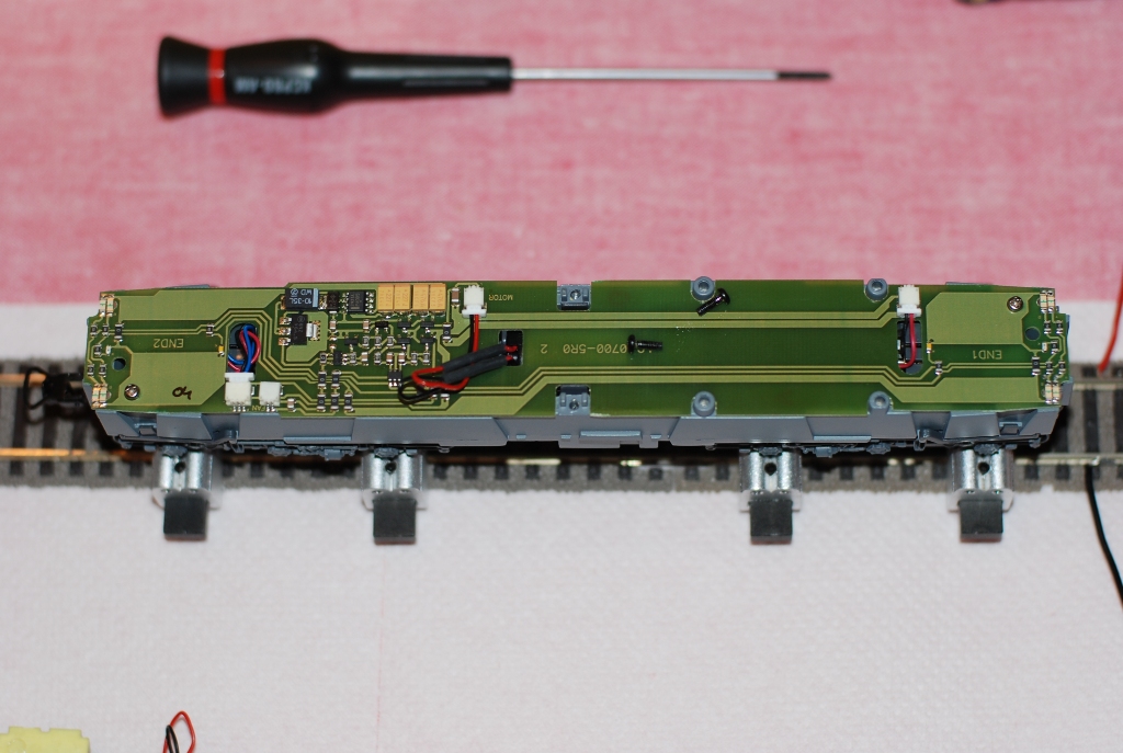

1) on démonte la caisse. Cette opération se réalise de la même manière qu'avec 68000 Roco. On écarte légèrement les flancs de la caisse et on lève. ça doit venir sans aucune difficulté.

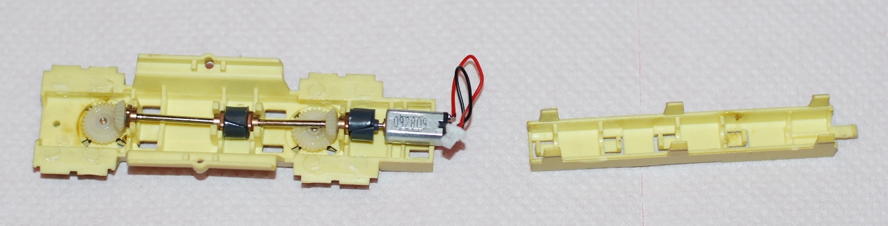

2) on débranche le petit connecteur du moteur de ventilateur (précautionneusement) et on retire les deux vis qui maintiennent le bloc ventilo sur le châssis. Vous devez avoir ceci:
3) déclipser le couvercle qui enferme toute la mécanique. Les clip sont très accessibles, assez souples et ne cassent pas (à moins d'y aller vraiment comme une brute!). Devant vous vous devez avoir ceci:

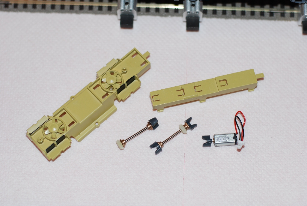

4) retirer toute la mécanique:
5) laver le tout sous l'eau tiède avec du savon et une brosse à dent (excepté le moteur!!) dans le but de retirer toute la graisse présente dans le système. Aucune crainte à avoir, j'ai testé pour vous, la peinture résiste très bien.
6) remonter le tout en mettant une petite goutte d'huile sur chaque palier et sur chaque cardan (morceaux de plastique gris). Mettre un peu d'huile sur les engrenages (3 à quatre gouttes maxi) et refermer le capot. Ne pas utiliser de graisse, c'est elle qui freine le mécanisme et bloque le moteur. Pour ma part j'ai utilisé de la vaseline, mais l'huile Roco ou autre doit convenir parfaitement.

9) remonter la caisse. Celle-ci est repérée avec un "1" à une extremité et la platine du circuit imprimé est marquée "ende 1".
