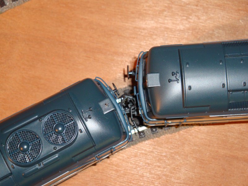

Je monte une première « UM » de Jouef 67500, à titre d’expérience ; équipée d’un LokSound CMS, elles sont tout à fait jumelles. Toutefois il peut y avoir de petits décalages dans leur allure et, dans les tournants, les tampons peuvent s’accrocher assez facilement : que faire dans ce cas ?
Raccourcir les tampons ? Trouver un autre attelage ? Je me pose la question …
Voici une illustration :

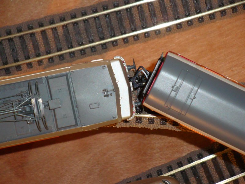

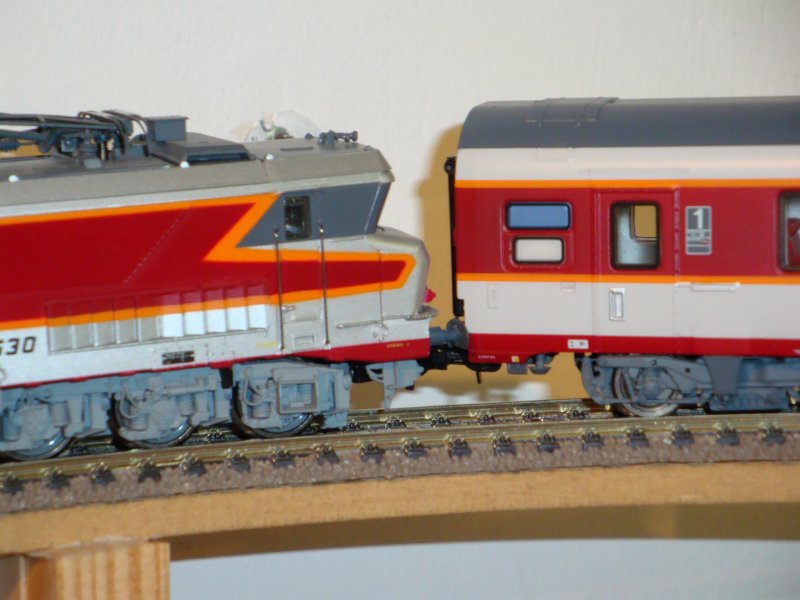

Question voisine pour ma rame avec une Jouef CC 6500 et les voitures « Grand confort » récentes de LS-Models, en «poussé» sur une courbe les tampons de la loco débordent ceux des wagons(très larges), et au retour … ça accroche à tous les coups.
Illustration bis :
J’avais déjà eu le problème entre cette loco et les Corails en livrée « C1 » du même fabriquant. J’avais alors «tronqué» les tampons de la première voiture pour éviter ce problème.
Pas sûr que ce soit la solution la plus élégante …
Cette fois-ci, s’il y a une autre idée, je suis preneur !

Pour moi la 1ère explication est que les courbes sont trop serrées pour du matériel de la longueur des "Grand confort" !
A ce sujet je ne reviens pas sur ce que j'ai écrit sur ce fil:
http://www.forum-train.fr/forum/viewtopic.php?f=16&t=2825
Pour empêcher le mariage des tampons je ne vois d'autre solution que d'écarter les véhicules en employant des timons d'attelages plus long. Je sais que pour les Mistral 69 LS Models avait sorti des timons plus long pour régler ce problème. Les GC ayant la même longueur !
Pour ce qui est des BB 67400 la loco menante a la tête d'attelage de travers ce qui accentue le phénomène: est-ce du a un écart suite au mariage des tampons ou est-ce préalable, je ne peux le dire ?
Une solution peut-être: passer à l'attelage Kadee qui offre 4 longueur de timons dans la version pour boitiers NEM et un excellent (voir excessif) degré de liberté en rotation. Mon expérience sur les autorails me montre que ce n'est pas la panacée universelle !
encore une fois, la meilleure solution pour moi: passe en courbes de 650 mm, tu n'aura plus ce problème.

Pour les BB 67580 :
« est-ce du a un écart suite au mariage des tampons ou est-ce préalable, je ne peux le dire ? » : c’est bien la position prise « spontanément » par les attelages sur une petite courbe quand l’une « pousse » un peu l’autre.

Il s'agit simplement de réaliser un lien rigide entre les 2 locos, chaque extrémité venant se visser ou s'encastrer dans le support d'attelage d'un des locos. Ultra-simple avec les anciennes locos Jouef où l'attelage est maintenu par une GROSSE VIS. Inconvénient: la longueur du dispositif doit être celle exigée par l'inscription correcte des 2 engins dans la courbe la plus prononcée. Pour le matériau 3 possibilités à cout quasi nul:
  1. Carte plastique
  2. Plaquette de circuit imprimé
  3. Plaque de laiton
Liste non limitative.

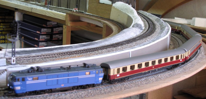

Pour comparaison voilà ce que donne une rame moderne avec des courbes plus généreusement dimensionnées: la HLE 1607 amène le Parsifal:
Pour info, la voiture restaurant TEE DB est plus longue qu'une voiture GC et même qu'une voiture Corail !
