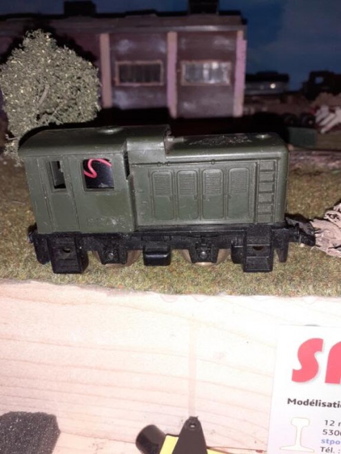

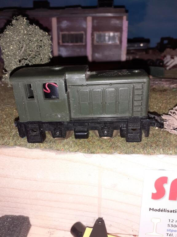

Suite à la réalisation de mes deux locomoteurs Y 51100 sur base Jouef, je désirais un engin plus petit, pour les manoeuvres dans l'usine. Pour ce faire, j'avais commandé chez Interfer en meme temps que les plaques Y 51105 et Y 51106, un,jeu de plaque Y 2489. Je me lance dans sa contruction, encore sur base Jouef, avec un empattement plus court, j'ai choisi le vieux D2500 comme support....

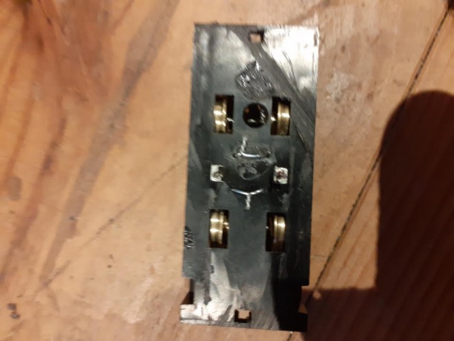

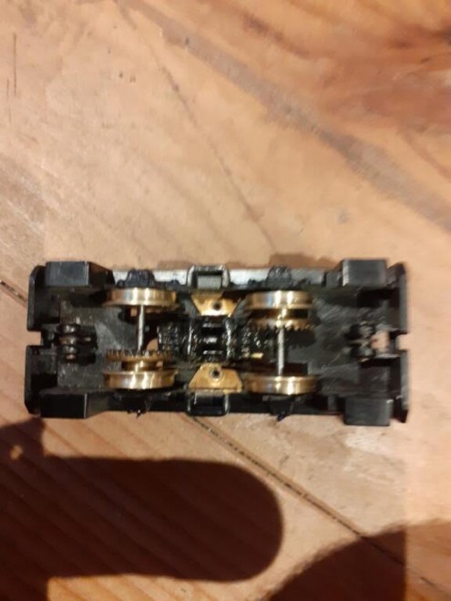

Première constatation, un seul essieu moteur, il va falloir y remédier....

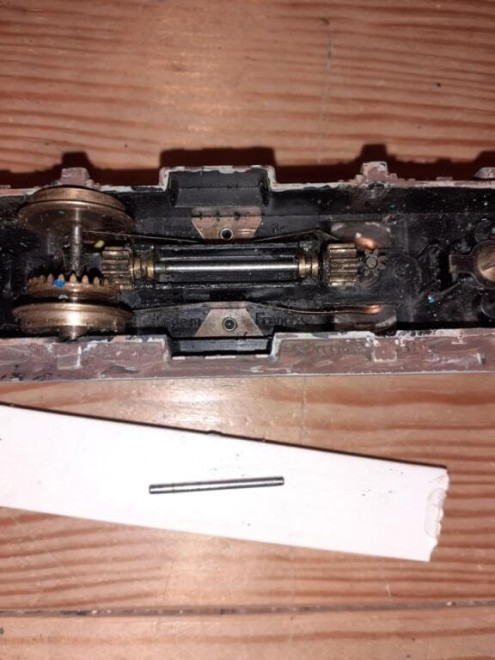

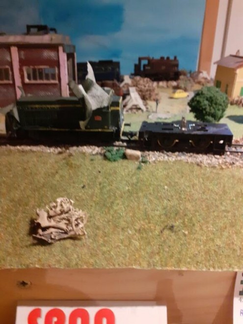

Pour cela, je vais prélever le système installé sous le chassis des Y 51130, ainsi qu'un axe plus court, également de provenance Jouef....

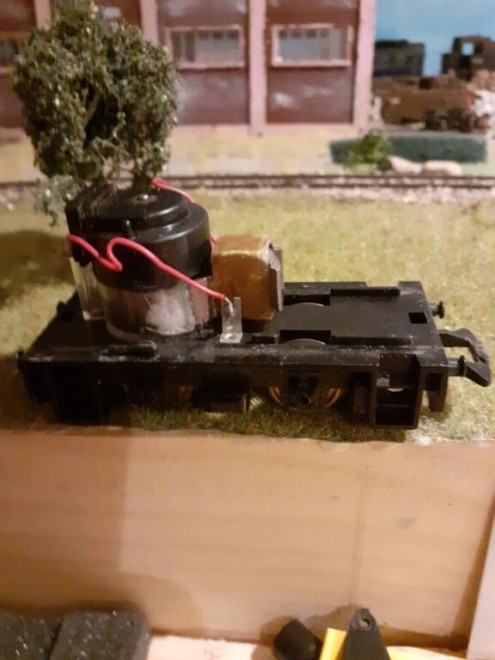

Le moteur d'origine Jouef sera remplacé par un ensemble moto-réducteur identique à ce que j'ai installé sur mes Y 51100. Et une petite vue de la pièce centrale après son découpage, posée à coté du chassis...

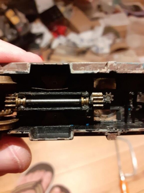

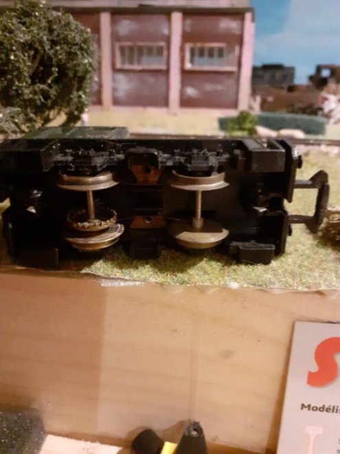

L'arbre de transmission est en place...

C'est un effet d'optique, ou les essieux ne sont pas parallèles ?

Messagepar Rollang
20 Aoû 2024, 22:19
Effectivement...J'espère que c'est un effet d'optique, car ils sont bien placés dans les boites d'essieux. Quoique, quand on regarde l'essieu du bas sur la photo, il semble y avoir un décalage au niveau de la boite d'essieu coté gauche sur la photo. Merci. Je vérifierai demain....

Messagepar Rollang
22 Aoû 2024, 22:10
Vérification aujourd'hui, c'est un défaut de la prise de vue, les essieux sont bien parallèles, ouf ! J'en ai profité pour fixer les paliers d'arbre intermédiaire, sur les Y 51100 c'est un capot qui assure cette fonction, mais là, vue que c'est plus court, le collage n'aurait peut-être pas été suffisant. J'ai opté pour une fixation par brides en fil de fer, je m'arrangerai au dessus du tablier pour adapter tout ça pour que ça ne gène pas la motorisation....

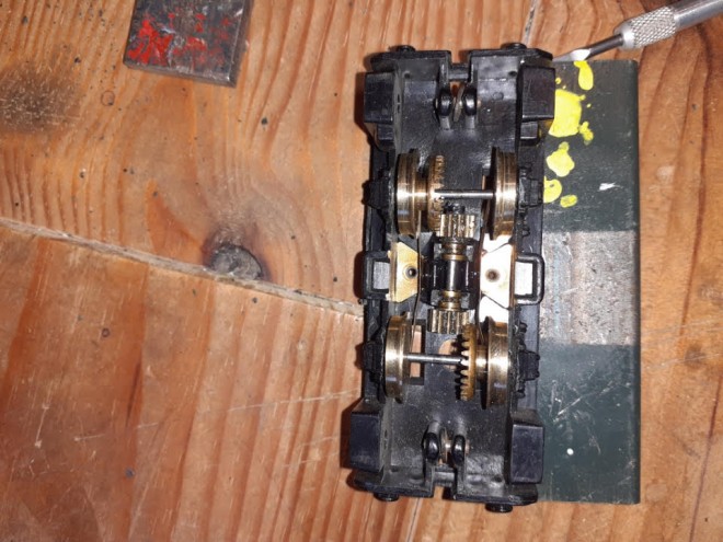

Messagepar Rollang
22 Aoû 2024, 22:15
Une vue au coté du Y 51106 qui vient d'avoir une retouche de peinture, pour voir la différence de longueur entre les deux châssis....

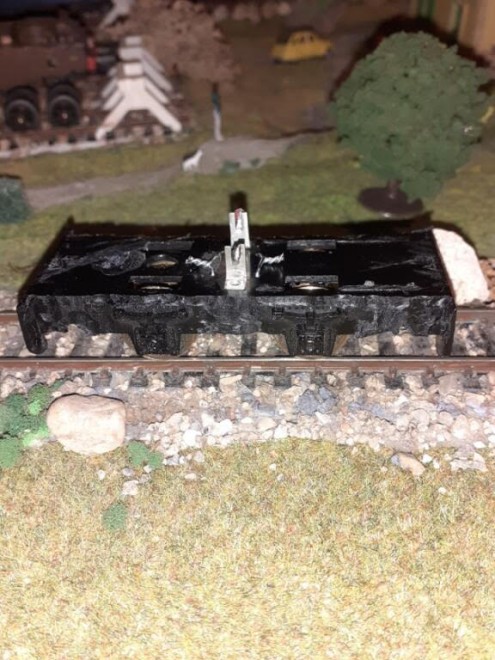

Messagepar Rollang
24 Aoû 2024, 22:57
J'ai "dégrossi" la modification du châssis à la micro-meuleuse, j'affinerai dans les jours qui viennent au cutter et limes pour l'adapter au mieux à la morphologie du châssis de Y 2400....
