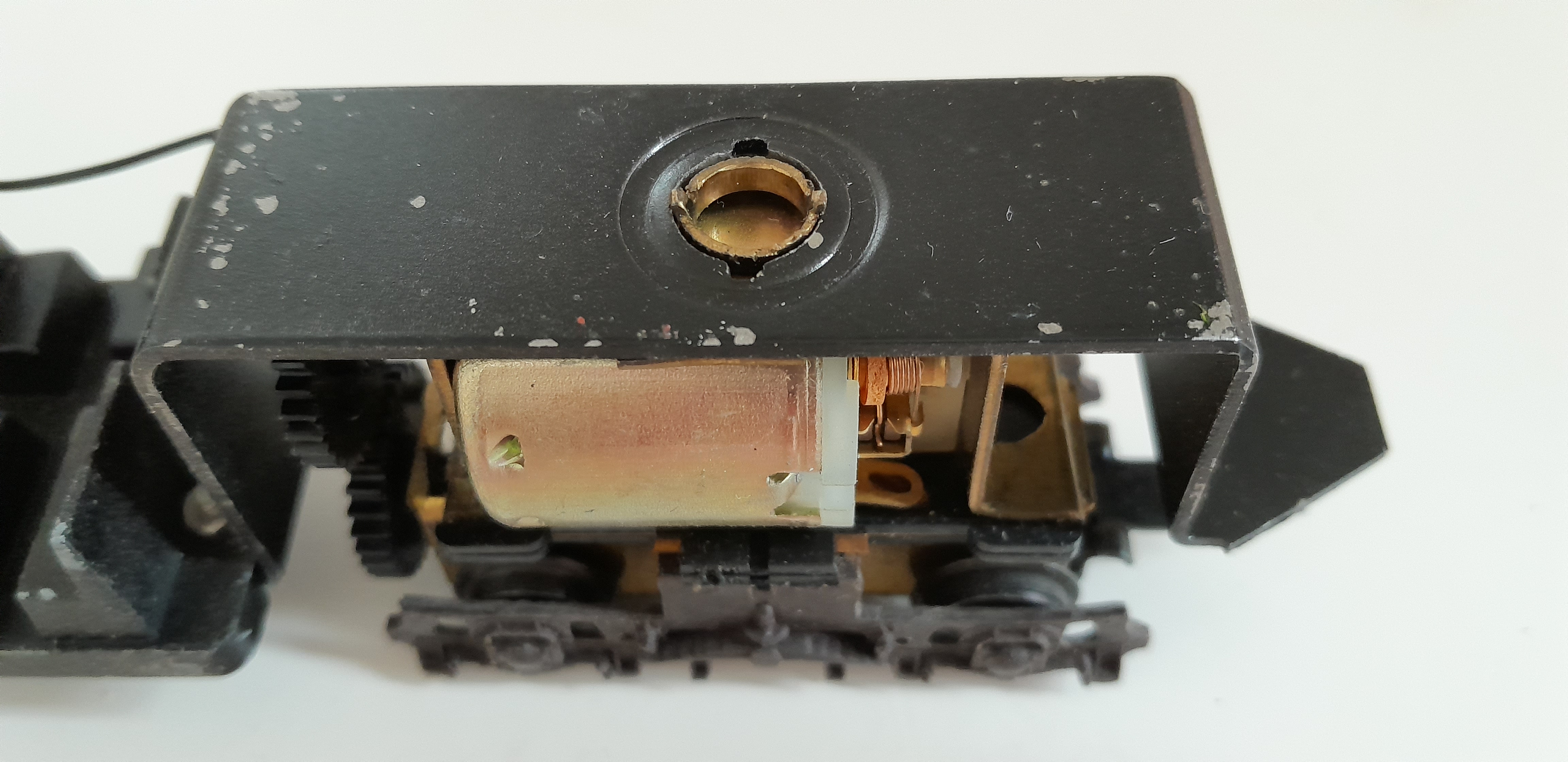

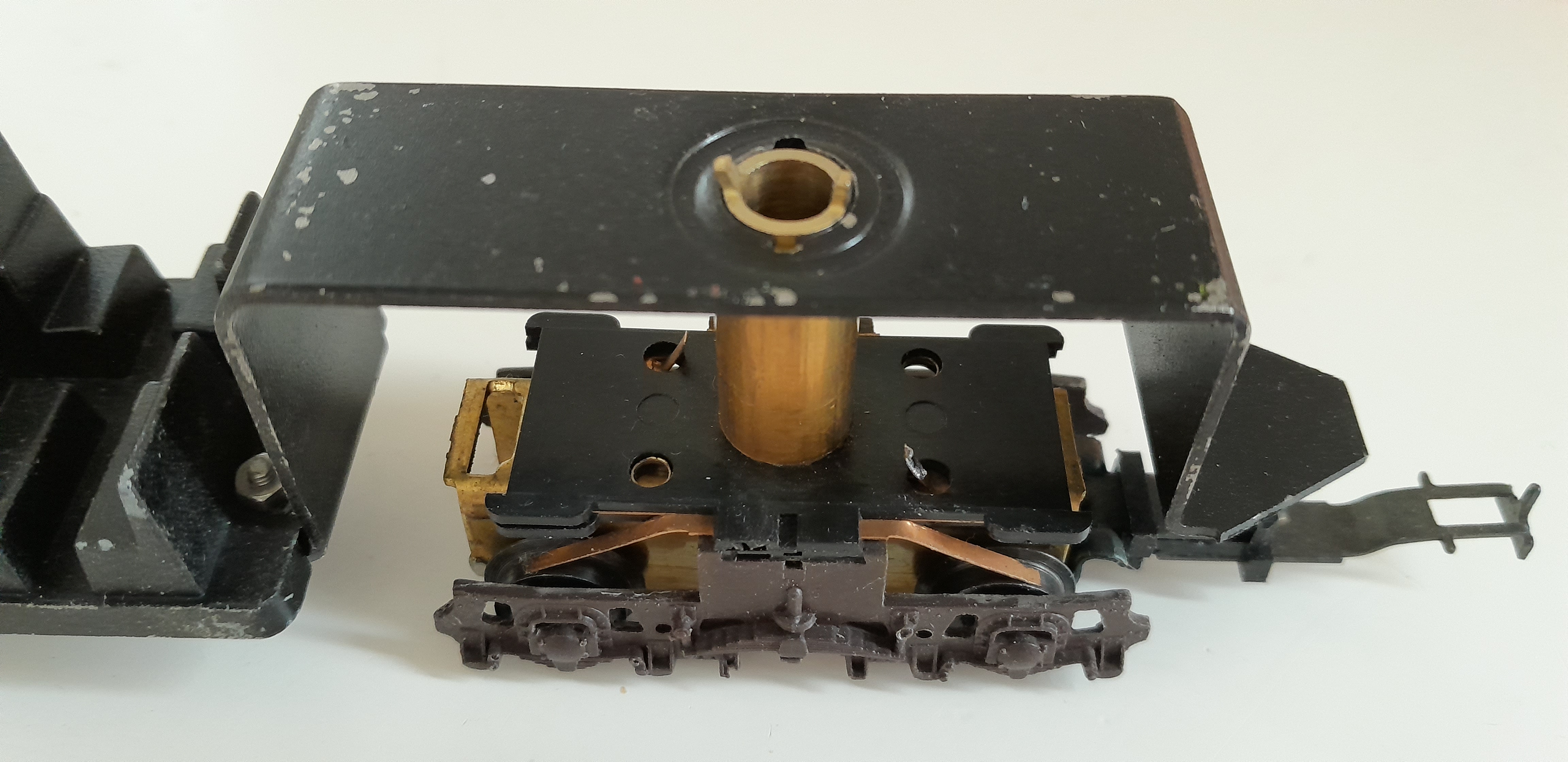

Je restaure un autorail AS. Je suis étonné de la technique de liaison entre les boggies et le châssis. Voici les photos.
Pourriez vous me dire si c'est normal ? S'il ne manque rien au niveau supérieur en ce qui concerne la fixation ?
Est ce aussi comme cela sur le votre ?
Vous remerciant par avance,
Philgd.

C' est normal, pour démonter le boggie, il faut le tourner de 90 degrés et alors il sort , les deux tenons passent alors les deux encoches.

Pour en revenir à la fixation des bogies sur le chassis , cette fixation était dite ´ à baionnette ´ .

Merci à vous tous. Donc, ce type de fixation du boggie est normal. Ok. Je pensais qu'il manquait une sorte de circlips.
Vos explications pour une digitalisation sont très intéressantes. En effet, le châssis qui est utilisé pour conduire une polarité m'a laissé perplexe sur la possibilité d'une digitalisation ultérieur.
A plus Phi.
