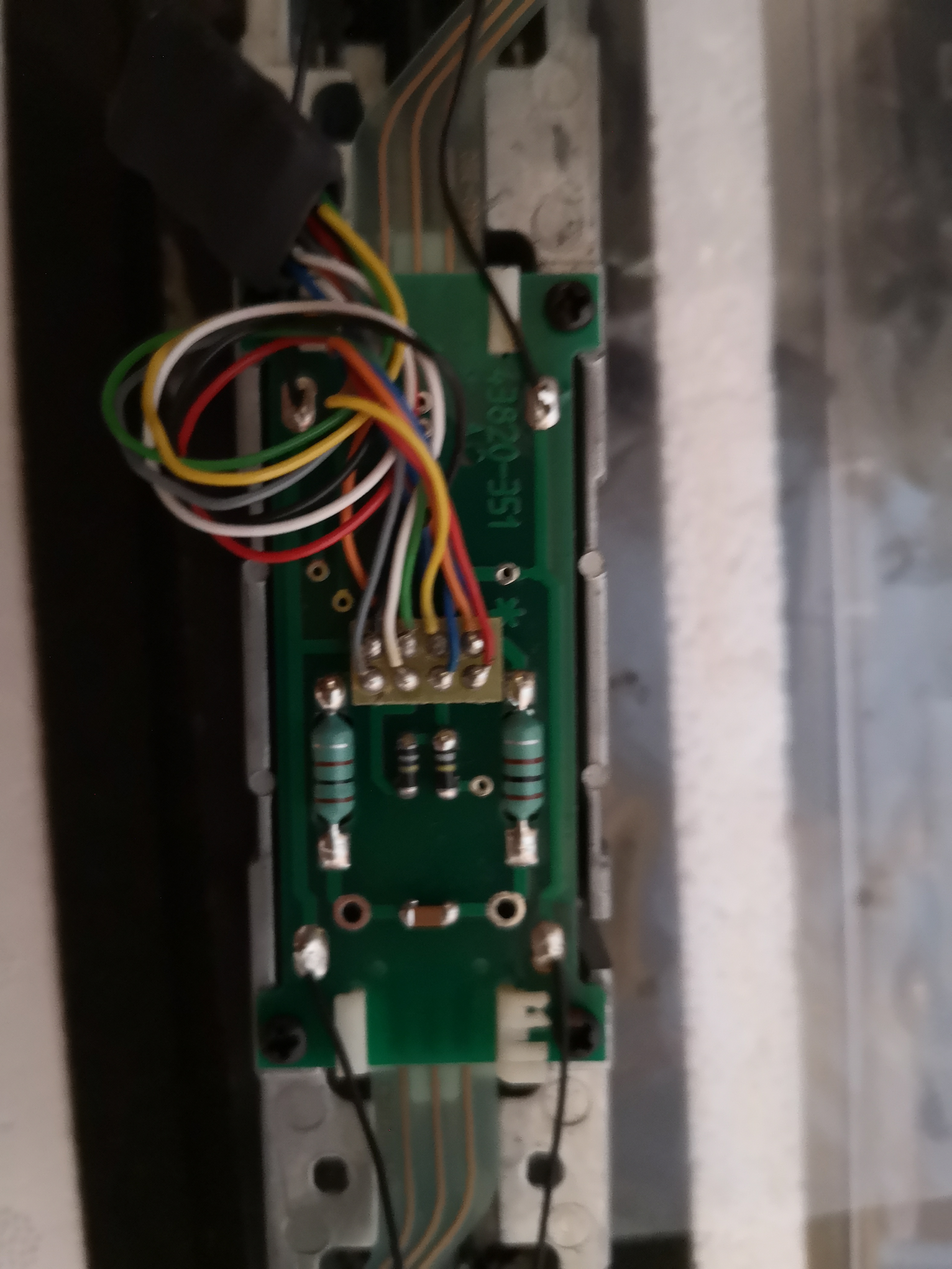

J'ai ressorti un coffret de départ roco digital acheté il y a 10 ans environ oublié dans le placard car je souhaite me remettre au modelisme. La machine était déjà équipé d'un decodeur.
Je dispose d'une notice assez limité je trouve (comparé à un décodeur lenz que je possède sur une autre machine) et je voulais savoir comment configurer l'intensité de l'éclairage et si il est possible d'arrêter la signalisation lumineuse d'un côté ou de l'autre de la machine comme sur une loco digital sound ?
Est-ce qu'il y a une limite lié aux fonctions du décodeur ou peut être lié au câblage de la machine ?
Je suis débutant mais j'ai encore quelques notions, plus l'explication est simple mieux c'est pour moi.
Je vous envoi quelques photos pour accompagner ma demande.

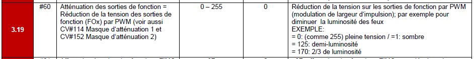

Bonjour ,
Pour réduire la luminosité des sorties éclairages il faut agir sur la CV60.
Cordialement.

F2020 a écrit:Bonjour ,
Cordialement.
Jean-Pierre
Super, en fait j'aurais pu le trouver tout seul je ne pensais pas que c'était la fonction 60 car sur certains autres modèles c'est appelé intensité lumineuse au lieu de variation.
Merci.

Re: Fonctions décodeur roco 68000
Messagepar F2020
23 Avr 2024, 20:22
Bonsoir ,
sur la photo , je vois une nappe cuivrée avec 3 pistes qui va sur l'éclairage avant et arrière.
il y une seule ampoule ou bien deux par extrémité de la machine ( une ampoule pour les feux blancs et une pour les feux rouges)?
Jean-Pierre

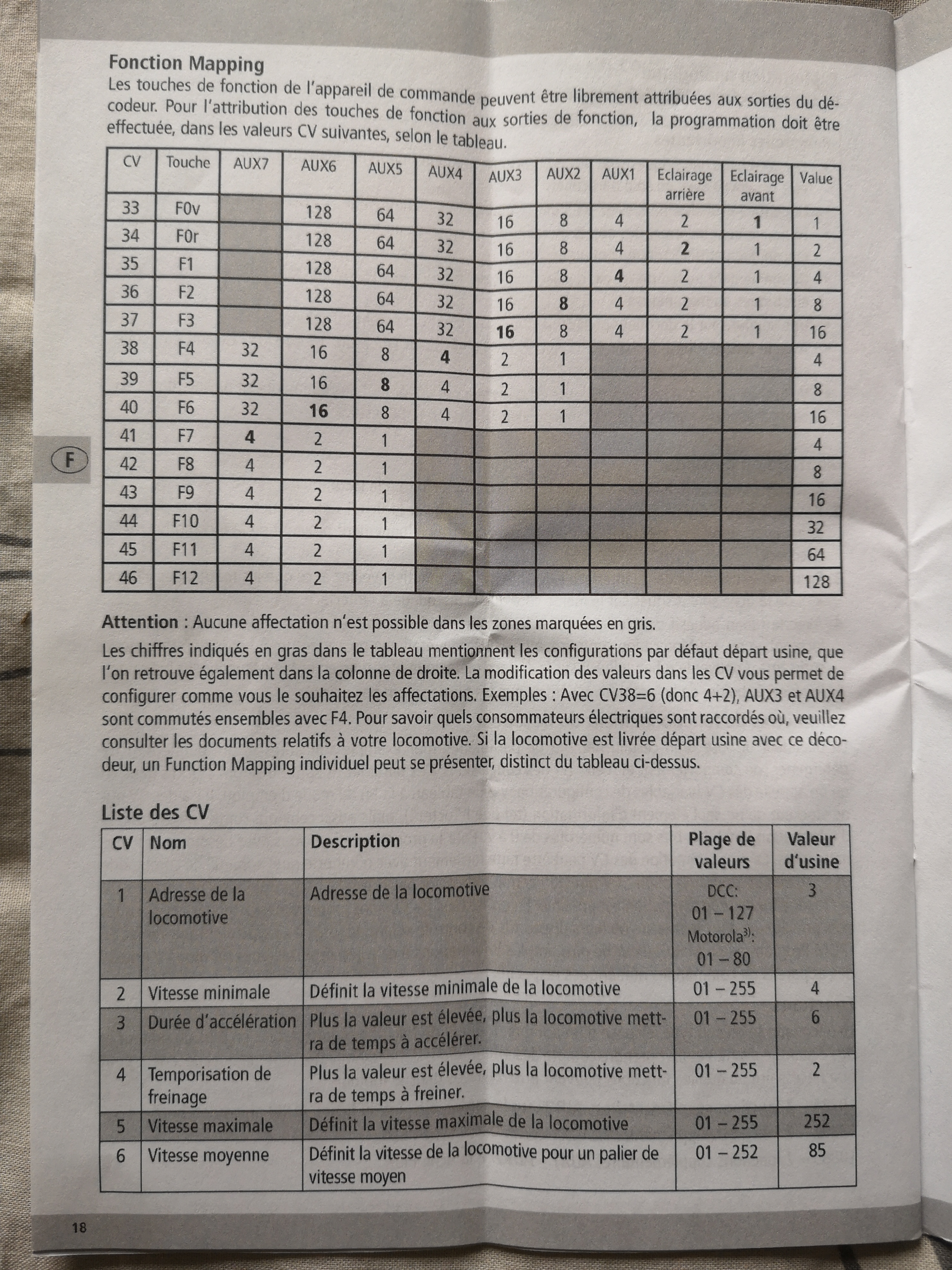

Du coup une autre question, j'ai paramétré la fonction 1 de mon décodeur pour allumer tout les feux rouge et blanc des deux côtés en mode PC.
quel est la valeur que vous avez paramétré pour F1?

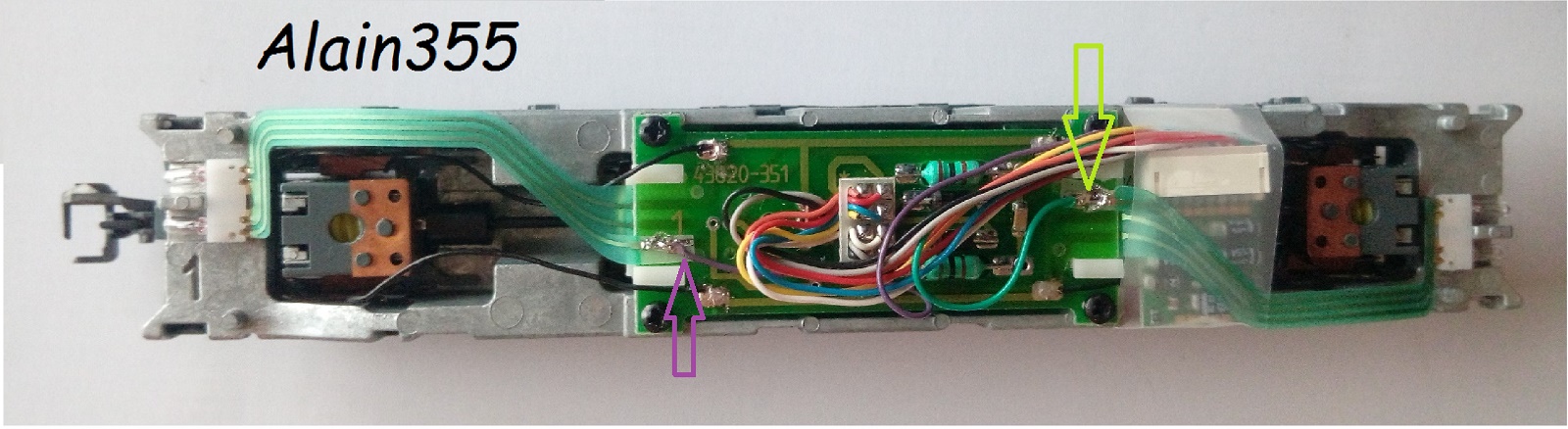

24 Avr 2024, 00:03
En travaillant sur la nappe cuivrée, on peut séparer facilement les blancs et les rouges. Par contre il faut un décodeur 8 broches avec un fil complémentaire (violet) et couper le fil vert de la prise.
Voir cette photo de alain355 (Forum LR)
Cliquer sur la photo pour la voir en plus grand.
Je l'ai fait avec un Loksound 5 et un Lenz standard+V2

Messagepar F2020
24 Avr 2024, 08:31
Bonjour ,
Je pensais que du fait d'avoir 2 ampoules à l'avant et deux ampoules à l'arrière les feux étaient séparés.
Que l'on pouvait avec les CV33 F0avt , CV34 F0arr , CV35 F1 et CV36 F2 suivant la configuration avoir les sorties indépendantes.
C'est bien dommage.
Bonne journée.
Jean-Pierre
