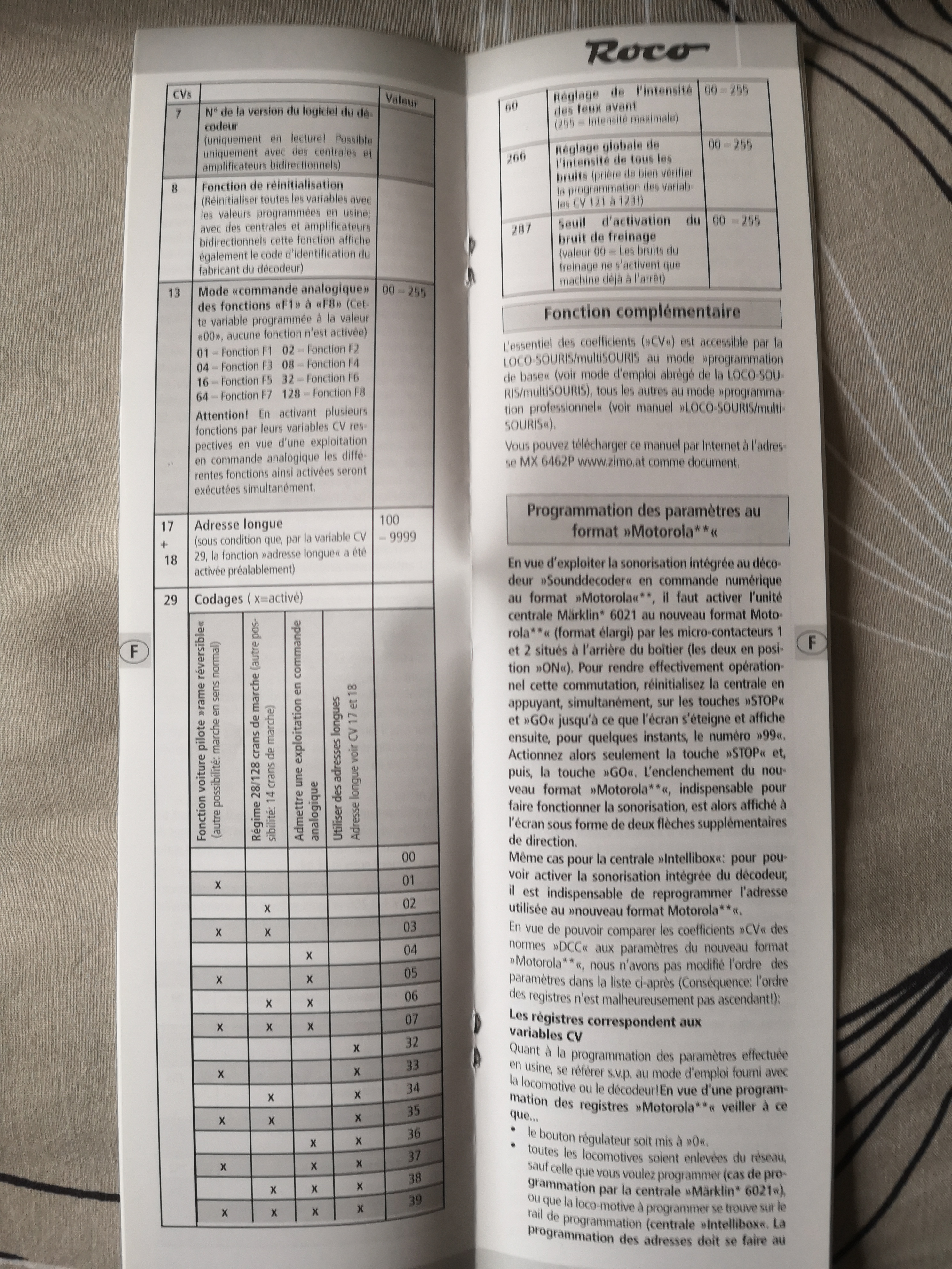

J'ai une 72000 Roco digital sound avec une notice du décodeur plutôt limité au niveau des CV.
Il est marqué que je peux télécharger sur internet le manuel à l'adresse MX 6462P www.zimo.at mais je n'y trouve pas mon décodeur.
Le but étant à la base de baisser le volume globale de l'intensité de tout les bruits via la CV266, car le son est horriblement élevé. Mais on me demande de vérifier les CV 121 à 123 avant. Sauf que je ne sais pas à quoi correspondent les CV 121 à 123, elles ne sont pas dans la notice papier fourni avec la machine....

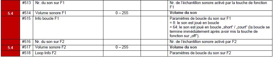

Messagepar F2020
21 Avr 2024, 18:25
Bonsoir ,
le volume sonore de chaque son peut aussi se régler avec les CVs , CV514 pour F1 , CV517 pour F2 , CV520 pour F3 exct. voir notice.
Cordialement.
Jean-Pierre

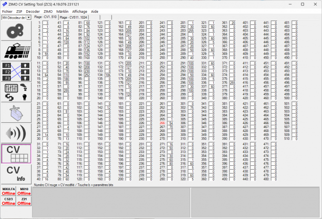

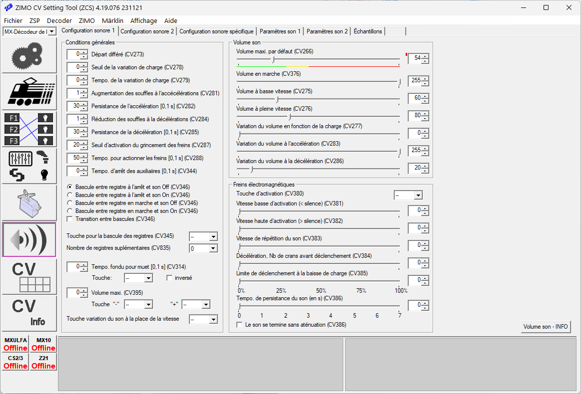

Messagepar Stew
22 Avr 2024, 12:57
PaulXpress a écrit:Avec ZCS, la modification du volume sonore se fait bien par la CV266 et uniquement celle-là. Les modifications sont repérées en rouge.
La Cv 266 est apparemment à une valeur de 46 sortie usine.
J’ai utilisé la CV8 pour tout réinitialiser.
J’ai tenté de mettre 1 même en Cv 266 mais le bruit est toujours très élève à mon goût, il est peut être possible que le son ne puisse pas baisser plus qu’un certain seuil mais c’est bien la seul de mes sonorisés avec laquelle je ne puisse pas le faire. C’est bien dommage car c’est au point même que ça fait des grésillement, sûrement avec le plastique.
Avec mes autres machines sonorisées la différence de volume générale est bien flagrante entre les valeur 50 et 200….

Messagepar Stew
22 Avr 2024, 13:00
F2020 a écrit:Bonsoir ,
Cordialement.
Jean-Pierre
J’ai tenté ta solution avec le Cv514 mais pareil qu’avec le Cv266 le son ne bouge pas.
Du coup je ne pige pas.
Je ne sais pas si quelqu’un possède la roco 62985, si c’est lié à ce modèle cette histoire de son ou si c’est la mienne qui ne veut rien savoir….
Stew

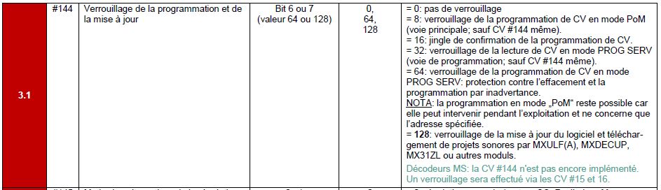

Messagepar F2020
22 Avr 2024, 16:04
Bonjour ,
Voir la CV144 si elle est bien à 0 , cette CV verrouille la programmation.
Jean-Pierre

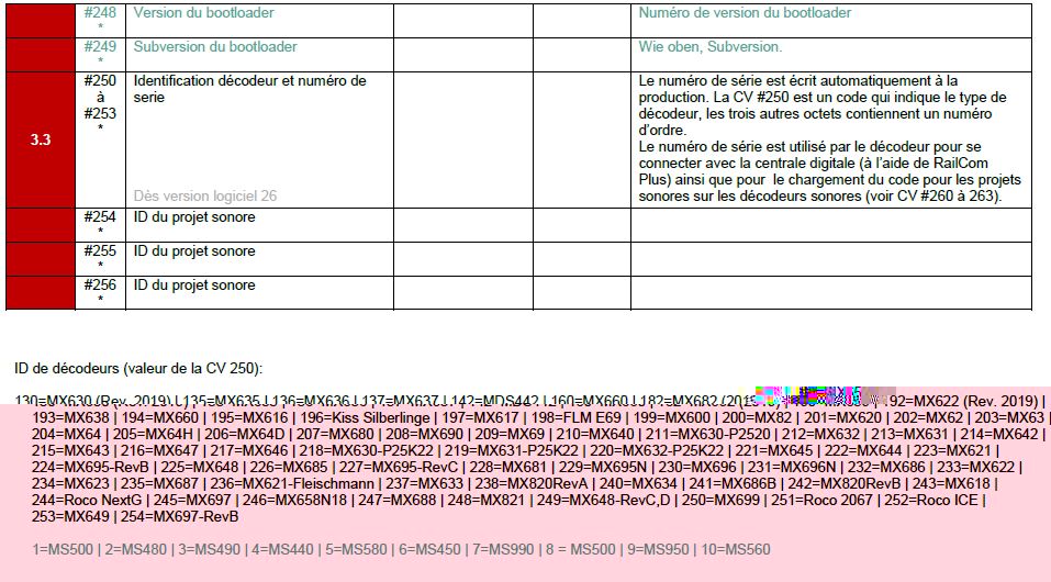

Messagepar F2020
22 Avr 2024, 16:15
Il est marqué que je peux télécharger sur internet le manuel à l'adresse MX 6462P http://www.zimo.at mais je n'y trouve pas mon décodeur.
Quel est le type de décodeur ?
Voir avec CV250
