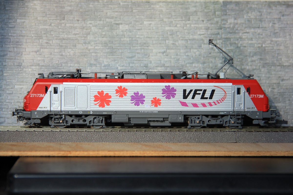

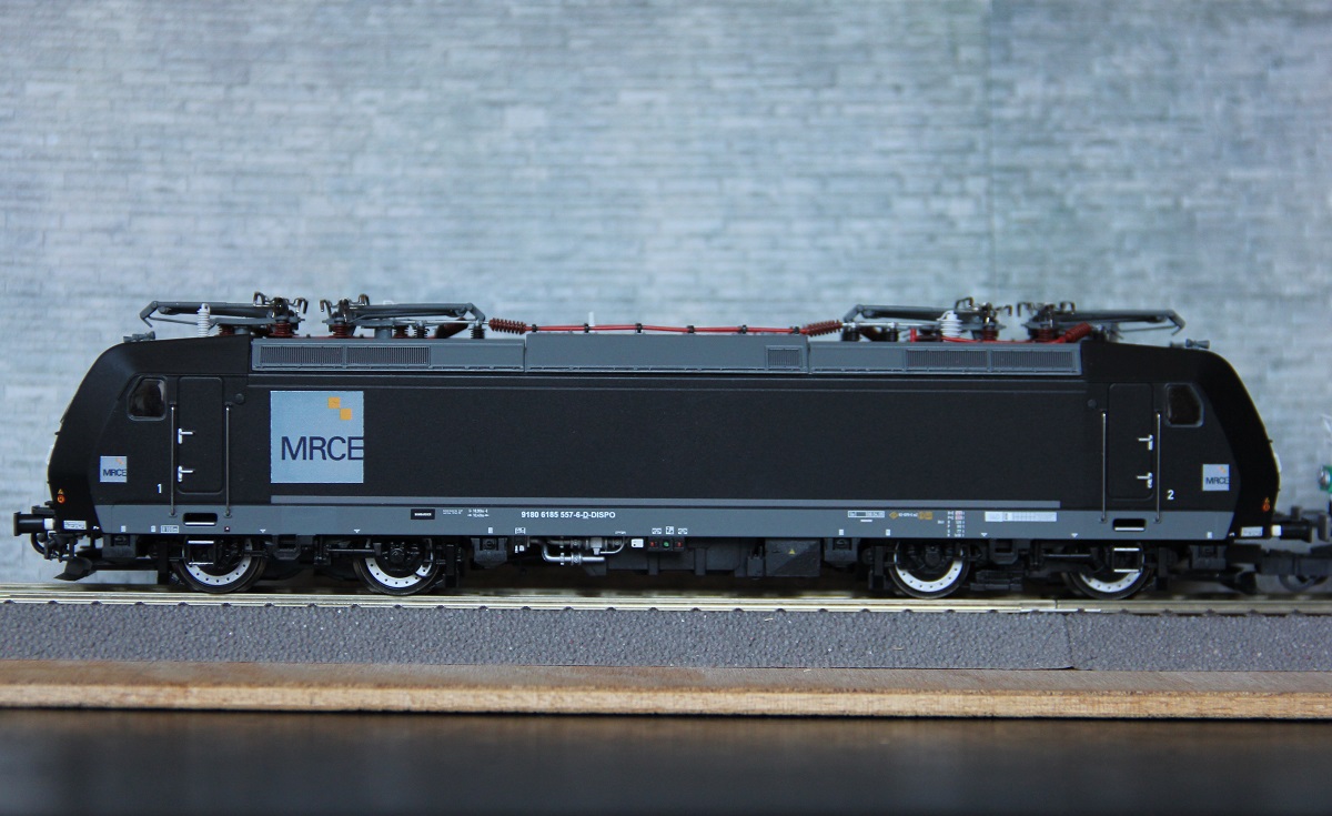

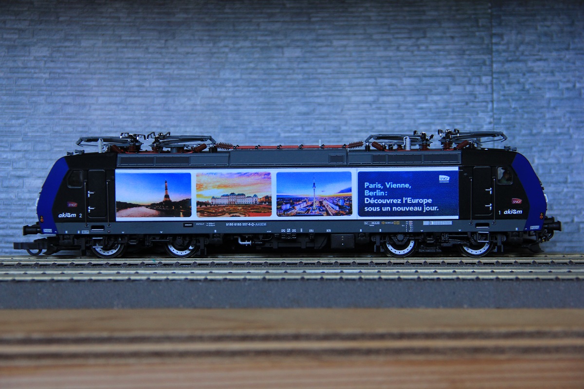

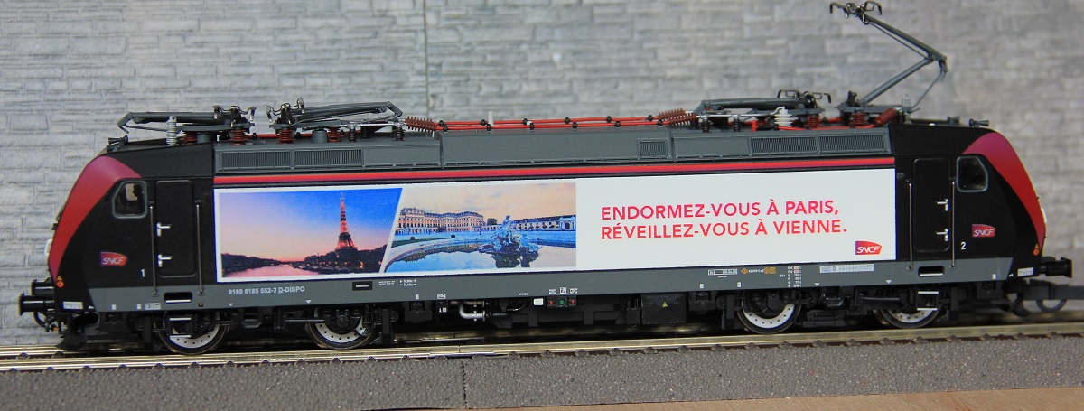

Pour des livrées spécifiques à un modèle réel sur la base de photos, il est possible de réaliser ces décorations par décalcomanies en les imprimant sur des feuilles vierges transparentes ou blanches.
Quelques exemples de réalisation:

Merci du message et félicitations pour ces Vectrons sympathiques. Mon but est très limité autour de la finition d'une caisse d'autorail Atlas repeinte de la livrée PLM à SNCF. De vieux stocks je possède une planche de décalques artisanale (Tchoutchou ?) qui peut faire l'essentiel. Dans un second temps, je tenterai de produire mes propres transferts sans grande illusion donc pour ces essais.
