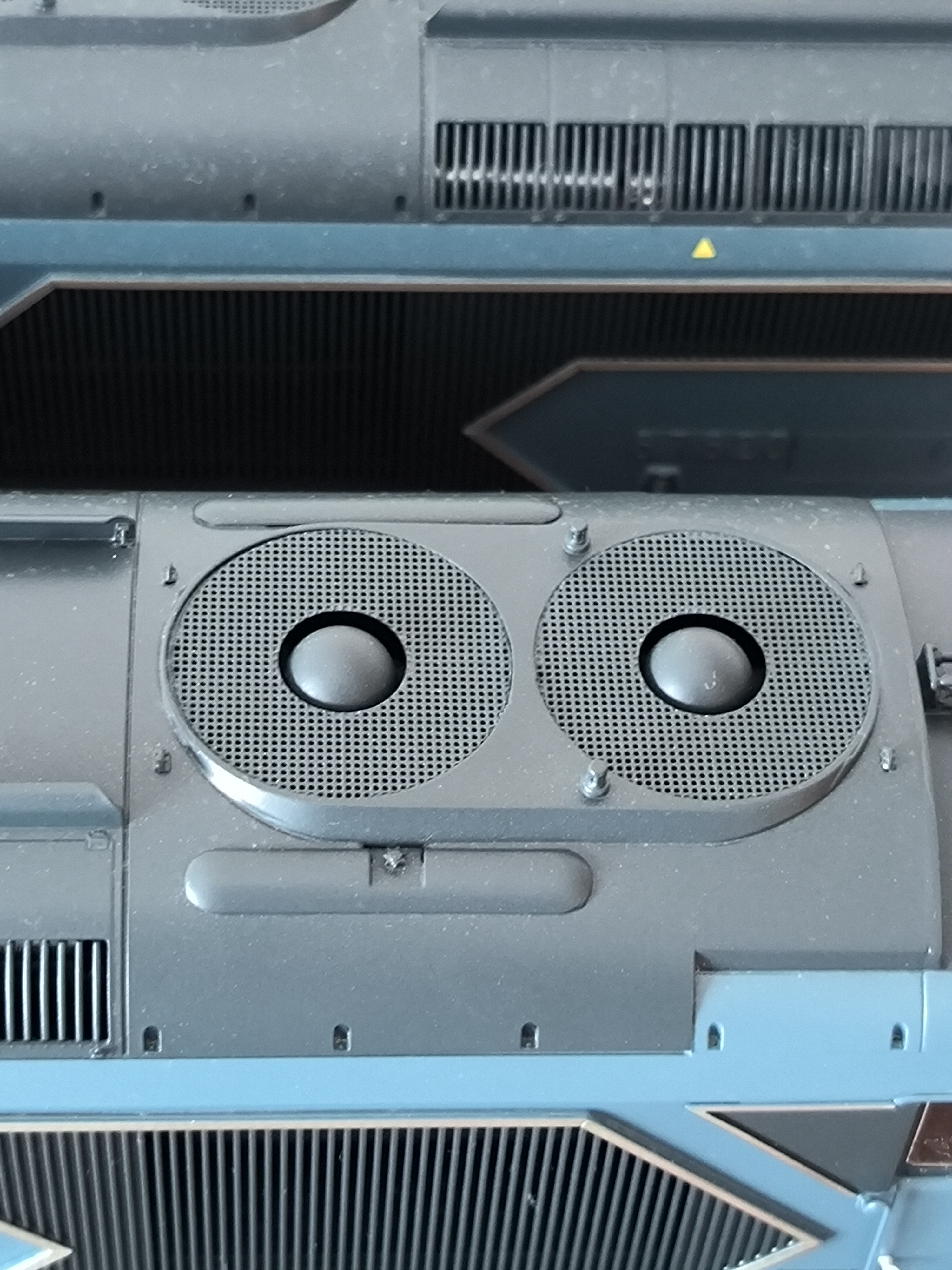

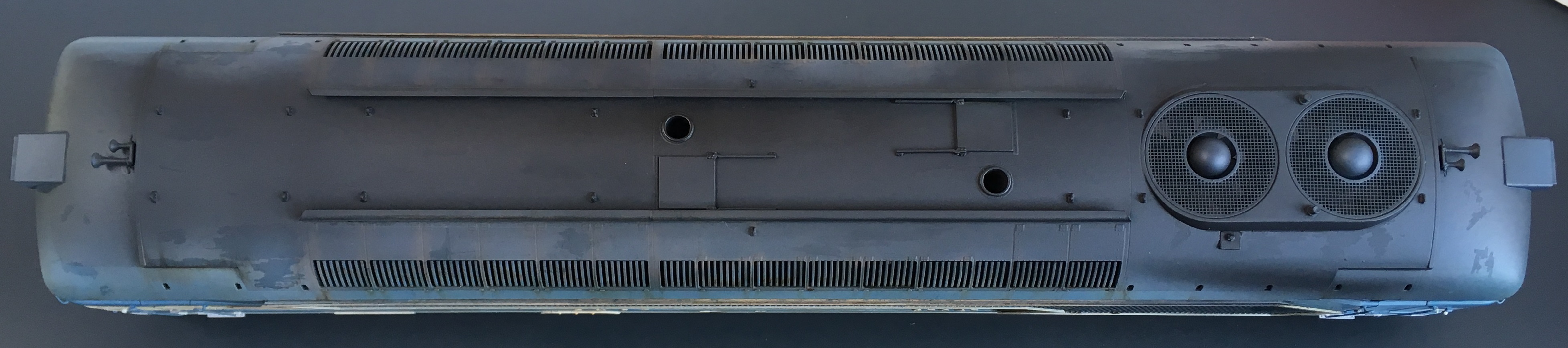

Je ne sais pas si le sujet a déjà été abordé, mais après quelques recherches sur le forum, je n'ai rien trouvé.
Je possède 2 BB 67000 AMJL, elles ont toutes 2 le même défaut, cette foutue grille des ventilateurs, je voudrais savoir s'il est techniquement possible de les changer. Je vous joint 2 photos, une de ma 63000 et l'autre de la 67000.
Merci d'avance pour vos suggestions.
Cordialement.
Breton29

Du coup, le modèle LEMACO souffre du même défaut ! :shock:
A moins que... les modèles en question ne soient très proches de la réalité ! :idea: ;)

Les grilles réelles ont des mailles de la même taille (à l'échelle O) que sur cette 63000, mais carrées au lieu de losange.
A ma connaissance, ça n existe pas à cette échelle (Haxo n'existe plus, mais il n'y avait pas de toutes façons), et il faut donc tenter de les faire avec du grillage fin (mesh en anglais). Le tout est de bien choisir la taille de mailles. J'avais noté le nombre réel dans un fichier, il faut que je le retrouve.

Merci Z,
En effet, c'est presque la même chose, mais cela a l'air un peu plus fin chez Lemaco. C'est trop domage de ne pas voir les ventilos. Je n'ai pas trouvé de photos précise sur cette partie de toiture sur le net.

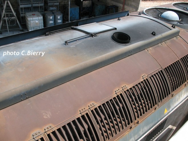

j'ai retrouvé une photo (pas de moi).
Même si le ventilo est un peu excentré, cela peut aider...

Donc, il y a 36 rangs croisés, mais avec les deux derniers incomplets (un peu moins de la largeur d'un rang).
Le grillage est en une seule pièce pour chaque ventilo, et le cercle du centre et celui extérieur le prennent en sandwich, les 4 tiges qui les relient étant là pour maintenir l'écart et la planéité entre les cercles (elles ne sont pas soudées au grillage).
Sur les modèle AMJL et Lemaco, il faudrait aussi enfoncer un peu plus ces grilles, car elles n'affleurent pas comme ça en réalité, ce qui ferait ressortir un peu plus les carénages des ventilateur qui ne dépassent pas assez.

Pour les grilles des ventilos des 67000 AMJL, il me semble que c'est un excès de peinture qui est à l'origine d'un colmatage de celles-ci et si les ventilos sont bleus sans lumière on les voit pas!
c'est l'un des (rares) défauts de ces machines avec le manque d'un fond des persiennes d'entrée d'air.
Bigoudi
