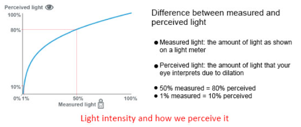

Pour expliquer l'obligation de devoir mettre des résistances de fortes valeurs pour atténuer la luminosité de LED trop lumineuse.
Le rapport entre la luminosité de la LED et la perception lumineuse n'est pas proportionnel. Si on réduit la luminosité de la LED à 50%, la perception lumineuse, elle est toujours de 80%.
C'est pourquoi je n'utilise que des LEDs dont j'ai la fiche de caractéristique (datasheet) pour en connaitre la luminosité.
