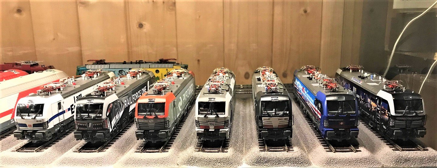

Je dispose des Vectron de séries différentes : des premières séries avec panto. grossiers er roues décorées et des dernières séries avec des panto. fins et des roues moulées (réalistes).
Question : peut-on mettre des roues fines et/ou des panto. fins sur des premières générations ?

Le plus simple si tu as tout à la maison, tu démontes sur la vectron plus récente et tu testes sur la plus ancienne. Si ça passe, il te restera a commander les pièces :ange:

Donc les roues sont compatibles et les picots de fixation des panto. sont compatibles.
Bref, 2 jeux d'essieux et quatre panto. pour convertir deux Vectron ancienne génération en next generation :mrgreen:

J'en ai trois des Vectron Roco, trois Vectron MS et AC Piko, une Vectron DE et deux Vectron Trix.
Les Roco ont un rendues plus fins car on peut détailler les faces. A l'inverse des Piko et Trix.

J'ai trois Vectron à moderniser : 2 AC et 1 DE :
- essieux AC (56182) ;
-essieux DE (56184) ;
- panto. allemand (56259) ;
Il y a deux autres types de Vectron, la DC et la MS. La DC utilise, je pense, les mêmes panto. que l'AC. Par contre, la MS utilise quatre panto. souvent différent. Par exemple : https://www.piko-shop.de/de/artikel/elektrolok-vectron-193-560-db-ag-vi-37707.html pour les panto. suisse, allemand et polonais ou encore https://www.piko-shop.de/de/artikel/elektrolok-vectron-ell-ns-vi-35383.html pour la réf. du panto. hollandais.

J'ai enfin reçu (hier en fait) mes panto. et mes essieux. Installé cet après-midi. C'est transformant !
Je vais voir si ça le fait aussi pour les Traxx...
