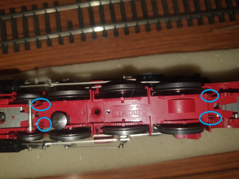

Les 4 ergots.

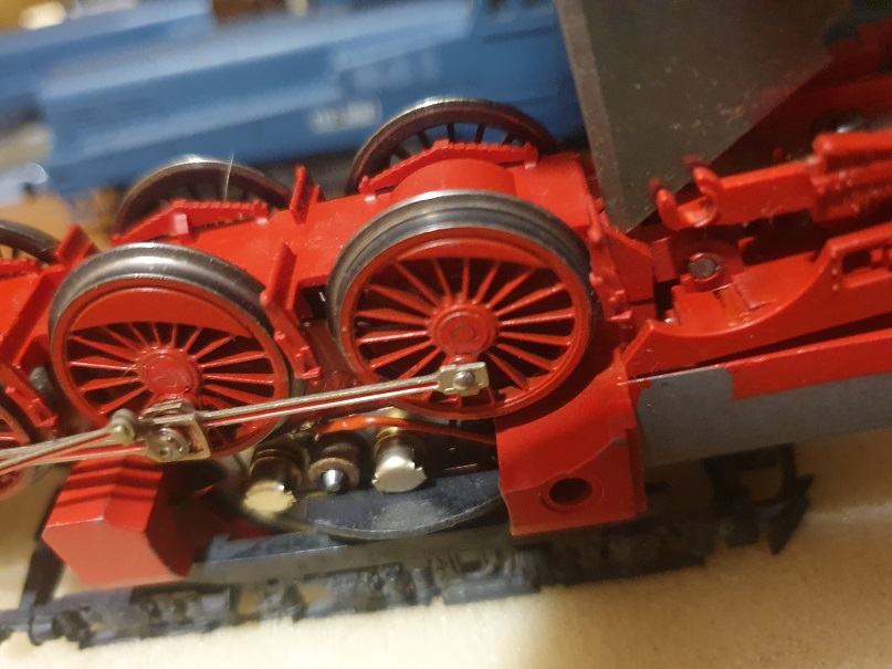

On écarte avec une lame de cutter protégée par un bout de scotch (pas invité sur la photo) après avoir retiré l'essieu (c'est plus facile et moins risqué). Idem à l'avant des deux côtés.
Attention, il y a très peu de mou sur les fils des bissels, donc il vaut mieux retirer la vis qui les maintient, au moins sur le bissel arrière (mais moi j'ai fait l'avant :| ). Là où on libère le bissel, pas besoin de retirer un essieu, évidemment.

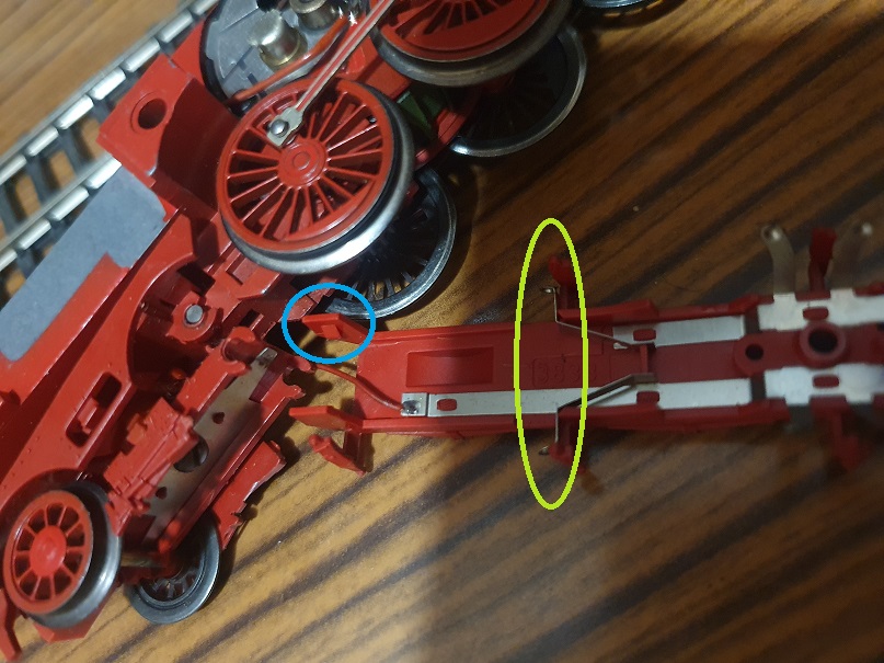

Voilà à quoi ressemblent les ergots.
Attention aux lamelles, surtout arrières, au remontage : très délicates à placer derrière l'essieu, et il faut commencer par l'avant de la machine.
