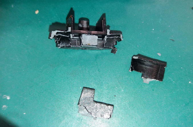

Hier, ayant voulu tester toutes mes locos, j'ai mis la 150X (+ tender) sur une voie et à la mise en marche, le moteur s'est mis à tourner (de plus en plus vite suivant l'action sur le potentiomètre), mais la loco n'a pas bougé...!
Sachant que le moteur se trouve dans le tender, j'ai pris celui-ci pour le démonter.

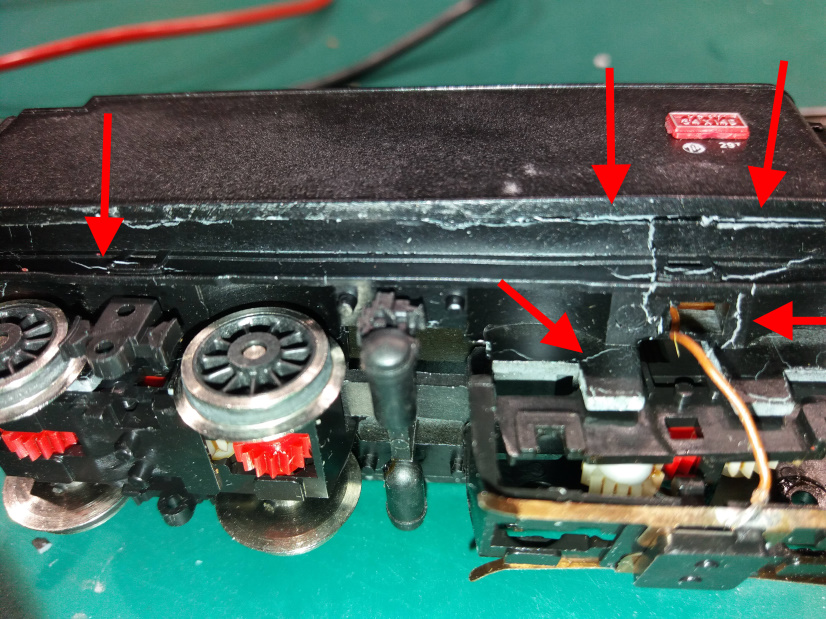

N'ayant pas une excellente vue, j'ai pris aussi mes loupes de travail (je fais aussi du modélisme avion) et là j'ai eu la surprise de voir de nombreuses parties du tender qui étaient craquelées...J'ai trouvé cela très étrange car ce tender est en "métal" (donc bien lourd) ce qui pour moi est un gage de qualité...

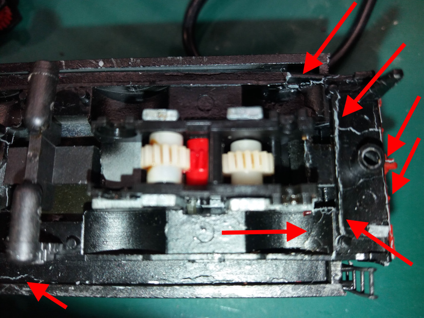

Pour démonter celui-ci et accéder au moteur je l'ai donc retourné et là j'ai vue de très nombreuses "criques" principalement autour du bogie AV.
Et en voulant l'enlever, des morceaux du tender -en "métal"- me sont rester dans les doigts...
En regardant encore de plus près, je me suis rendu compte que le tender avait "gonflé" comme si le métal s'était oxydé (un peu comme des ferrailles qui rouillent dans un mur en béton et qui font éclater ce dernier)
Je suppute que c'est en se dilatant/gonflant que les pignons des roues se sont séparées des pignons du moteur. Séparation qui est impossible a neutraliser.
En d'autres termes, ce tender est complètement foutu !

Effectivement, il y a des 150 X de première génération dont le tender en Zamac se désagrège !
La mienne ne présente pas encore ce défaut, par contre j'ai eu une BR 140.8 DB dont le châssis s'est déformé puis cassé.
En SAV on trouve les pièces pour un tender 34 X de la dernière génération en plastique. J'en ai acquit un pour atteler à une 140 C Lilliput.
Je n'ai pas étudié la compatibilité entre le tender zamac et celui en plastique. Je pense que le mieux est de reconstituer un tender plastique. Cela revient à un peu plus de 100 € non motorisé.

Le tender des nouvelles 150X n'est pas "en plastique" : châssis en zamac, caisse en plastique.
Mais là, ce n'est pas la caisse qui est en cause (quoique, elle semble avoir gondolé à cause des boursouflures du châssis).
Seule solution : adapter un tender DB ou DR de chez Piko de l'époque DDR. Moyennant un petit travail d'adaptation sur le réceptacle d'attelage de jonction avec la machine, et aussi pour poser la caisse d'origine en zamac plus épais sur le châssis Piko qui a une caisse en plastique (lest en plomb à rogner), ça fonctionne très bien. Au pire, on peut simplement effacer les inscriptions allemandes si la loco est noire à filets rouges (ça a existé en réalité) et apposer des décals avec le bon numéro à l'arrière. Il faut aussi repeindre les bogies et voiles de roues en noir.
Sinon, ça marche aussi avec un tender de 150X (ou BR 044) Jouef, mais il y a un plus gros travail pour adapter l'attelage.
Trouver le même tender d'origine est de toutes façons impossible, puisqu'il y en a eu très peu d'épargnés par le zincpest.
