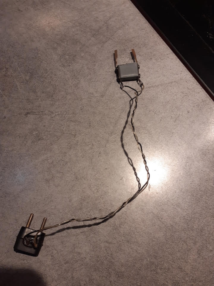

Bonsoir
Je me suis bricolé ce petit truc pour alimenter mes machines à poste fixe lorsqu'elles sont sur le toit, pendant le nettoyage des tables de roulements.....

bonne idee , merci du partage Rollang

Sur un vieux transfo Jouef je vois...
Perso, c'est un Troby qui rempli ce rôle ;-)

Effectivement du vieux Jouef, la prise 12 volt coté transfo, et de l'autre, le support plastique et les deux lamelles souples proviennent de la motorisation d'un PN.... :yin

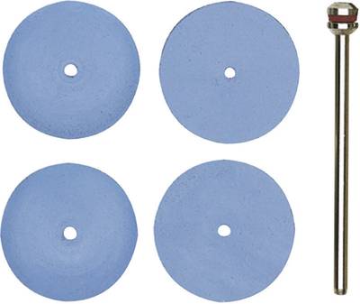

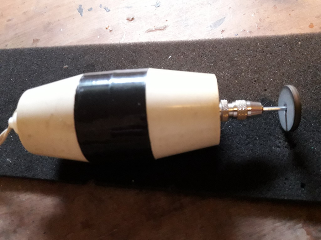

Bonne idée. Les machines étant sur le toit, elles sont callées sur deux blocs de mousse en laissant dans le vide les superstructures des chaudières, fragilité des sifflets et autres oblige. En ce qui me concerne, c'est la calamine qui encrasse mes roues qui empêche la bonne captation du courant. Elle est dû aux micros coupures causées par les inégalités même faibles de la voie surtout en rampe et en hélicoïdale en tractant des trains longs et lourds, l'effort en courbe allégeant la charge du coté extérieur à la courbe. Un montage type Roulnet diminue ce phénomène mais toutes mes machines ne peuvent pas en être équipées d'autant plus que le courant pulsé augmente cet effet. J'ai dû déjà posté sur un fil l'utilisation de disques d'horlogerie en silicone monté sur une mini perceuse pour le nettoyage.

Je pose également mes machines à l'envers sur de la mousse, c'est plus sur....
