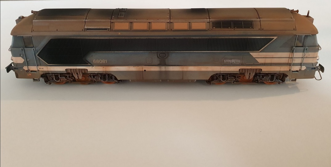

voici quelques photos d'une patine que je viens de réaliser sur CC 68000 ROCO.
Pour cela, j'ai utilisé les produits DECAPOD (acryliques à solvant) dont la qualité n'est plus à démontrer.
La patine est appuyée car je voulais représenter une motrice ayant un bon nombre de kilomètres au compteur.
CC 68081
N'hésitez pas à me faire des retours.

2 points m'ont interpellé.
la toiture un peu trop appuyée, et les roues de cette A1A.
Si c'est possible, il peut être utile d'avoir une photo d'un engin réel.
ce n'est qu'un avis, le principal étant que vous soyez satisfait de votre réalisation.

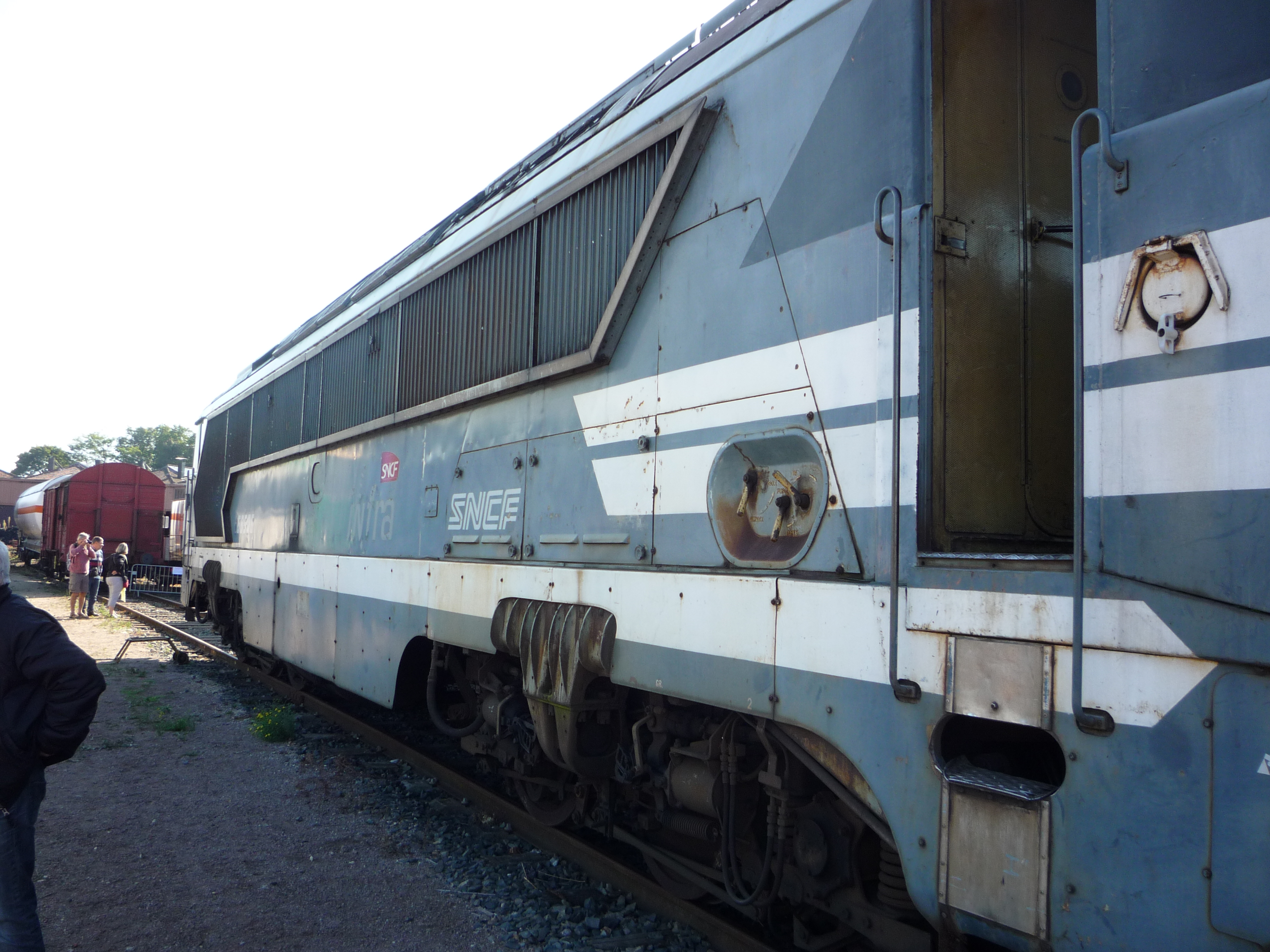

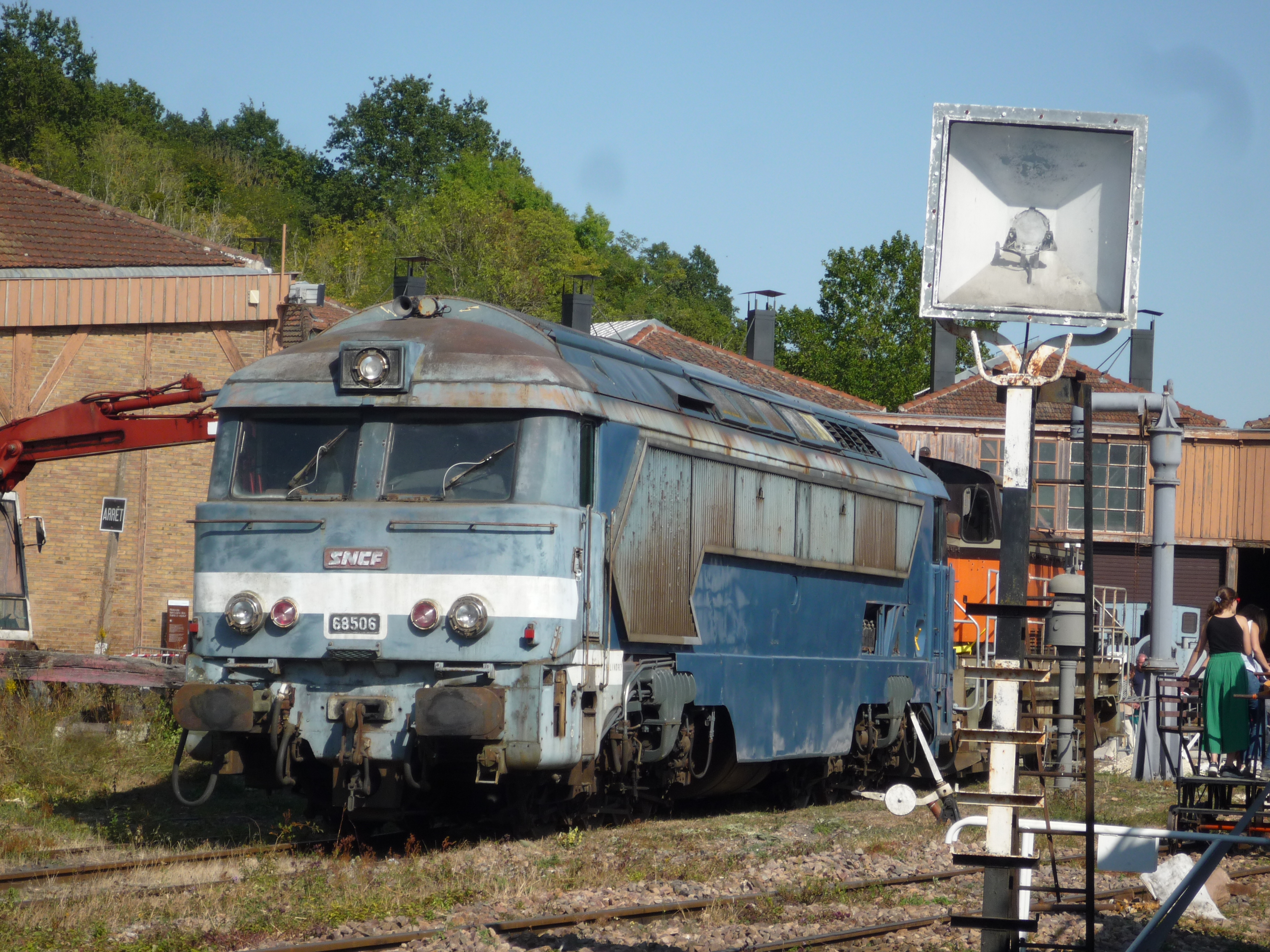

Ci-dessous une photo de la 68506, avec une partie rénovée, mais on distingue bien les parties délavées et la rouille.
une autre photo, les bogies étant bien visibles.
bonne continuation :cool:

Mon portable ne fait pas d'excellentes photos. Dans la réalité la couleur de la toiture est bien plus claire. C'est de la crasse en fait et non de la rouille.
Ayant habité à proximité d'un dépôt atelier pendant de nombreuses années j'ai pu apercevoir des machines arriver dans un état de saleté impressionnant. On ne discernait plus la couleur d'origine tant la couche de crasse était importante. Quant au bleu diesel délavé, j'ai pu constater sur un certain nombre de clichés une certaine uniformité dans bien des cas. y a t il seulement une règle ? En sachant qu'elle n'ont sûrement pas toutes vieilli de la même manière.
Quant aux bogies, je me rends compte que j'ai oublié les lavis foncés.
Merci pour vos remarques pertinentes ainsi que ces deux clichés. C'est toujours très instructif de recevoir des critiques éclairées.

un autre point également : les plaques latérales SNCF me semblent mal placées et devraient être plus au centre de la caisse (à moins d'une particularité concernant ce numéro) ! ;)

Particularité ou erreur de ROCO car vendue neuve en l'état. Assez bizarrement sur ce modèle les plaques SNCF étaient déjà en place. :gne: :gne:

- Z - a écrit:Bonjour,
Lorsqu'il y avait encore des plaques, elles étaient placées là. Ce sont les chiffres en scotch qui ont été placés à divers endroits, plus près du centre.
Mais la 68081 Roco représente la machine sauvegardée qui n'a plus ses plaques de numéros d'origine. Elles sont remplacées par des plaques avec chiffres en relief imitant le marquage scotch, qui ne sont donc pas du tout conformes, mais qui sont bien placées. Les plaques SNCF sont d'origine, mais récupérées sur une autre machine.
Par contre, telle que reproduite par Roco, cette machine a été complètement repeinte, et n'a plus jamais été vraiment sale, car elle est chouchoutée en tant que patrimoine historique. Donc, pour la patine très appuyée, ça n'était pas le meilleur choix.
Et accessoirement, il faudrait changer le titre, car il s'agit de l'A1A 68081 ;)
