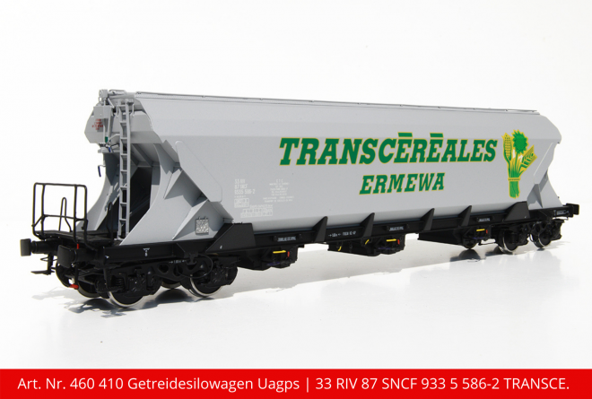

je fais appel à vos connaissances, pour une question que je me pose....
Sur le cliché ci-dessous (issu du site du fabricant KISS), n'y a-t-il pas un incohérence au niveau des marquages?
Sur le flanc en gros est écrit ERMEWA, qui est si je ne me trompe un loueur de wagons et en petit en blanc est inscrit CTC qui est aussi un loueur...
N'y a-t-il pas une incohérence avec ces 2 inscriptions sur un même wagon...? :gne:
D'avance merci pour vos avis éclairés... :cool:
Cordialement, David.

On peut supposer qu'Ermewa a récupéré des actifs de la Compagnie C.T.C. qui a fermé... Non ?

C'est à-peu-près ça.
C.T.C. (jusqu'à sa disparition en 2016) était une filiale du groupe Ermewa, lui-même filiale du groupe SNCF (mais revendu totalement depuis octobre 2021).
On trouvait des wagons marqués ERMEWA en vert et CTC sur l'immatriculation, CTC en vert et Ermewa sur l'immat, et bien-sûr 2 fois ERMEWA ou 2 fois CTC.
Le problème de ce wagon n'est pas ici, mais sur le fait que toutes les versions reproduites par Kiss (hormis les Millet) sont fausses concernant le type de wagon (ils correspondent à des wagons construits au XXIe siècle, mais avec des décorations et immatriculations de wagons construits au XXe siècle...très différents).

et merci pour votre retour d'informations, donc ce marquage là est plausible...
Pour le reste, (type de construction incompatible avec déco), pas d'avis car pas du tout spécialiste... :gne:

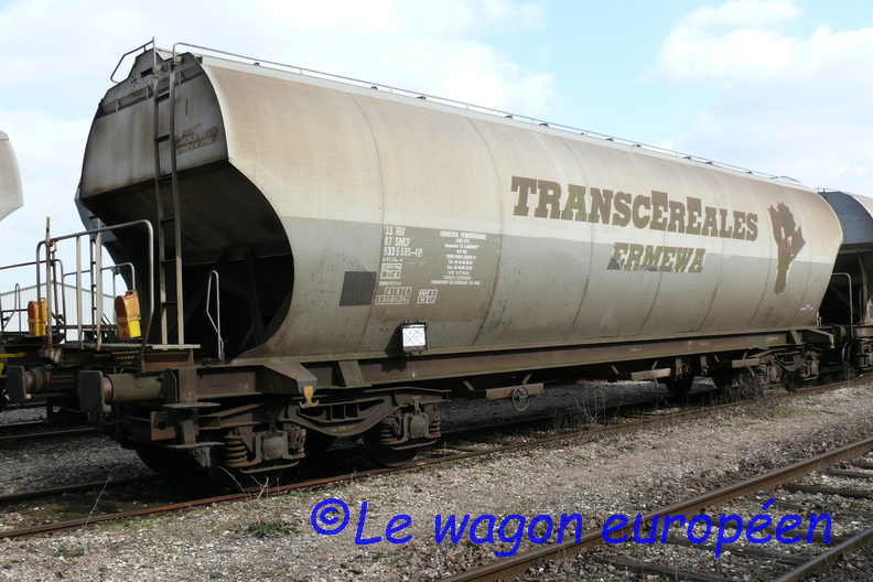

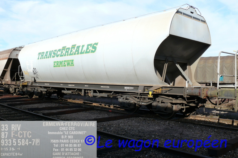

Pour se faire un avis, voici les 933 5 584 et 933 5 585 sur le site de Patrick Sambourg (pas trouvé le 586 en photo, mais c'est le même type) :
33 87 933 5 584
33 87 933 5 585
(https://www.wagons-europe.net/)
Pour le 584, on voit bien sur l'encart l'immatriculation CTC et le sigle vert ERMEWA repeint au-dessus du sigle CTC.
Le 585 a bénéficié d'une remise en peinture partielle du bas pour effacer des tags.
Pour la différence de type de wagon entre le réel et celui proposé par Kiss, pas besoin d'être spécialiste je pense :siffle:
