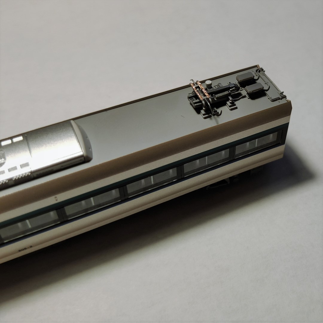

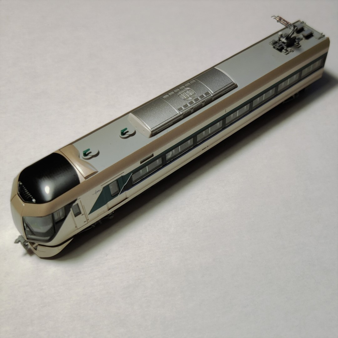

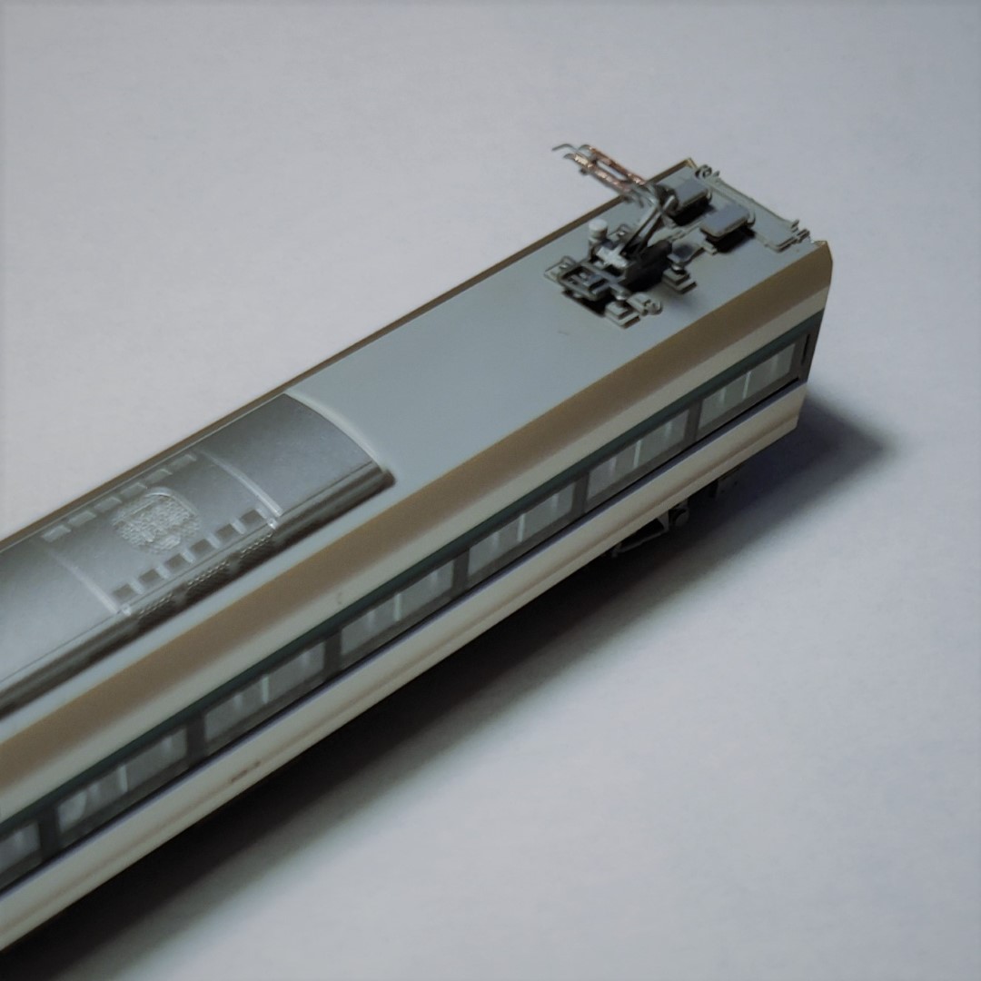

testé ce jour, l'amélioration du look des pantographes. Du cuivre adhésif en bande, de la découpe pointue pointue, pas mal d'essais et au final ça rend bien (en tous les cas en vrai, en photo c'est un peu bof bof)
JM.

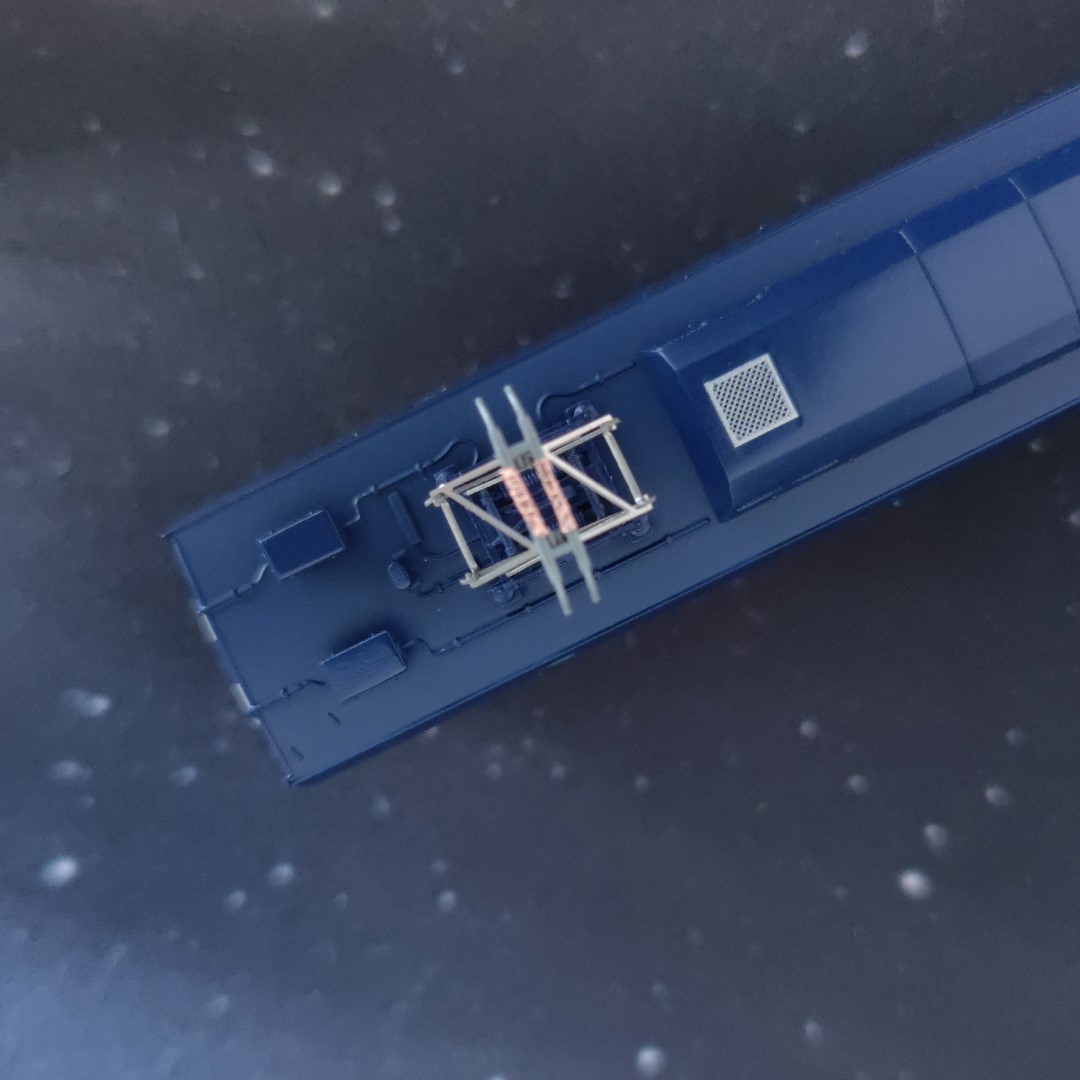

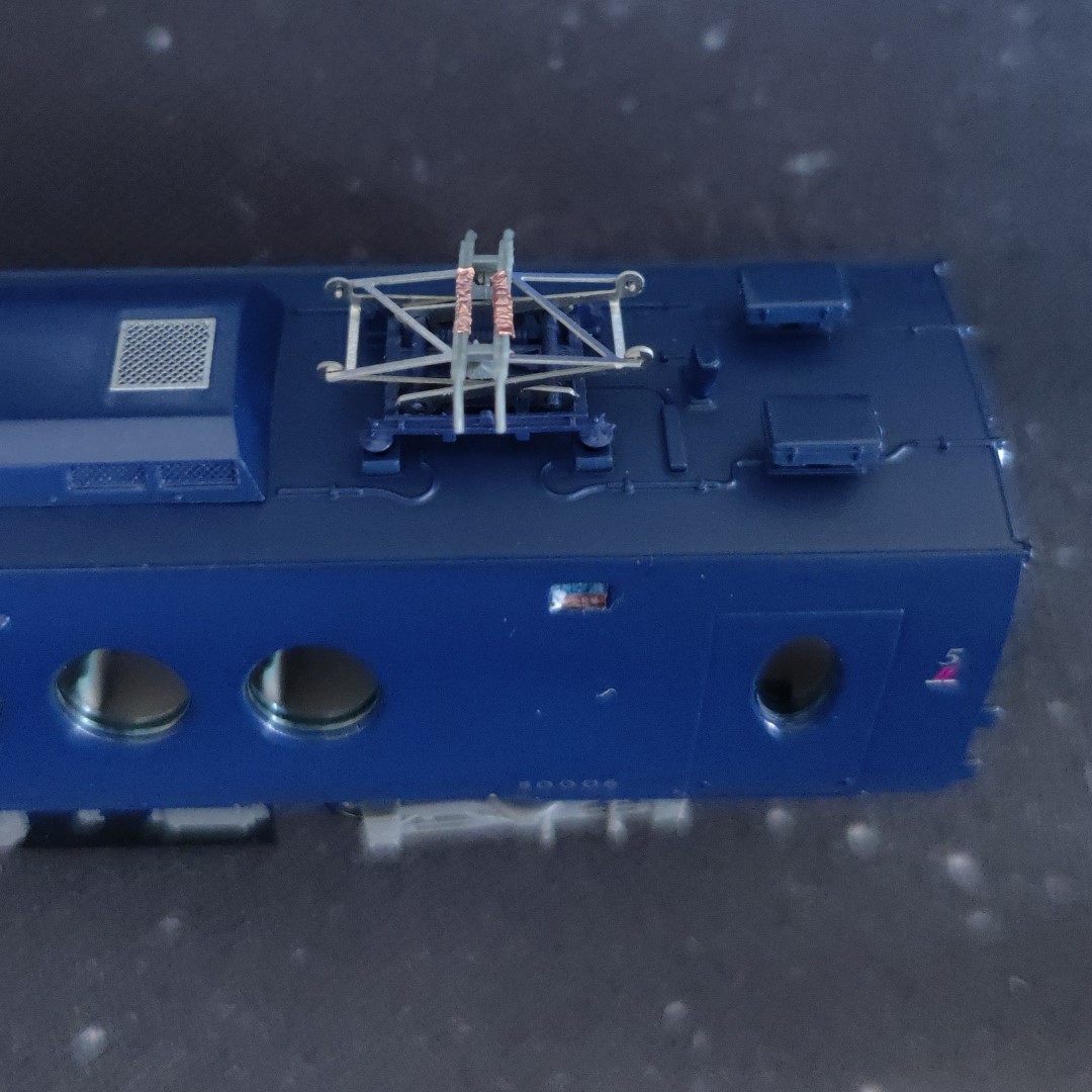

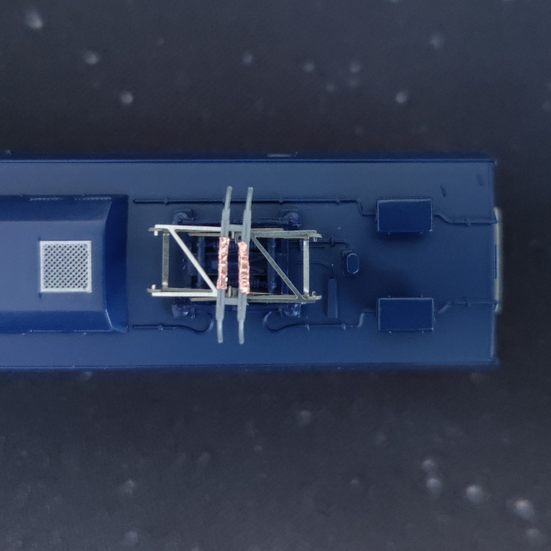

Un autre essai sur une rame récemment achetée, un RAPI:T de la compagnie Nankai Electric
Toujours l'application d'une bandelette de cuivre adhésif découpé a la "bonne" taille
De près on voit les petits défauts, mais lorsque le matériel roule, ça fait bien son petit effet à une distance de vue normale.
