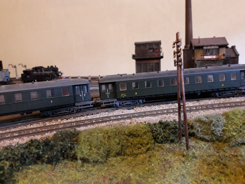

Illustration des voitures Bastille en courbe de Lilliput. Les tampons sont joints sans attelage à élongation. Mes modèles sont anciens achetés d'occase sur eBay et sont de l'époque IIIa.
Une rame plausible vers 1956 avec des Bruhats nouvellement mise en service (voitures reconstruites sur châssis de Ty Est).
La 231 K 72 récemment mutée à l'Est avec un semi direct Strasbourg Mulhouse vers 1956 (époque charnière de la disparition de la 3ème classe) remplaçant au pied levé la 230F habituelle. Une Jouef Champagnole encore dans son jus avec quelques améliorations esthétiques tractant 3 voitures "Bastille" Lilliput dont une 3ème classe, 1 mixte 2éme /3ème et une mixte 2éme /1ère classe suivi de 3 Bruhat 2ème classe ROCO.
Il y a pénurie de fourgon. Je vais finir par en acheter un autre type Est de Jouef Champagnole pour le mettre au gout du jour, vu les prix REE et consort...
Le tender moteur est faible en traction (moteur et lest d'origine) et est l'équivalent de la 230F317 Lilliput en puissance. La prise de courant reste à améliorer, remotorisation et un relooking .

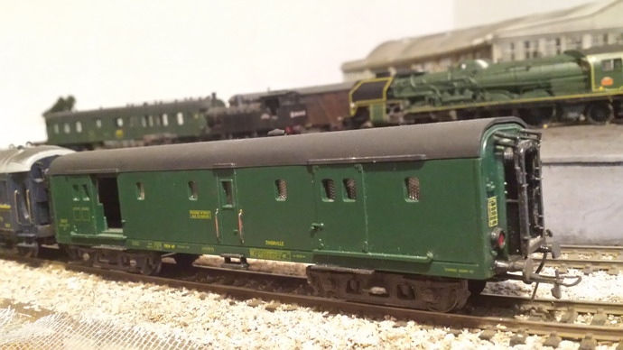

bonjour et merci pour toutes ces infos et ces vidéos. c'est chouette. on trouve quelques fourgons bastille sur le bon coin ou Ebay mais à plus de 30€ mais plutôt Roco
https://img.leboncoin.fr/api/v1/lbcpb1/ ... e=ad-large
https://www.ebay.fr/itm/274868635564?ha ... SwInBg8HPV
j'ai aussi une voiture bastille de chez Roco mais le toit est vert comme la caisse alors que les liliput sont noirs, ça jure un peu... Je vais peut être peindre le toit... et j'ai un problème de ressort dans un des deux attelages et ça déraille... je n'arrive pas à trouver comment le démonter, j'enlève le toit, les bogies mais pas l'aménagement... vous savez comment on fait?
En tous cas ça fait une belle rame avec 5 voitures (plus la Roco) 3emes, 2emes et 1eres classe, il ne me manque que le fourgon mais j'ai le petit de Jouef qui fait l'affaire...
