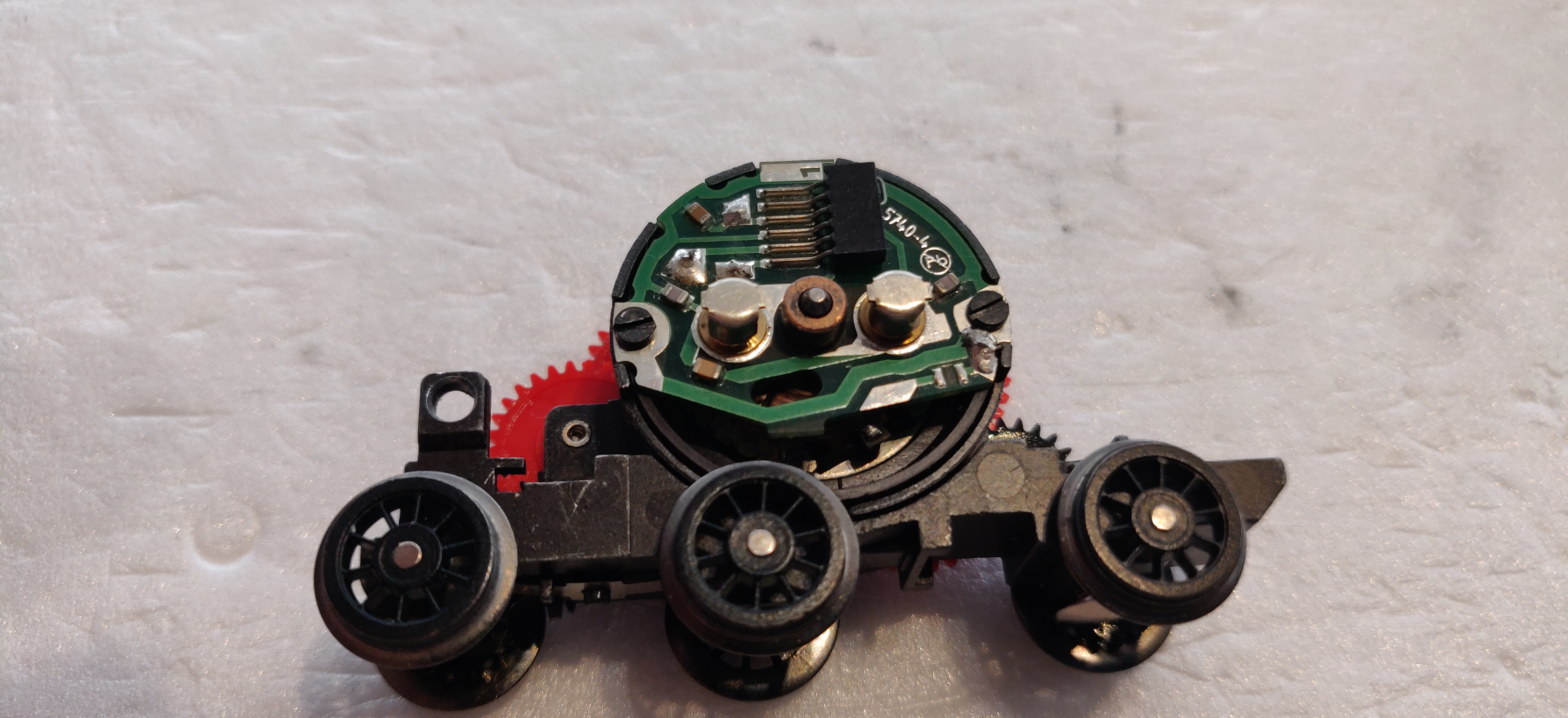

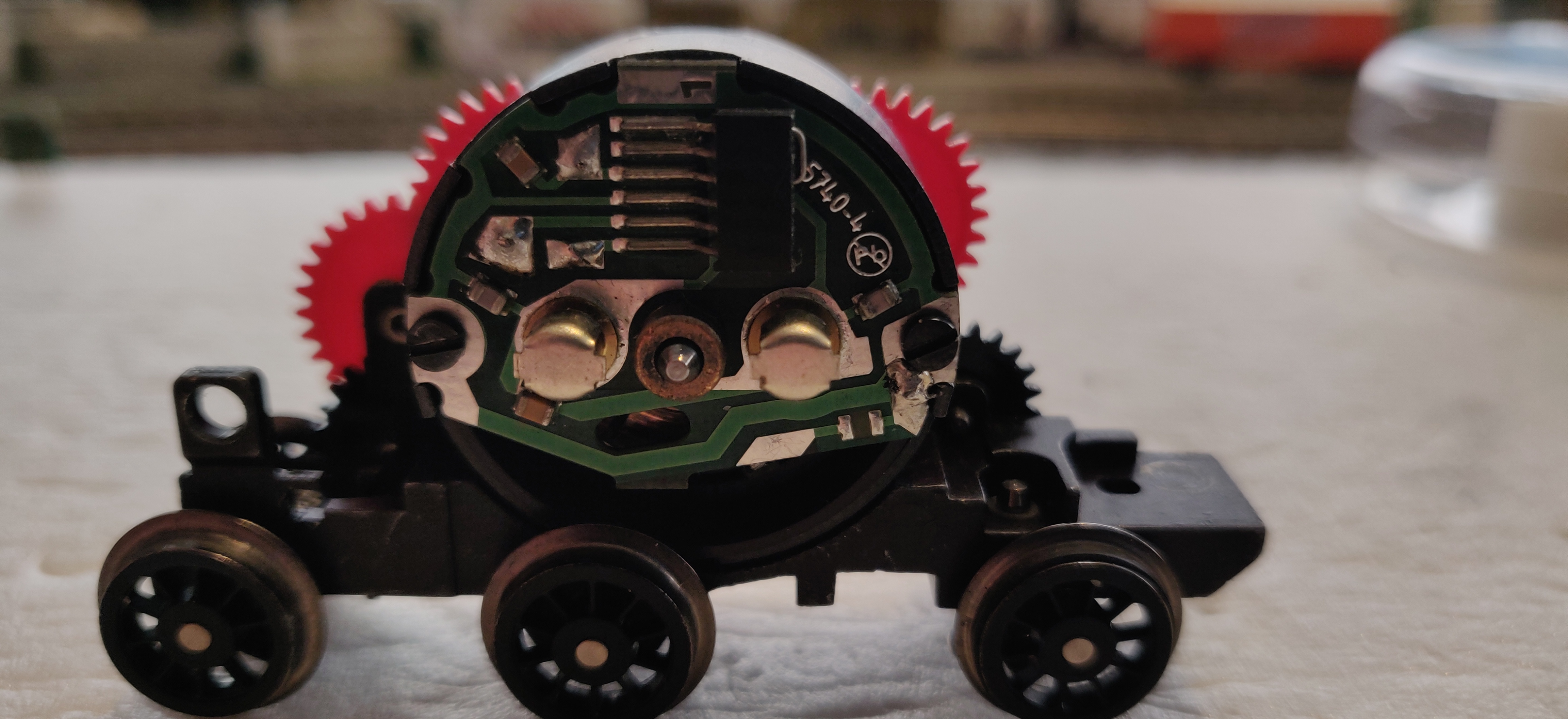

Bonjour a tous,
En attendant des jours meilleurs , j'essaye de restaurer pour un ami sa locomotive Fleischmann type 040 époque III de la SNCF.
Il y a eu un soucis de décodeur et mon ami a démonté complètement la machine et le tender et ne se souviens plus du branchement.
Cette locomotive est équipée d'une broche NEM 651 (6 broches) pour y ajouter un décodeur.
Je n'ai pas en ma possession ni le cache ni le décodeur.
En chuintant la borne 2+4 et en alimentant le contact 1 , le moteur fonctionne mais le soucis c'est de trouver ou alimenter le + sur la flasque car je ne vois pas ou ?
ci-joint photos du moteur.
Merci de votre aide

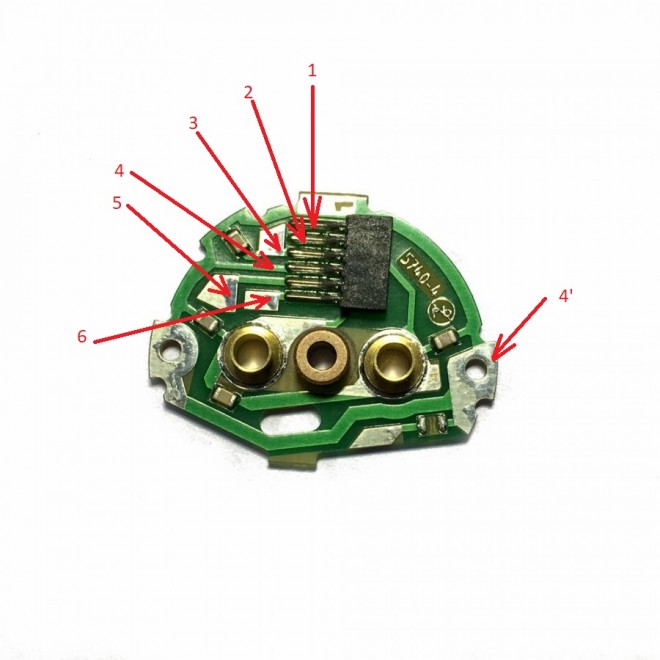

A vérifier mais je vois les connexions ainsi.
1: Prise moteur (normalement connectée au support de charbon inclus sur la flasque)
2: Prise moteur (normalement connectée au support de charbon inclus sur la flasque)
3: Fil roue droite
4 et 4': Prise roue gauche. Directement par le châssis.
5: Fil lampe avant (Retour par le châssis)
6: Fil lampe arrière (Retour par le châssis)
Messages: 5952

29 Juin 2021, 16:43
Merci Alain,
Je comprends mieux maintenant.
Je vérifierai comme je ne retrouve plus le cache Nem 6 broches s'il ne faut pas faire un pont entre le 4 et le 2 mais normalement si les connections 1 et 2 sont bien reliées aux charbons, cela devrait fonctionner.
Je vais démonter la flasque, cela me permettra de nettoyer le graphite laissé par les charbons et comme cela je pourrait vérifier les connections .
Il ne me reste plus qu'a sortir le fer a souder
Merci encore une fois, on peut toujours compter sur toi. :D

Messagepar MILOUX
01 Juil 2021, 11:48
Bonjour Alain
oui j'ai un multimètre et effectivement tu avais raison les bornes 1 et 2 du moteur sont bien reliées directement sur la platine.
J'ai effectué le câblage conformément a ton modèle et comme je n'ai pas le cache NEM 6 broches , j'ai été obligé d'effectuer un pontage entre les bornes 1 et 3 et 2 et 4 et cela fonctionne.
Si quelqu'un en avait un a vendre , qu'il me contacte.
Merci encore de ton aide
Bonne journée
Daniel
