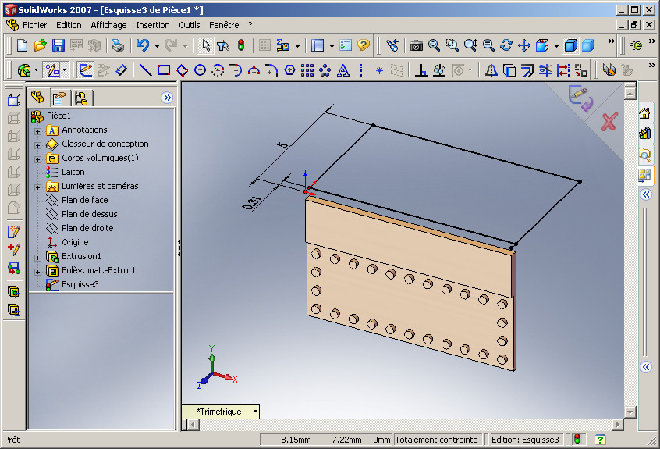

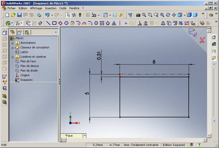

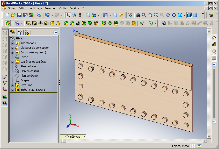

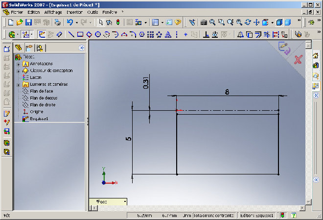

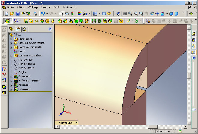

Soit un rectangle de tôle sur le plan de face du modèle par exemple.
On voit que le bord supérieur est à 0.31 sous l'origine, ce sera le rayon de courbure extérieur du pli terminé.

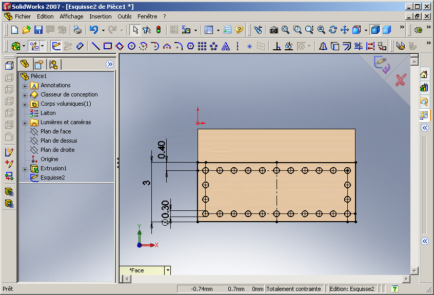

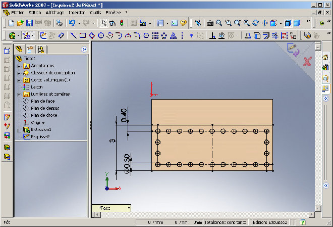

Dans cette tôle, on grave des rivets en demi-épaisseur sur une partie du volume.
La tôle n'est donc pas d'épaisseur constante.
A suivre...

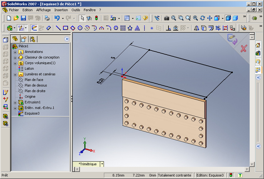

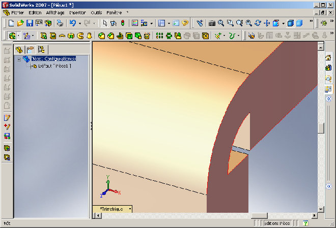

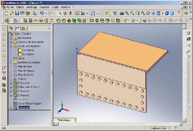

... La pièce possède une autre face sur le plan horizontal (dessus), on la dessine en gardant la même distance de 0.31 pour l'arrondi externe du pliage.
Les deux volumes existent maintenant, on va essayer de les préserver lors du dépliage pour éviter de dessiner les faces deux fois.

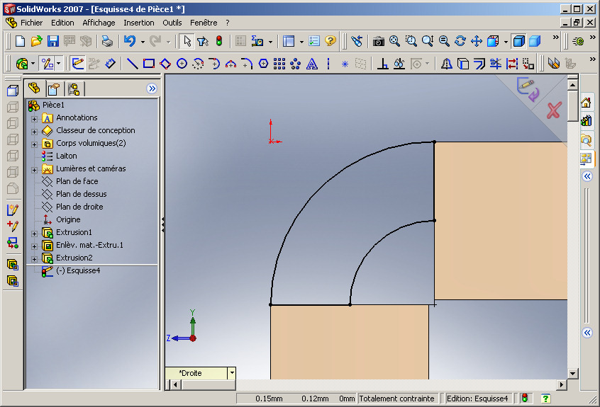

Sur la tranche de ces volumes, on dessine le pli en demi-épaisseur, rayon externe 0.31 mm.
On voit maintenant pourquoi j'ai choisi un rayon de 0.31 et non 0.30 mm : les deux volumes ne se touchent pas.
S'ils se touchaient, le logiciel ne saurait pas gérer la rencontre de quatre arêtes.
A suivre...

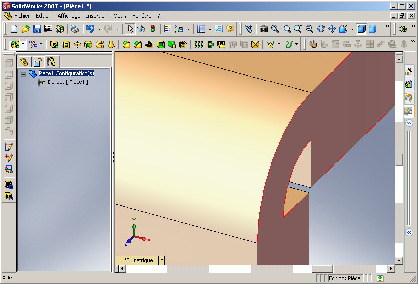

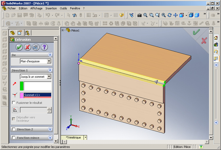

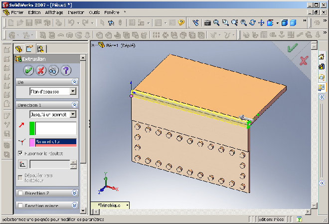

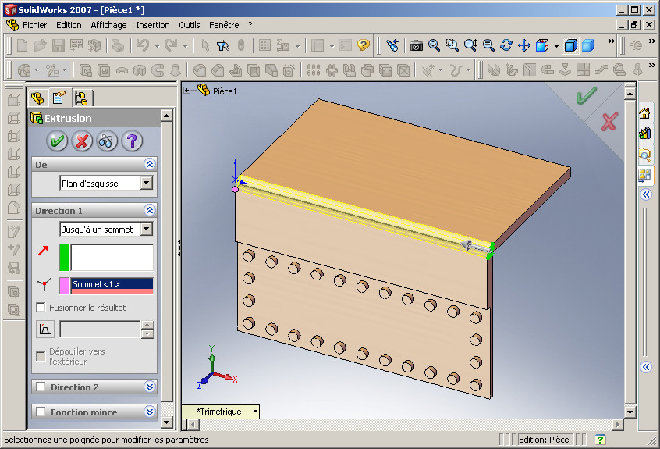

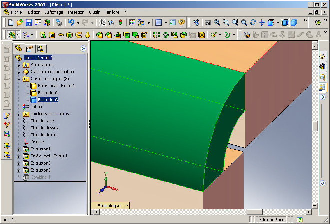

On extrude la section de l'arrondi jusqu'à l'extrémité de la pièce sans fusionner les volumes.
Résultat: on crée un troisième volume qui ne contient que le pli.

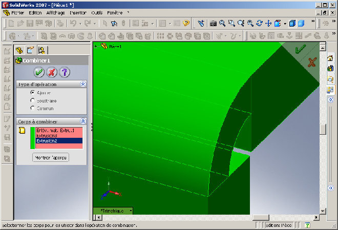

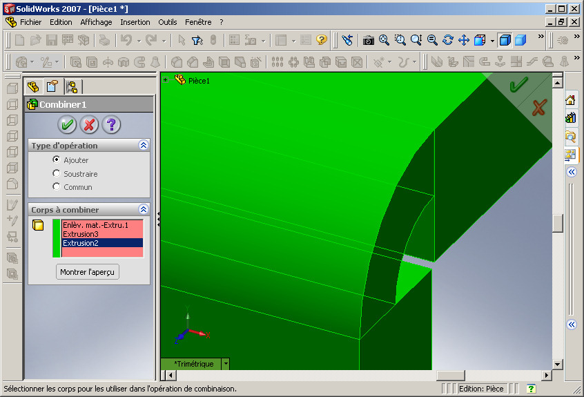

Pour terminer cette configuration de la pièce, on combine les trois volumes en un seul.
A suivre...

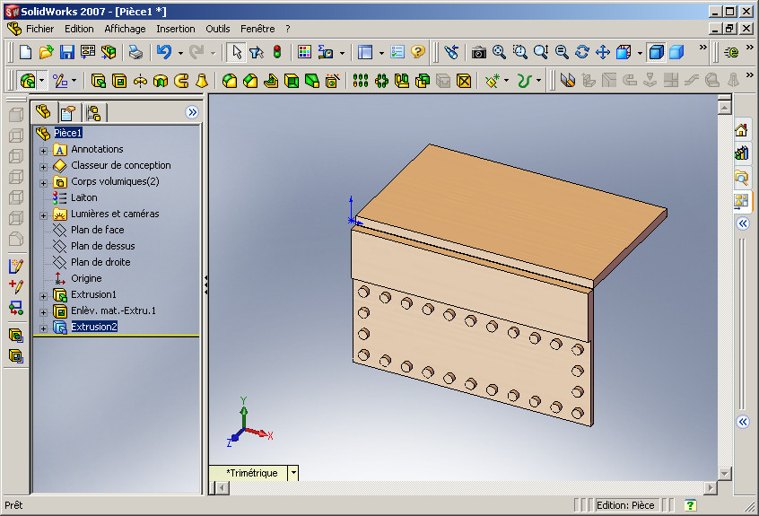

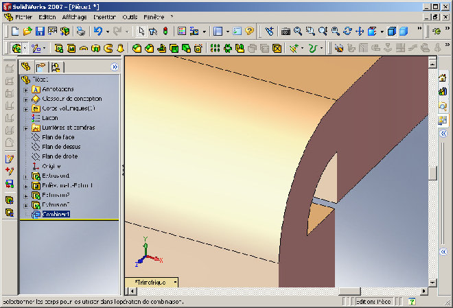

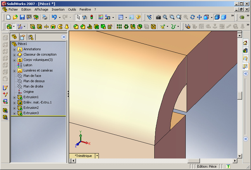

12 Fév 2009, 11:18

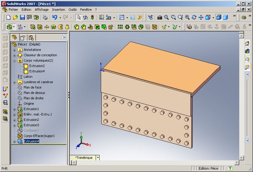

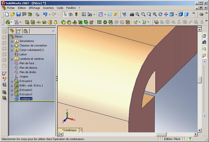

Les trois volumes combinés : noter que maintenant la face de droite n'a plus d'arête aux limites du pli.

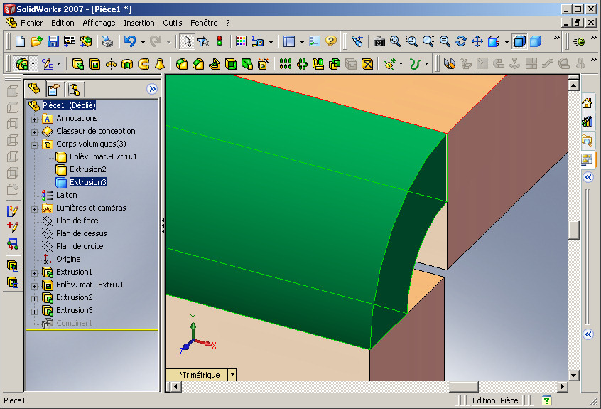

On crée une nouvelle configuration dépliée.
On sélectionne le volume du pli,
... et on le supprime.
A suivre...

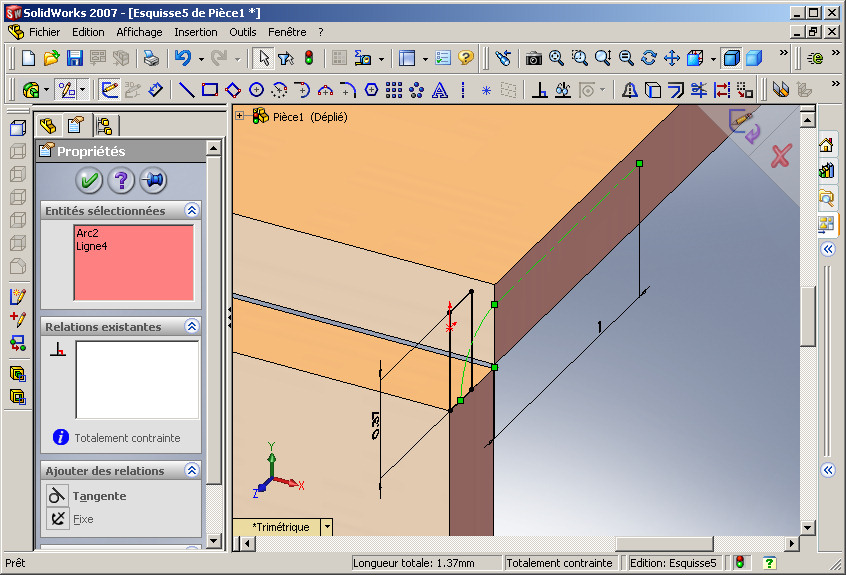

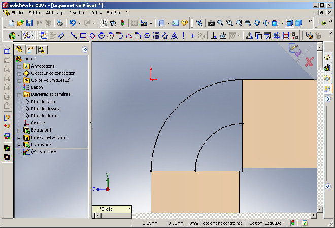

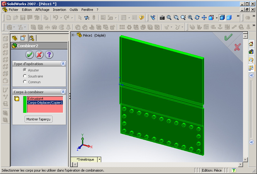

Sur la face de droite, on dessine le volume du pli déroulé.
Sa profondeur est connue, c'est la moitié de l'épaisseur pour créer un pli en demi-gravure.
Noter l'astuce consistant à dessiner la fibre neutre sous la forme d'un arc de cercle, suivi d'un axe d'1 mm.
En sélectionnant ces deux traits, dans la barre d'état en bas de l'écran, on voit que la longueur totale est de 1.37 mm donc la longueur de l'arc est de 0.37 mm.
D'où la hauteur du rectangle à 0.37 mm, obtenue sans calcul manuel.

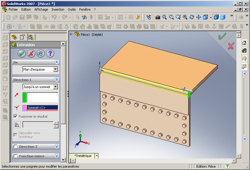

On extrude ce rectangle jusqu'à l'extrémité du pli, on peut fusionner le résultat.
Voilà les deux volumes du déplié.

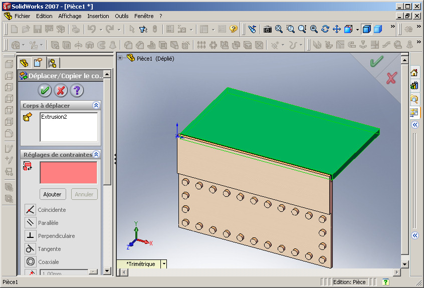

Il faut maintenant déplacer l'un des deux corps, par exemple la plaque horizontale.
A suivre...
CHat ou rien !
CHat roule
Messages: 537
Enregistré le: 30 Sep 2008, 22:26
Localisation: Sonceboz Suisse
Re: Astuces de modélisation 3D avec Solidworks
Messagepar CHat roule
12 Fév 2009, 11:28

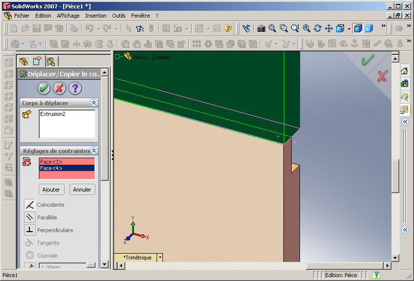

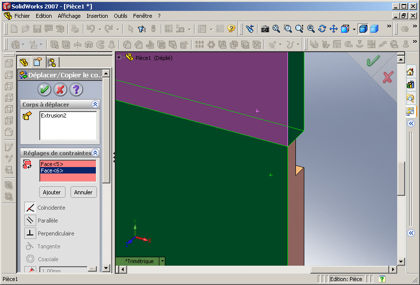

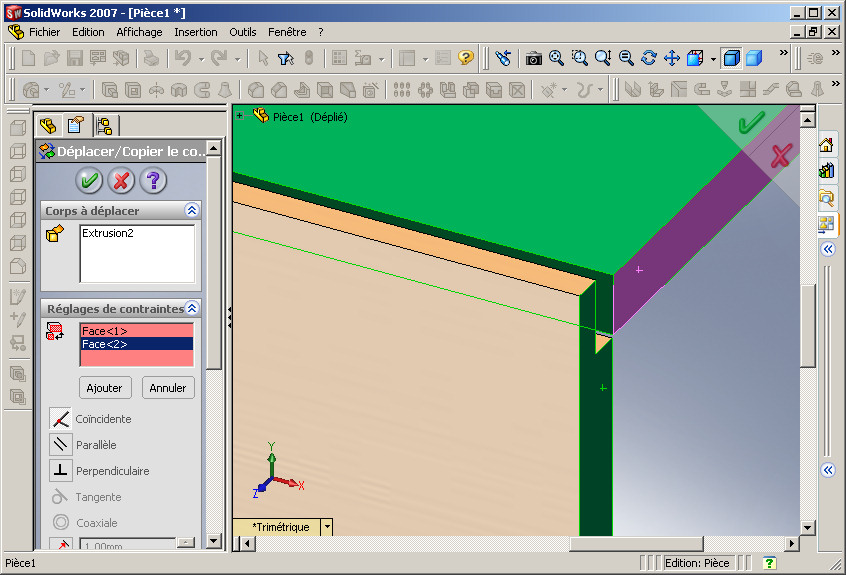

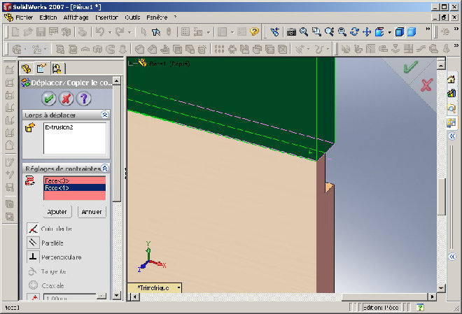

On ajoute une fonction Déplacer / copier et on sélectionne le corps de la plaque horizontale.
On va positionner la plaque verticale et dans le prolongement de l'autre au moyen de trois contraintes.
La première est que les faces de droite restent coplanaires.
La seconde est que les tranches des deux plaques coincident.
La troisième à suivre...
CHat ou rien !
CHat roule
Messages: 537
12 Fév 2009, 11:34

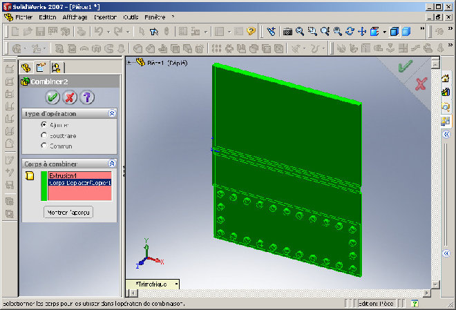

La troisième, donc, est que les faces avant coincident, ce qui termine le placement du corps en position dépliée.
Reste à fusionner les deux corps pour que la configuration dépliée soit cohérente.

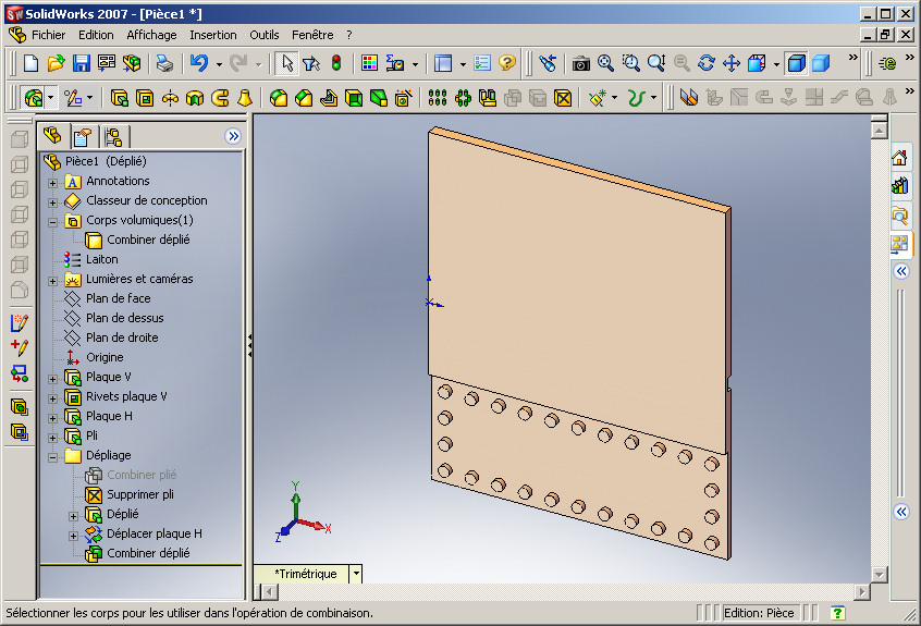

Reste enfin un peu de ménage à faire pour comprendre la construction de la pièce quand on reprend le dessin plus tard :
- Toutes les fonctions sont nommées de manière intelligible,
- Les fonctions de combinaison de la pièce pliée, jusqu'à la combinaison de la pièce dépliée, sont ajoutées dans un dossier qui représente le dépliage au complet.
Et voilà...
Cher Max, pour faire ce "petit tutorial", il m'a fallu dix ou vingt fois plus de temps que pour le faire à l'écran, c'est pourquoi je ne ferai pas cela tous les jours! ;)
Mais si tu as des questions, j'y répondrai volontiers et je tiens le fichier à disposition.

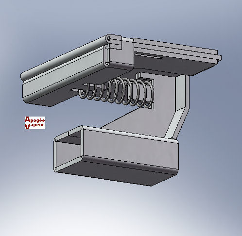

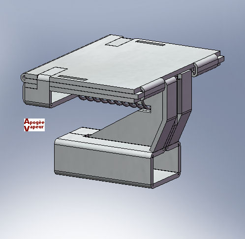

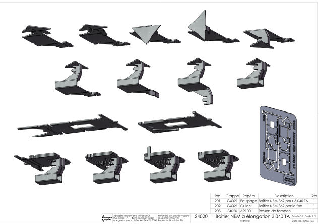

Un petit exemple avec mon boîtier d'attelage NEM à élongation :
Il ne se compose que de trois pièces, l'équipage mobile, le guide fixe et le ressort...
Une autre vue pour bien comprendre les pièces :
Pour la notice j'ai utilisé plusieurs configurations successives qui permettent de montrer les pliages successifs, en inversant le dépliage que j'ai dessiné pour réaliser la gravure.
Pas de doute, cela finit par prendre "un certain temps", mais le but est le même que le présent tutorial, obtenir une suite de vues qui rendent les opérations plus claires en complément des photos de la notice.
