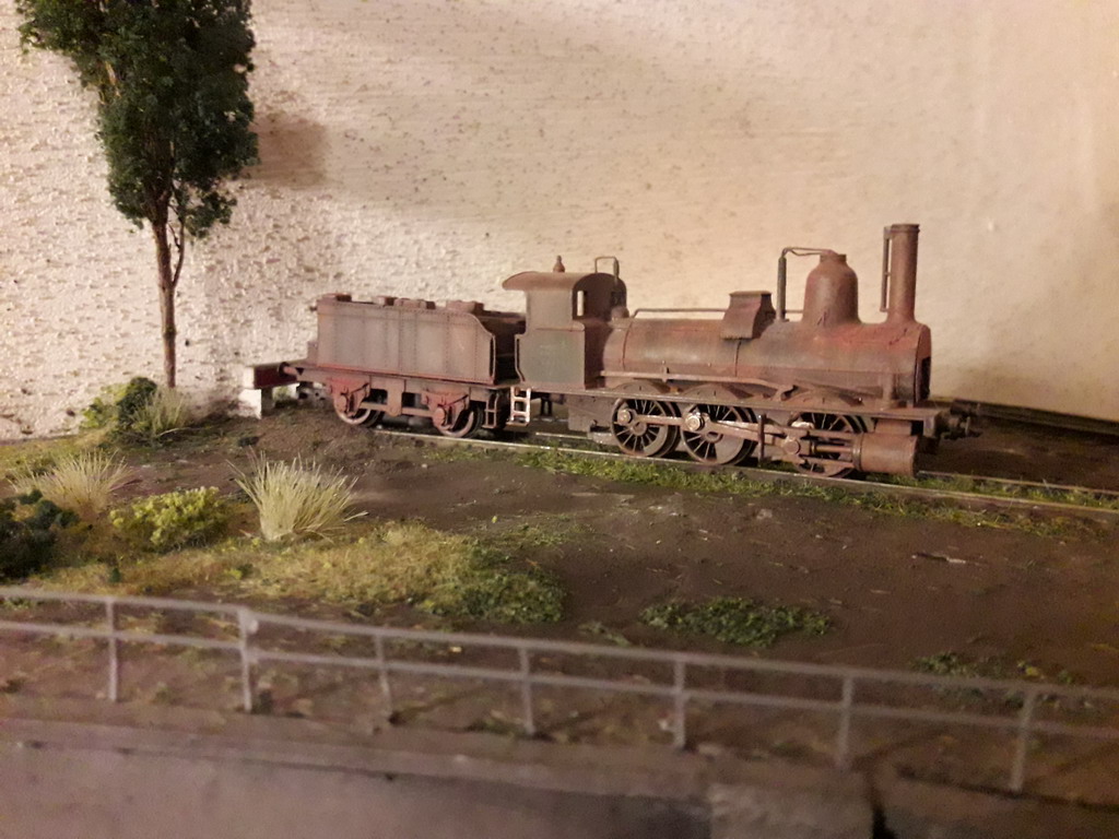

Une idée me traverse la tête, j'ai un stock de vieilles vapeurs Jouef incomplètes, des épaves, en faisant un mix de tous ça, je voudrais me faire une machine réformée qui traine au dépôt, comme Christou231 l'a fait avec sa 030 Bourbonnais toute rouillée....Je pense à une 050 TQ, car l'artisan Interfer propose des plaques pour cette machine...
Mais je voudrais un aspect défraichi d'une loco abandonnée, mais pas aussi rouillée que celle de Christian, genre réforme plus récente, de quelques années....Que me conseillez vous, en terme de peinture et patine ?

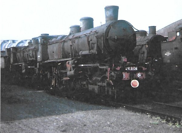

En principe, les locomotives à vapeur radiées ont leur bielles motrices démontées et parfois leur porte de boite à fumée ouverte (dans ce cas il faut reproduire l'intérieur).

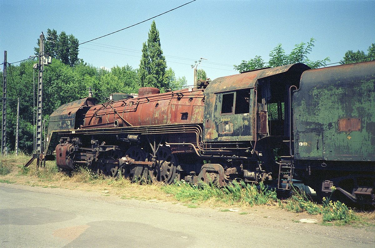

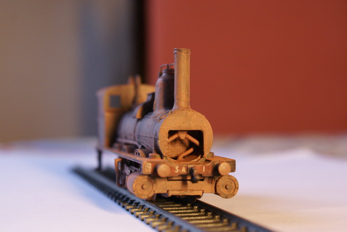

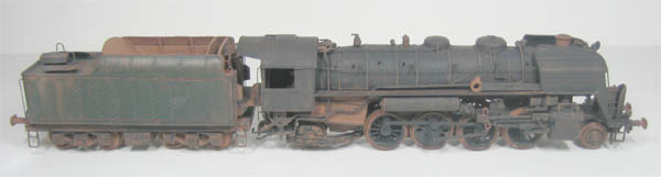

Des traces de rouilles apparaissent dans le sens de ruissellement des pluies et de la stagnation de l'eau aux superstructures (rivets...). Il faut d'abord pour les machines les moins prestigieuses (141R, 140C, 040TA..) donc moins entretenues, les peindre en couleur de base avec un noir mat si la machine est noire à l'origine ou en "crasse unifiée" couvertes de suie, des traces de tartre aux soupapes, etc. puis passée de la poudre à sec (terre à décor) couleur, blanc , jaune, rouille au pinceau à aquarelle selon les endroits. La bourbonnais était verte mais là dans un état de plusieurs décennies .
La couleur rouille diluée a été passée à l'aérographe et terminée à la terre à décor rouge. Il existe des bombes de peinture pour ce travail pour les couleurs de base, mais l'aérographe permet de diluer la peinture pour des effets plus légers. Ne faisant que de la peinture épisodiquement, j'utilise des bombes d'air comprimé pour mon aérographe. Les salissures au pinceau avec des peintures même diluées ne sont pas très réalistes car l'estompe est plus facile avec des poudres. Il y a quand même des virtuoses en la matière.
Il faut de toute façon partir de l'état d'une machine en service avec un entretien sommaire:

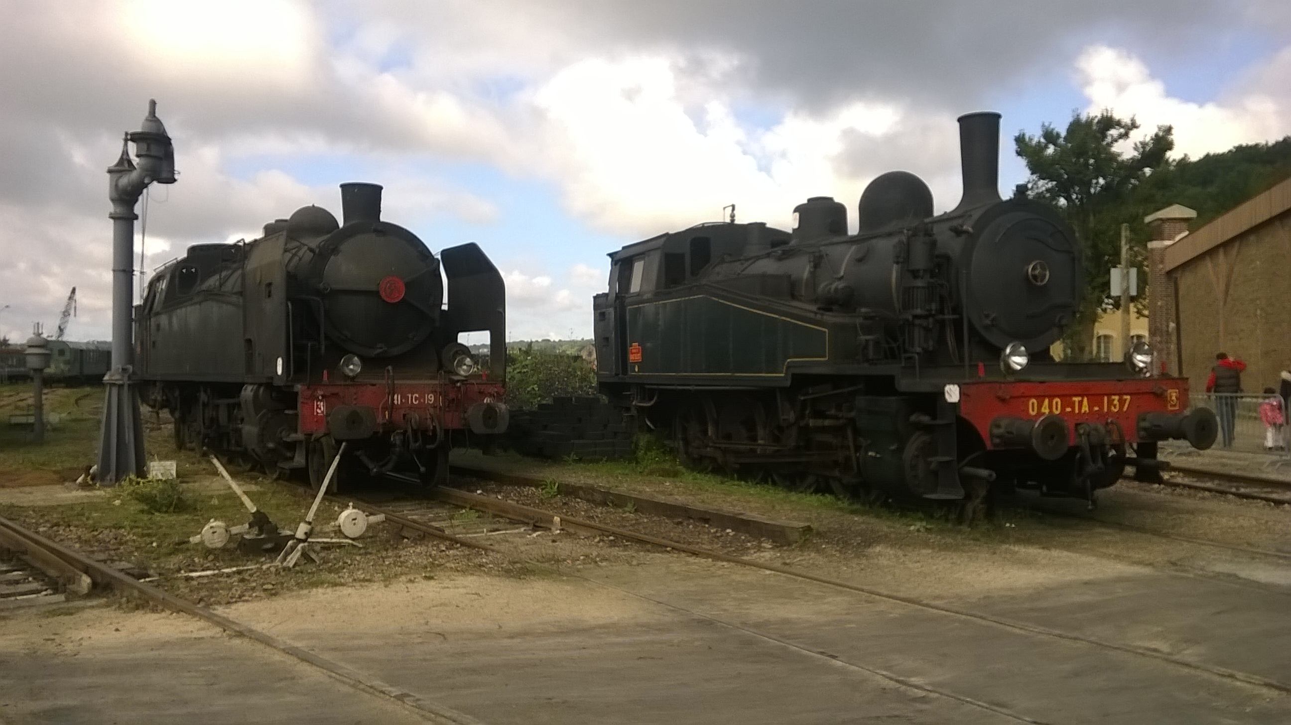

Voici des photos trouvées sur le net
Chez Mecanic Train:

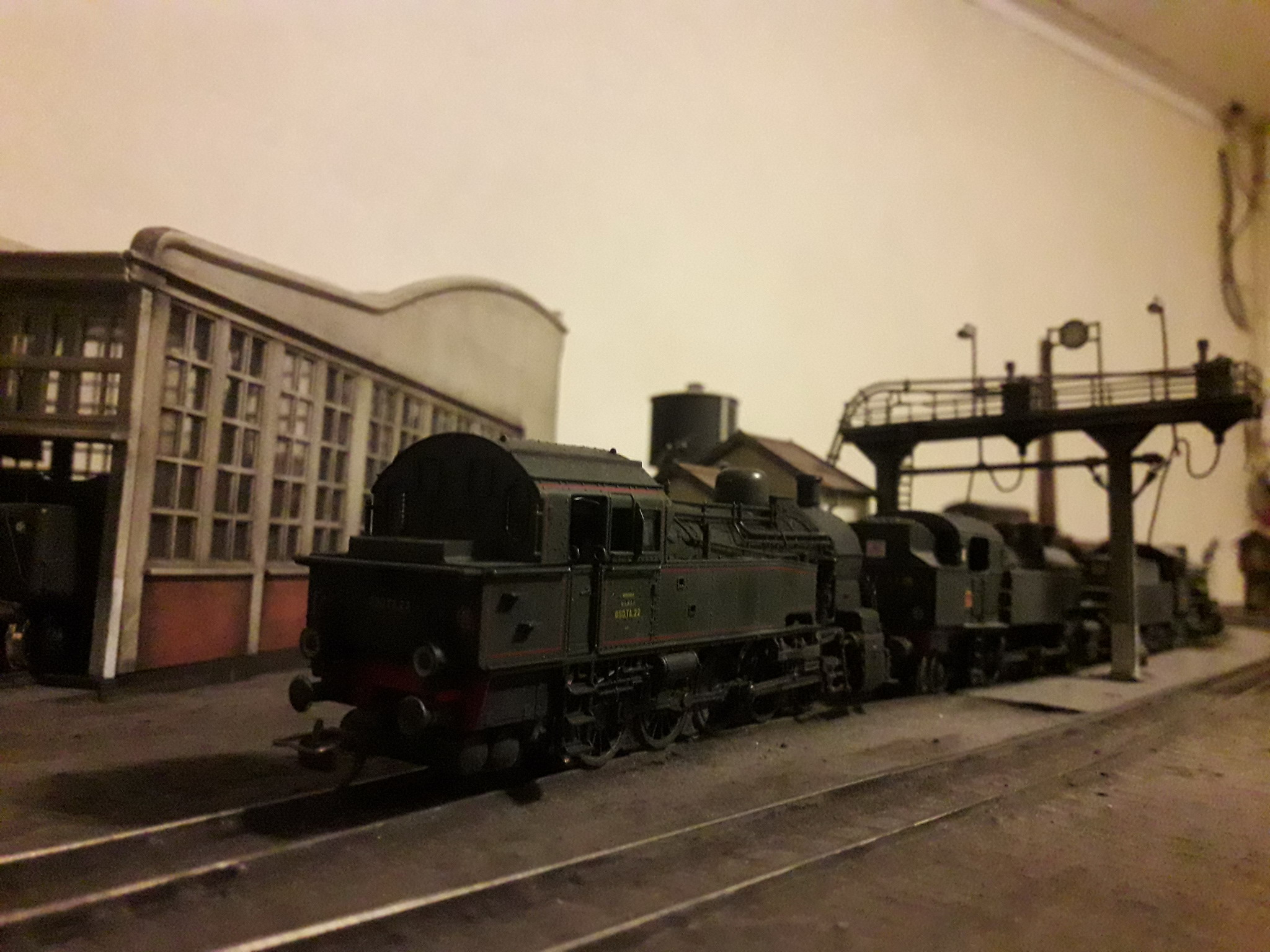

29 Avr 2021, 17:37

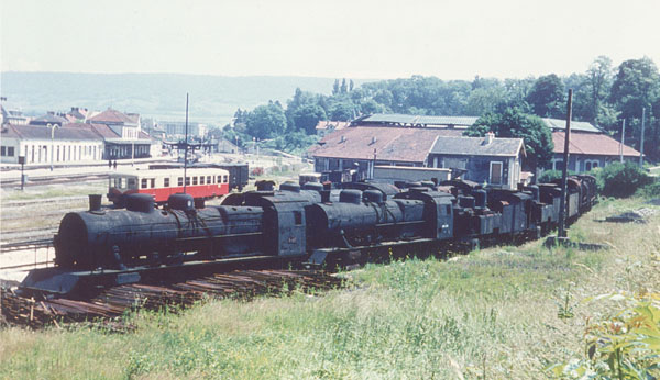

Merci Christian pour les images jointes, en gros l'aspect que je cherche à obtenir, ce serait celui de la photo ou il y a une succession de machines HS, avec une remorque d'autorail en arrière-plan...

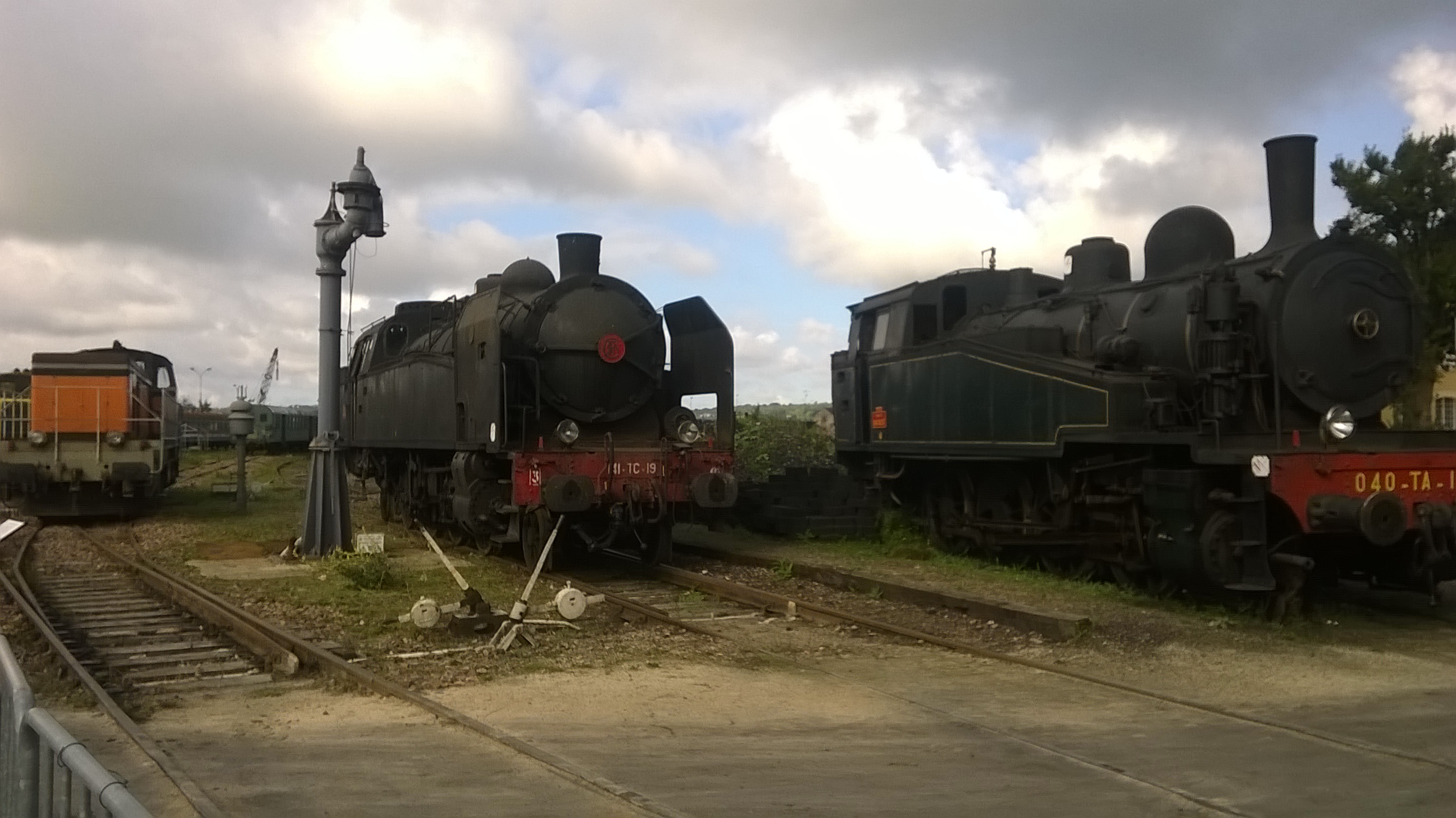

29 Avr 2021, 20:42
Il est vrai que des machines en enfilade ont de l'allure. Là elles sont en service:
