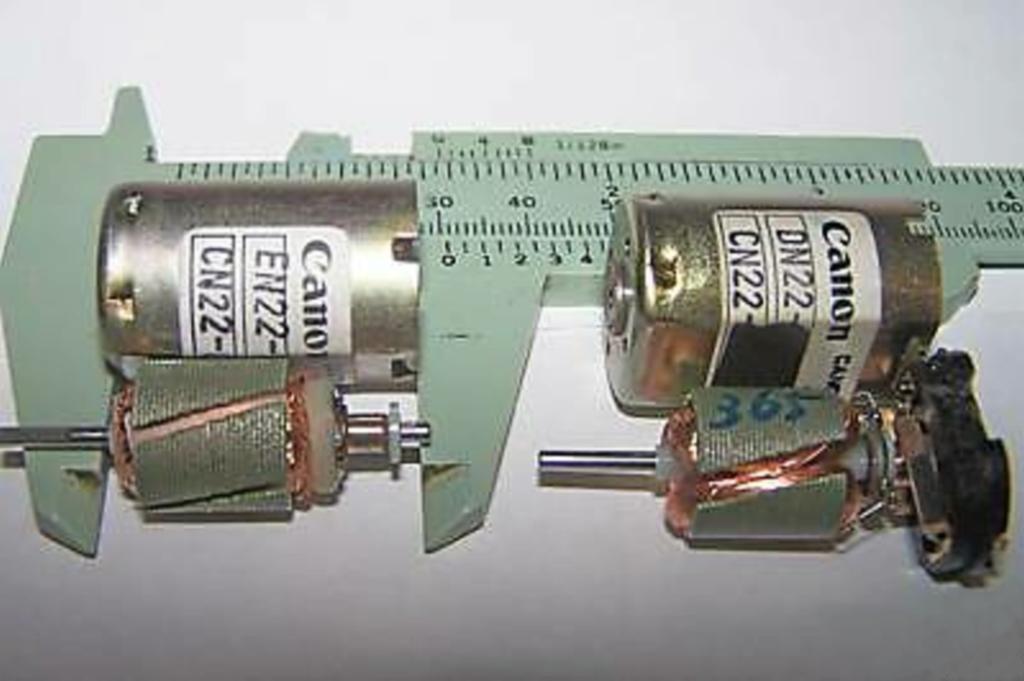

Sauf erreur, les 67000 REE sont équipés de moteurs EN22 Canon, ces moteurs sont dotés de roulements à billes il me semble, donc aucun entretien à prévoir.
Il faut absolument éviter l'huile qui avec la force centrifuge va filer dans le collecteur et soit faire isolant, ou à l'inverse si elle est conductrice, créer des resistances ohmiques qui vont sérieusement déprécier le moteur.
Le seul produit bien adapté est du nettoyant pour contact électrique en bombe qui va à la fois décrasser et protéger les parties en mouvement.

Messagepar BB67300
27 Avr 2021, 17:41
Christophe AMF87 a écrit:Sauf erreur, les 67000 REE sont équipés de moteurs EN22 Canon, ces moteurs sont dotés de roulements à billes il me semble, donc aucun entretien à prévoir.
Les moteurs Canon DN22 (3 pôles) et EN22 (5 pôles), code générique CN22, sont de banals moteurs à balais équipés de paliers bronze.
Il existe aussi une version "bas de gamme" avec un seul palier bronze (côté opposé au collecteur).
Les moteurs pour du HO (ou plus petit) équipés de roulements à billes sont les Brushless et les Coreless (rotor sans fer).
Christophe AMF87 a écrit:Il faut absolument éviter l'huile qui avec la force centrifuge va filer dans le collecteur et soit faire isolant, ou à l'inverse si elle est conductrice, créer des resistances ohmiques qui vont sérieusement déprécier le moteur.
Oui, normalement les paliers (qu'ils soient en bronze ou en plastique) sont auto-lubrifiés. Donc huilage ou graissage à éviter. Et c'est valable pour toutes les marques.
Christophe AMF87 a écrit:Le seul produit bien adapté est du nettoyant pour contact électrique en bombe qui va à la fois décrasser et protéger les parties en mouvement.
De l'essence F en fait (KF le vend d'ailleurs en bombe comme nettoyant contacts, et en bouteille verre comme détachant).
