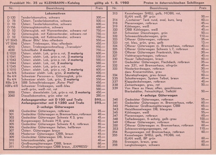

Le catalogue des années 80 (47 pages !) et un extrait de la liste de prix qui précise bien les locomotives à 2 moteurs.
Encore un détail, les wagons étaient vendus avec des essieux en plastique et au catalogue, il y avait des essieux métalliques.

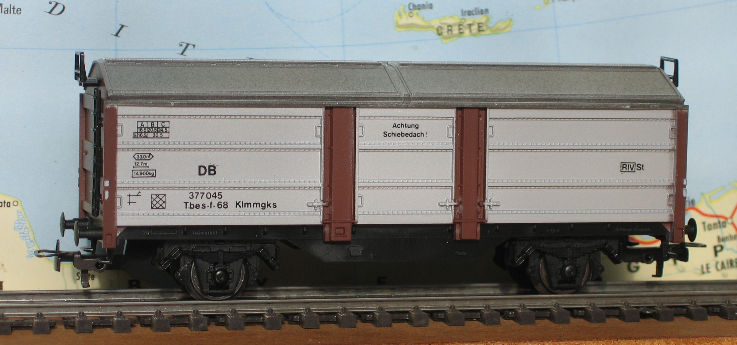

Effectivement c'est des Klein-Modellbahn. Qui à mon avis tiennent encore la route!
Concernant les roues (les voiles ) elles sont en plastique avec des cerclages métalliques.Pour éviter l'incident gravissime de perte du cerclage avec le déraillement qui s'en suit ,j'avais badigeonner les faces intérieures avec du vernis à ongle transparent
