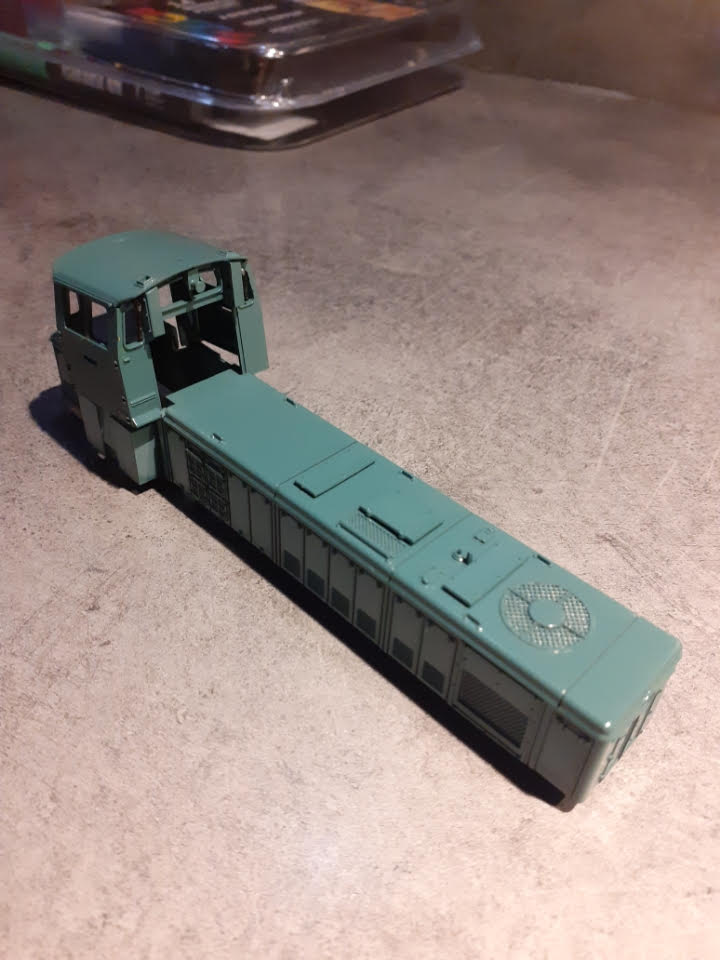

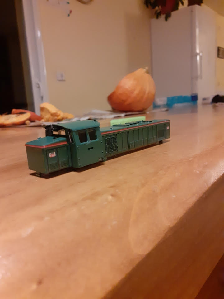

Suite à l'abandon de mon projet de BB 60031, je me suis trouvé avec un châssis de 63998 Roco sur les bras, et le hasard d'une annonce, une caisse à vendre! Du coup j'achète pour en faire une pseudo 63000 "privé", aller pour l'histoire une ex HBNPC V12 AGO atmosphérique de 600cv....il me restait un fond de bombe vert bleuté de BB 9200...

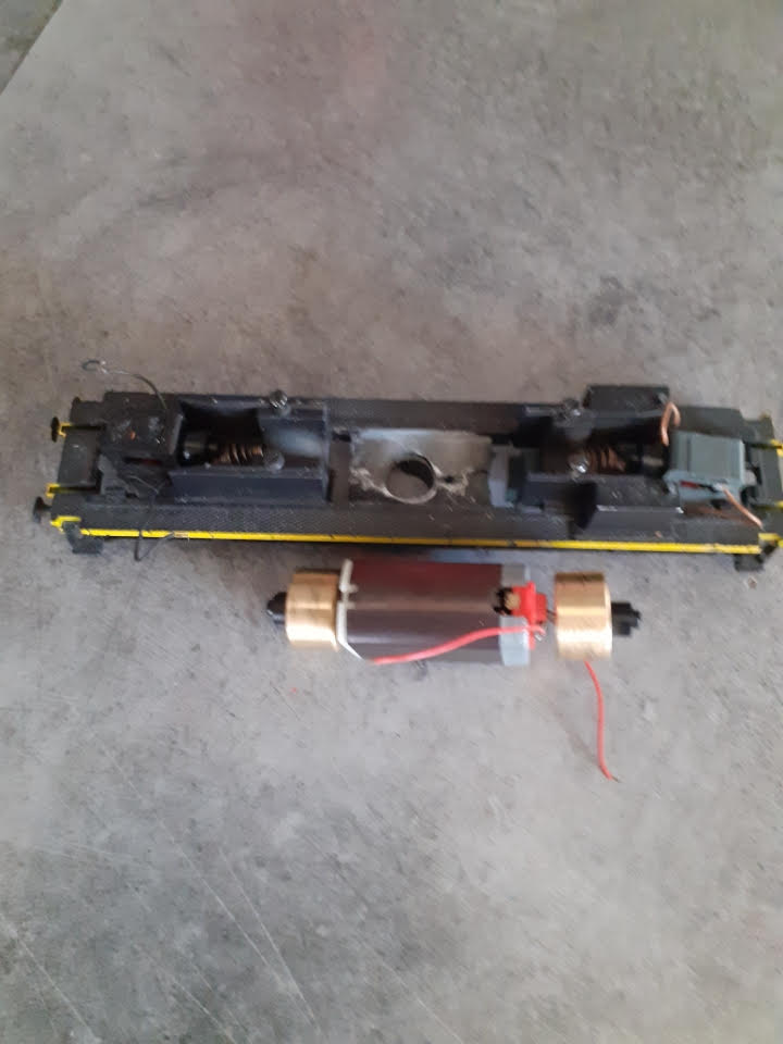

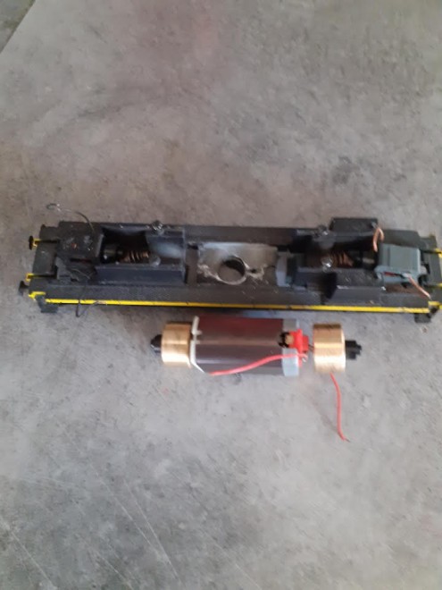

Travaux en cours, et coté mécanique, j'ai vu que je pouvais mettre 2 volant d'inertie de 18 millimètres de diamètre en entaillant le châssis, si c'est un succès, la 63901 sera modifiée aussi...( et cette machine va bientôt être ré-immatriculée 63896 également chauffante.. :ange: )

J'ai bossé sur la caisse aujourd'hui, après je ferais une pause, préparant des wagons, en attendant la réception des pièces commandées pour cette machine...

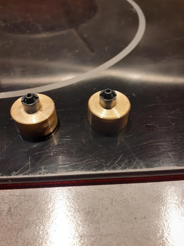

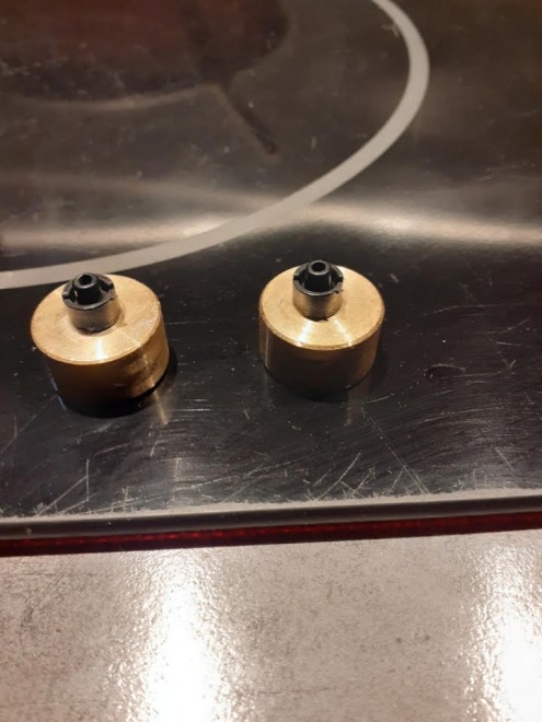

05 Nov 2020, 20:59
Voici, les volant d'inertie, diamètre 18 millimètres, épaisseur 10 millimètres, axe repercé à 4 millimètres pour y enfoncer et coller les noix de ressorts Roco...

Bon, sinon, le moteur est équipé de ses volants d'inertie, me reste à tailler le châssis pour faire rentrer tout ça!
