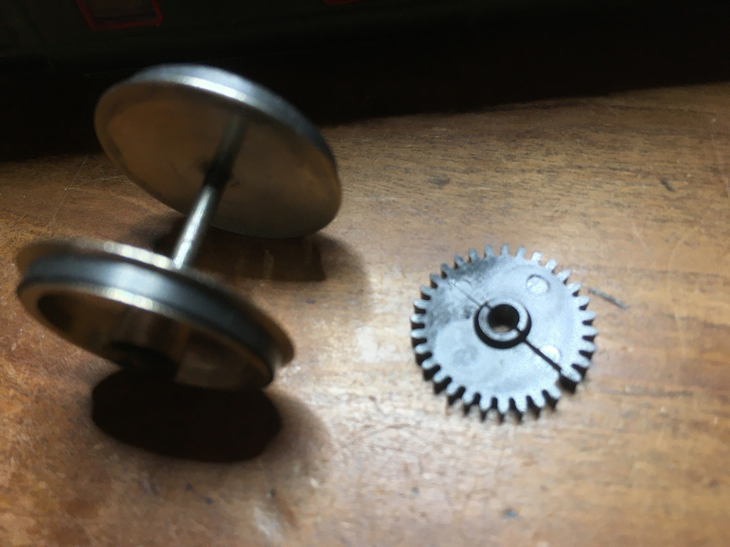

J'ai un voisin qui a acheté une vieille 2D2 Jouef pour faire un petit diorama pour Noël, mais alors que le moteur tourne bien... et bien la locomotive n'avance pas d'un chouilla...

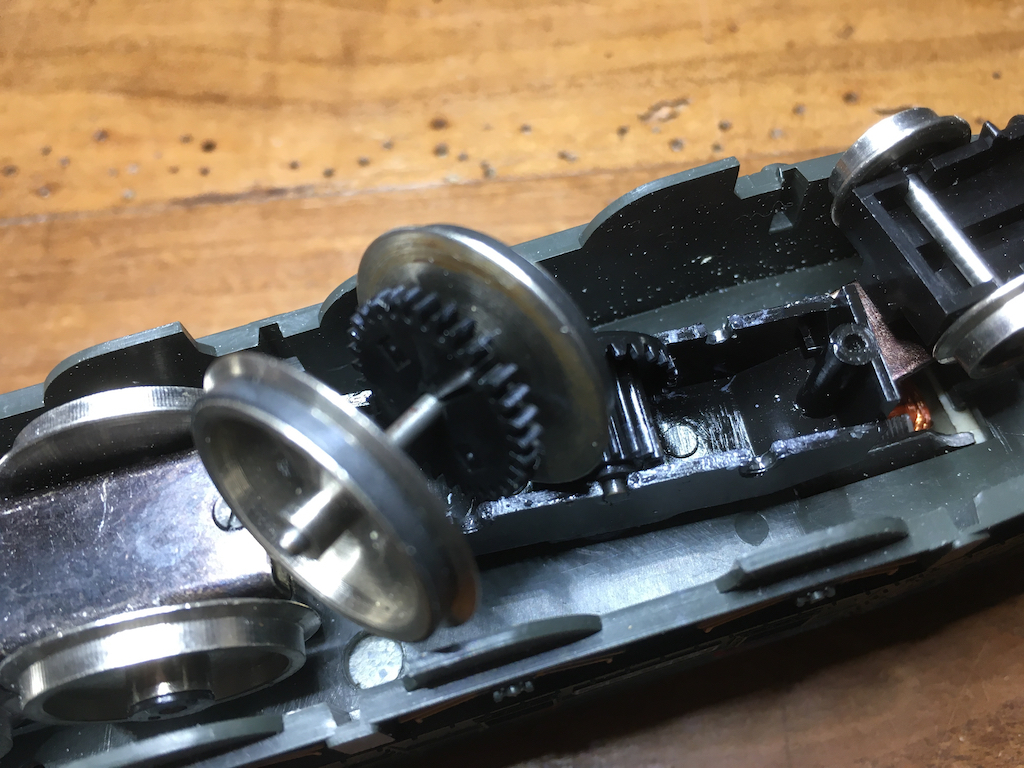

Et pour cause ! : une fois le bogie moteur démonté, il s'avère que l'engrenage présent sur chaque essieu et censé transmettre le mouvement du moteur aux roues tourne dans le vide...
En regardant de plus près, ces engrenages sont fendus (ce qui semble normal) et du coup, ils tournent en effet librement autour de l'axe de chaque essieu...
La question : comment pallier ce problème ?, et comment cela est-il censé fonctionner normalement ?
En effet, ces engrenages n'ont pas l'air cassés et leur fente a l'air d'origine... mais peut-être me trompè-je ?
Et si cette fente est bien normale, comment faire tenir les engrenages sur l'axe des essieux ? : avec de la colle ?, mais de quelle sorte ?... surtout que toute cela est un peu gras...
Bref, y a-t-il moyen de sauver ce dinosaure :D ?

Ces pignons sont fendus et bons pour la poubelle. Ils doivent être remplacés. La fente n'est hélas pas voulue.
Il existe des artisans qui fabriquent des engrenages, voire des roues avec engrenage enchâssé. Souvent même il en existe des métalliques.
Coller ne sert à rien car la fente fait s'écarter les dents et donc ton engrenage coincera.
Bref à remplacer.

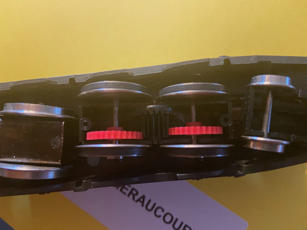

Et voilà, c'est corrigé, grâce à deux engrenages achetés auprès du vendeur eBay !
Mon voisin n'a pas rencontré de soucis particulier pour démonter / remonter les roues, et en plus, ces engrenages ont un épaulement qui permet d'avoir une surface de contact un peu plus longue que les originaux avec l'axe des essieux, ce qui ne peut qu'être mieux :cool: !
Dire que nous pensions que les engrenages Jouef étaient fendus d'origine :roll: :lol: ... voilà donc un "dinosaure" de sauvé, merci de votre aide :yin !
