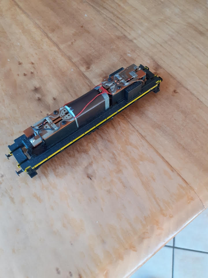

Il y a longtemps que je souhaitais un engin diesel type BB pour seconder la 63901, mais avec un aspect plus rétro....
Et une annonce m'a sauté aux yeux, un châssis motorisé de 63000 Roco, pour 33€, c'est à dire une 63000 sans la caisse, sans les essieux et flanc de bogies... tout le reste y est, châssis, moteur, transmission complète...Les essieux se trouvent chez "détails trains service"; ceux du 63901 viennent de la...
Je vais obtenir une 60031 à 60033, en fabriquant la caisse à base d'élément de C 61000 Jouef, il y a quelques similitude d'aspect... :D

Bon, déja à première vu, il faudra 28 millimètres de moins en longueur, j'ai vu que je peux raccourcir les axes du moteur, par contre pour le chassis, c'est du zamak, je ne pense pas que je puisse le couper et le recoller... :gne: :gratte:

La "chose" est arrivée!

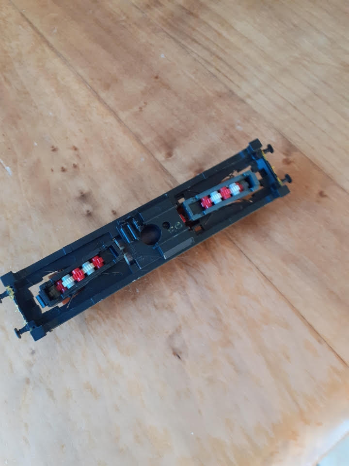

Si quelqu'un a la référence de ces premières 63998 Roco à transmission par ressorts, je suis preneur, je voudrais commander des essieux brunis pour ce châssis, mais je vois qu'il y a plusieurs modèles, et comme un âne, je n'ai pas conservé l'info quand j'avais commandé ceux pour le 63901......Merci

43468 ;)

Un peu facile, je n'avais qu'à tourner la tête de 90° vers la droite :ange2:

Si ça peut t'aider ,le même engin a eu également une autre référence plus ancienne qui était 04158 A

Merci à tous! c'est pour commander chez "Détails trains"... :D
