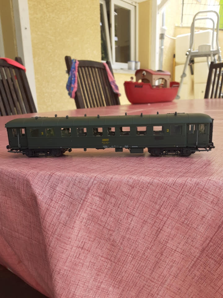

Bonjour à tous
Je possède deux voitures Bastille Roco, je n'ai pas la notice et je voudrais les ouvrir pour placer des personnages, comment procéder avec ces voitures? je ne voudrais pas casser un truc en forçant...
Merci

Ayant possédé une dizaine de ces voitures il y a fort longtemps, il me semble qu'il fallait exercer une légère pression à l'aide d'un scalpel ou d'une très fine lame, entre le toit et la caisse, où se trouvent des ergots qu'il faut libérer un par un. Attention, c'est vraiment à prendre avec précaution, car j'ai vraiment peur d'écrire des bêtises.
Sinon, sans attendre l'ouverture des voitures, il y a une modif simple à faire pour que cette série de voitures reproduite par Roco soit parfaitement exacte : retirer les soufflets d'intercirculation, combler les trous de fixation, remettre en peinture, et laisser en l'état, les voitures Bastille en époque IV circulaient ainsi en France.
