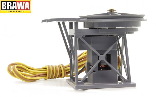

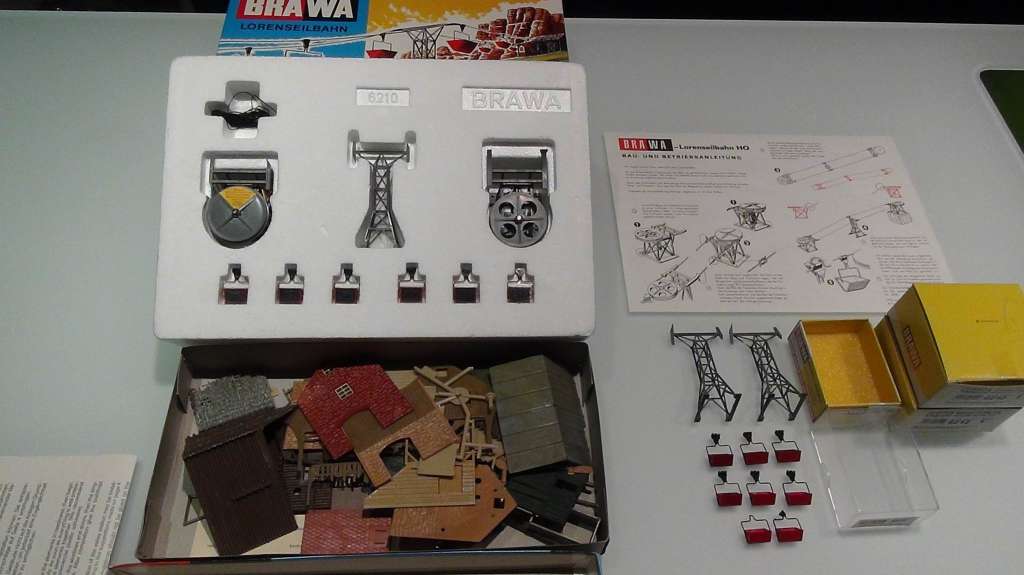

BONJOUR , QUELQU'UN PEUT IL M'AIDER ...JE POSSEDE UN BRAWA 6210 ( minier ) LE MOTEUR FONCTIONNE MAIS LA ROUE N'ENTRAINE PAS LE FIL ? ( NE TOURNE NE PAS ) MERCI POUR VOTRE REPONSE .

Pour comprendre, tu l'as acheté neuf ou d'occasion ? La roue est-elle bien clipsée dans le support ??

BONJOUR . D'ABORD MERCI DE TON AIDE ; IL ET NEUF ET NE VOIS RIEN DE SPECIAL ? ( C'EST BIEN CE MOTEUR ...)

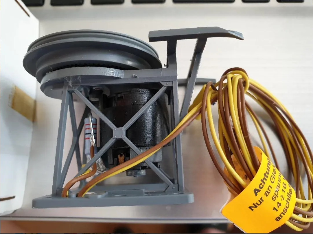

A vide, le moteur entraîne bien la roue ? Le fil n'est pas détendu ? (voir message ci-après)

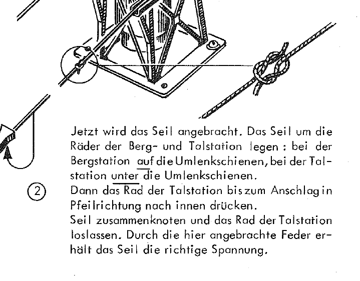

à voir la notice, le moteur se place en haut, et pour le fil, il y a un noeud à faire, tu l'as bien fait ?
Jetzt wird das seil angebarcht. Das seil um die Räder des Berg und Talstation legen : bei der Berstation auf die Umlenkschienen, bei der Talstation unter die Umlenkschienen.
Maintenant, la corde est attachée. Placer la corde autour des roues de la station de montagne et de vallée: à la station de montagne sur les rails de déviation, à la station de vallée sous les rails de déviation.
Dann das Rad der Talstation biszum Anschlagin Pfeilrichtung nach innen drûcken.
Poussez ensuite la roue de la station inférieure aussi loin que possible dans le sens de la flèche.
Seil zusammenknoten und das Rad der Talstation loslassen. Durch die hier angebrachte Feder erhält das Seil richtige Spannung.
Nouez la corde et lâchez la roue de la station inférieure. La corde attachée ici reçoit la tension correcte.
(trad. GoogleTranslate)
