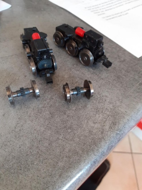

bonjour
je recherche des infos sur les bogies qui équipent les CC72000 jouef de deuxième génération, à trois essieux moteurs et vis sans fin....combien de roues par bogie possède des bandages d'adhérences? comment se passe le captage de courant? toutes les roues? ou se trouve les lames de prises de courant? merci si certains peuvent me renseigner, je vais peut-être en chercher pour améliorer une CC 70002... :siffle:

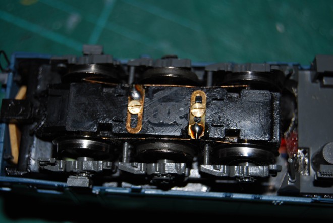

J'ai ajouté des prise de courant car le système à piston n'était pas fiable.

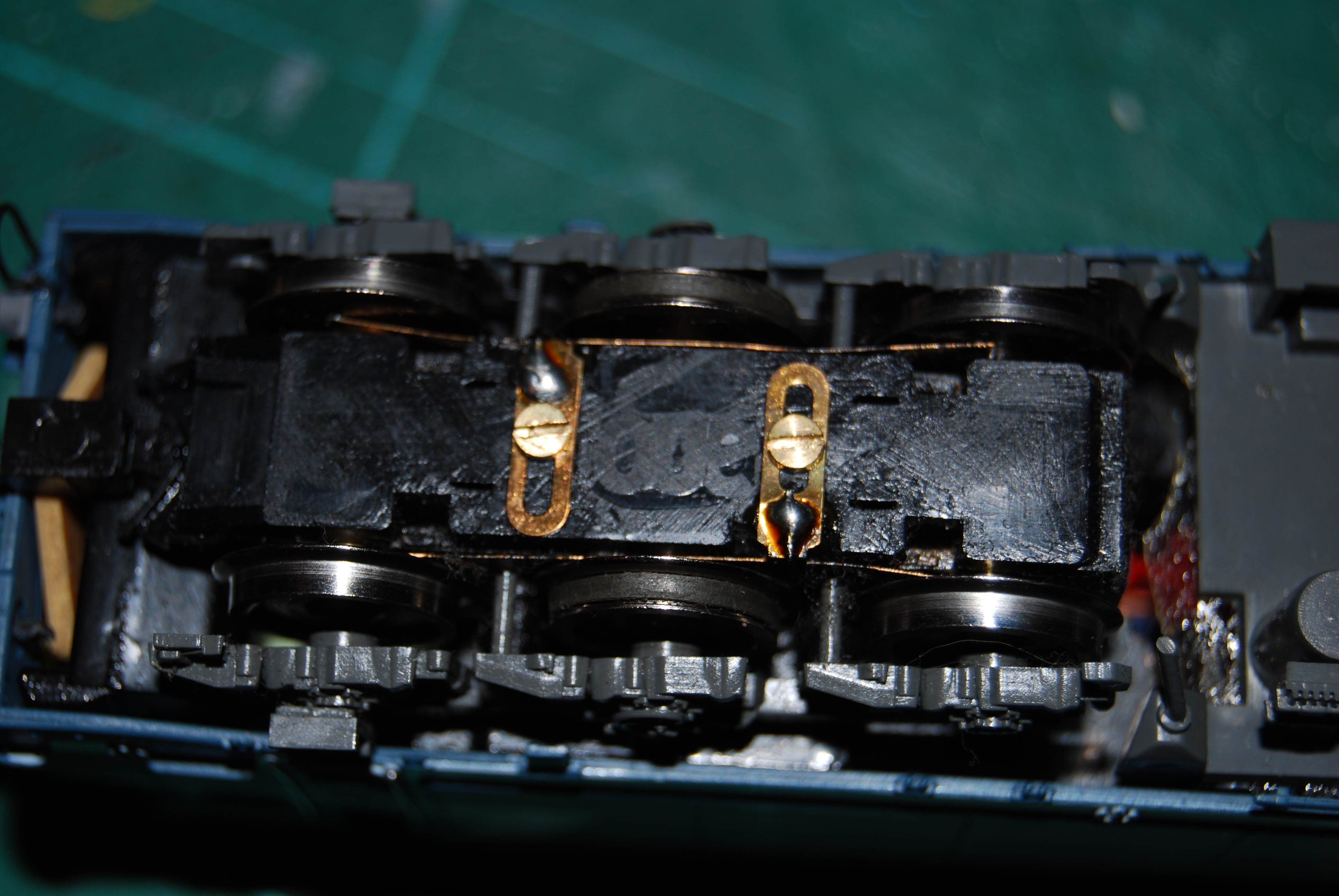

Pour les prises de courant, voila ce que j'ai fait.
De mémoire, c’était des palpeurs de draisine Jouef qu'on trouvait facilement en pièces détachées chez les détaillants. Ces palpeurs sont en complément des pistons.

ah par dessous? bonne idée car surement invisible!

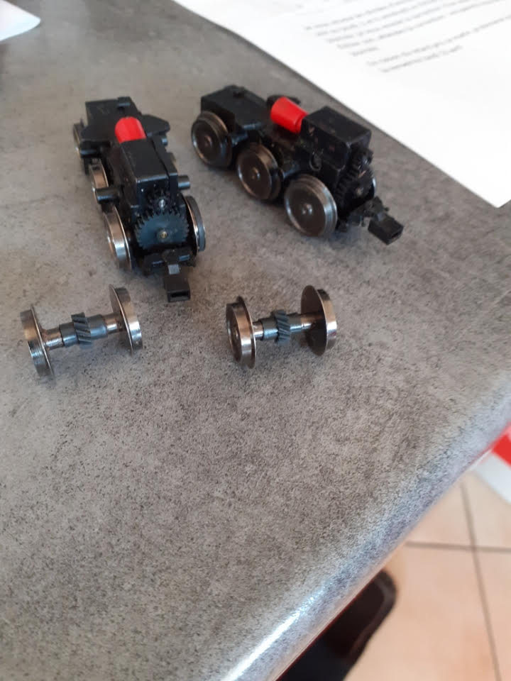

la paire de bogies attendu est arrivée, avec deux autres essieux sans bandages pour remplacer les essieux bandagés, je n'ai pas encore étudié comment est conçu le captage du courant, au premier regard rien de visible....
