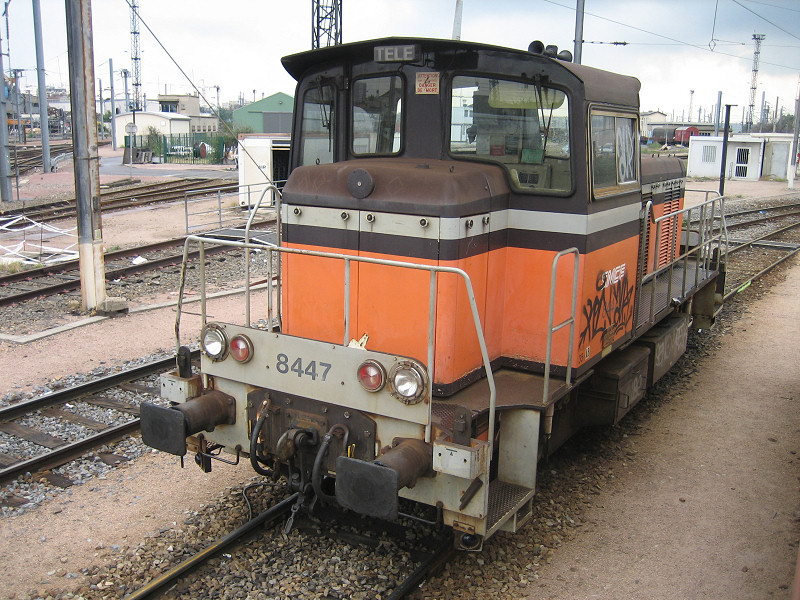

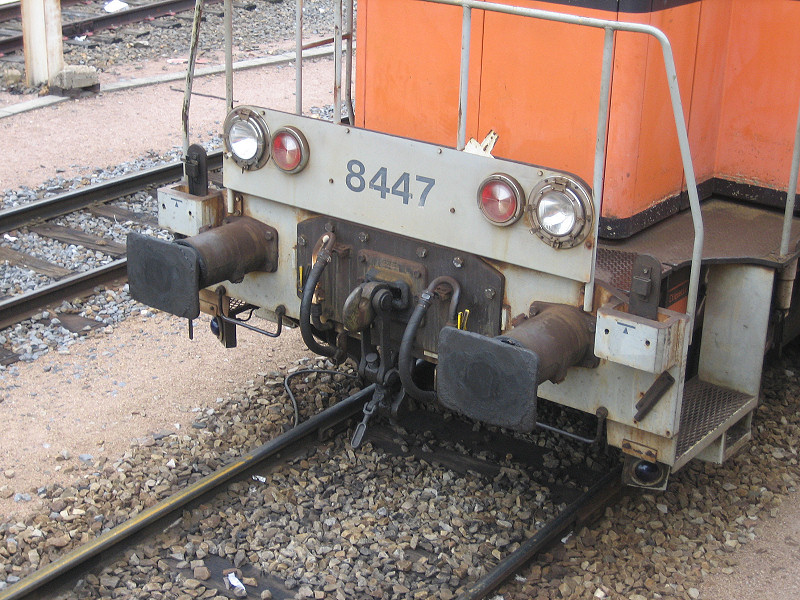

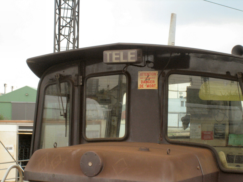

Tient en cadeau quelques photos de Y8000 Telecommande si tu veux detailler:
Lorsque le locotracteur est telecommandé, les panneau TELE s'allume et les boules bleues du bas dans les coins clignotent...

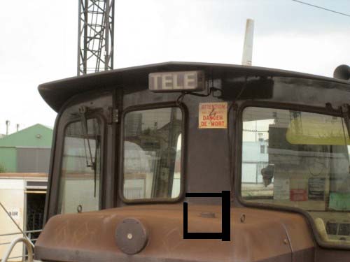

Encore une question :oops: , il ne devrait pas y avoir une grande antenne au centre du carré noir sur la photo ?

Encore une question , il ne devrait pas y avoir une grande antenne au centre du carré noir sur la photo ?
oui sur le model Roco c'est la qu'il y a l'antenne :roll:

Messagepar calais-bale
28 Déc 2007, 00:19
Bonjour Badx,
Explication:
Sur le capot arrière du Y8400 (La photo que tu montres) se trouve bien un support permettant de recevoir une 'grande' antenne.
Celle-ci a été installée à cet endroit dès que les Y8400 sont passés en révision. Son but étant de permettre la réception/émission des signaux envoyés par le conducteur (Via son boîtier de commande sans fil) lors de manoeuvres alors qu'il se trouvait hors de sa cabine.
Donc pour résumer:
Au même moment sont apparus sur certains Y8400, les boîtiers 'TELE' de chaque côté de la cabine et sous la toiture, l'antenne sur le capot arrière, ainsi que 4 signaux lumineux placés aux 4 coins du diesel, sous les traverses et près des marchepieds.
Voir ici: http://galerie.vuesurlavoie.com/picture.php?/8244/search/1237
L'antenne sur le capot arrière a vite été retirée pour des questions de visibilité il me semble.
La petite antenne sur le toit, c'est l'antenne radio sol-train...
Salutations ;)
