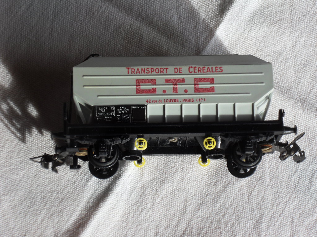

Bonjour ,
Pouvez vous me rappeler ce qu'il faut utiliser pour enlever les inscriptions sur la caisse d'un céréalier Hornby sans abîmer la caisse et sa peinture !
MERCI
Bernard dit Papy :vieux:

Salut Papy, ne serait-ce pas de la pâte dentifrice ?
Re: Je ne me souviens plus .....
16 Fév 2020, 13:23
Sachant que la base n'est pas peinture, tu peux essayer avec du Décapfour. A appliquer localement dans ton cas avec un petit pinceau et en laissant agir quelques heures avant rinçage.

J'utilise de l'alcool à brûler.

Bonjour Papy,
j'avais utilisé il y a bien longtemps le coté bleu d'une gomme d'écolier pour enlever un marquage sur une UIC Roco.

Il y a un produit pour enlever les marquages chez Lux et dispo en magasins de modélisme:
LUX Modellbau
1- Cliquer sur Reinigungs et Pflegemittel.
2- Cliquer à gauche sur DLE-90

Une idée qui peut paraitre farfelue : Le train des Mouettes sur ce forum, une équipe est en plein boulot pour faire disparaitre les Tags sur les autorails qu'ils viennent de recevoir. Ils ont peut-étre une combine valable à l'échelle HO, Perso j'emploie pour des peintures le liquide de frein 'avec modération car il attaque le plastique si tu laisses tremper la caisse trop longtemps.

Non seulement je possède ce wagon depuis des lustres mais j'ai aussi son ancêtre SMCF la marque disparue dont les moules avaient été repris par Hornby . Je dois remettre en état ce dernier qui a perdu ses volants de freins à main , une plaque d'immatriculation et des manques de peintures sur le toit...le white spirit est aussi efficace pour les inscriptions en frottant doucement....

Bonjour ,
MERCI à tous et particulièrement à Christou231 car il faut certes frotter doucement ..... et longtemps :diable2: ....mais ça part bien avec le white spirit . J'ai fait un coté je vais faire l'autre :siffle: .
Il faut noter que le gris du wagon est la teinte du plastique donc est-ce aussi valable sur un wagon ou voiture peint en usine et avec des marquages que l'on veut remplacer .... je ne sais le dire maintenant !
Je reviendrais lorsque j'aurais posé les nouvelles décalques
