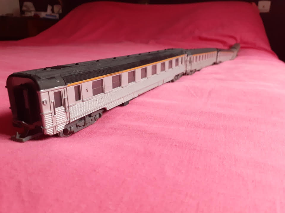

la première étape, une rame DEV inox "courte" (DEV54) dont voici la base, elle sera accompagnée d'un fourgon DEV AO vert type Dd4s :ggg:

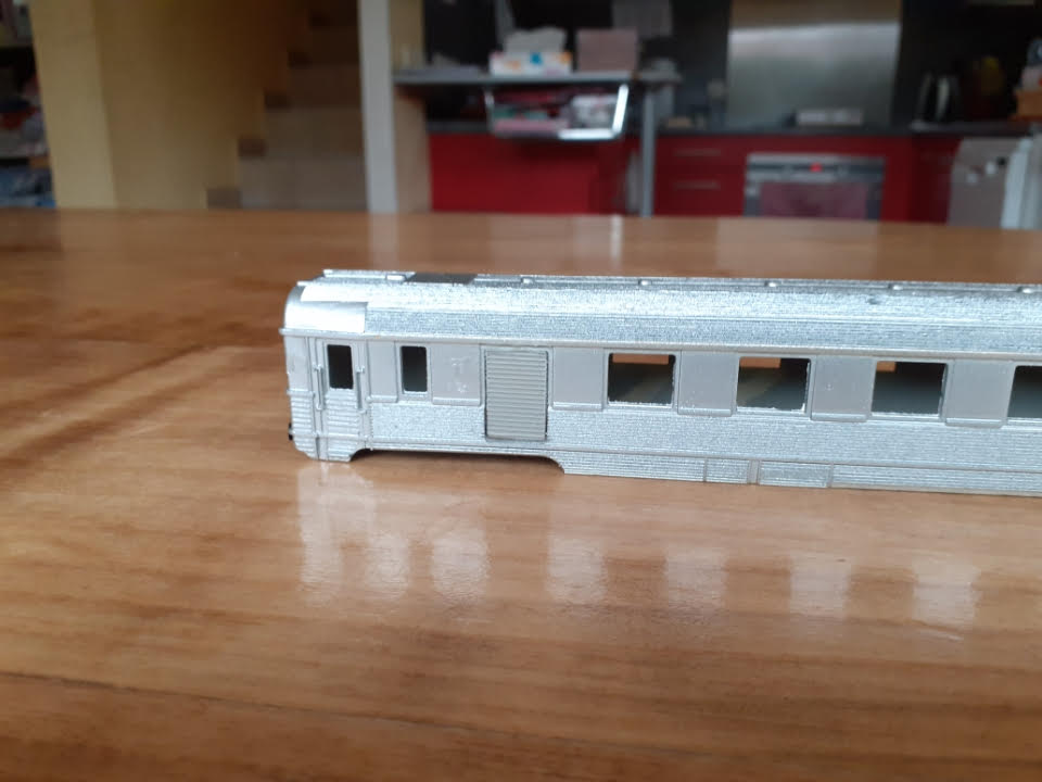

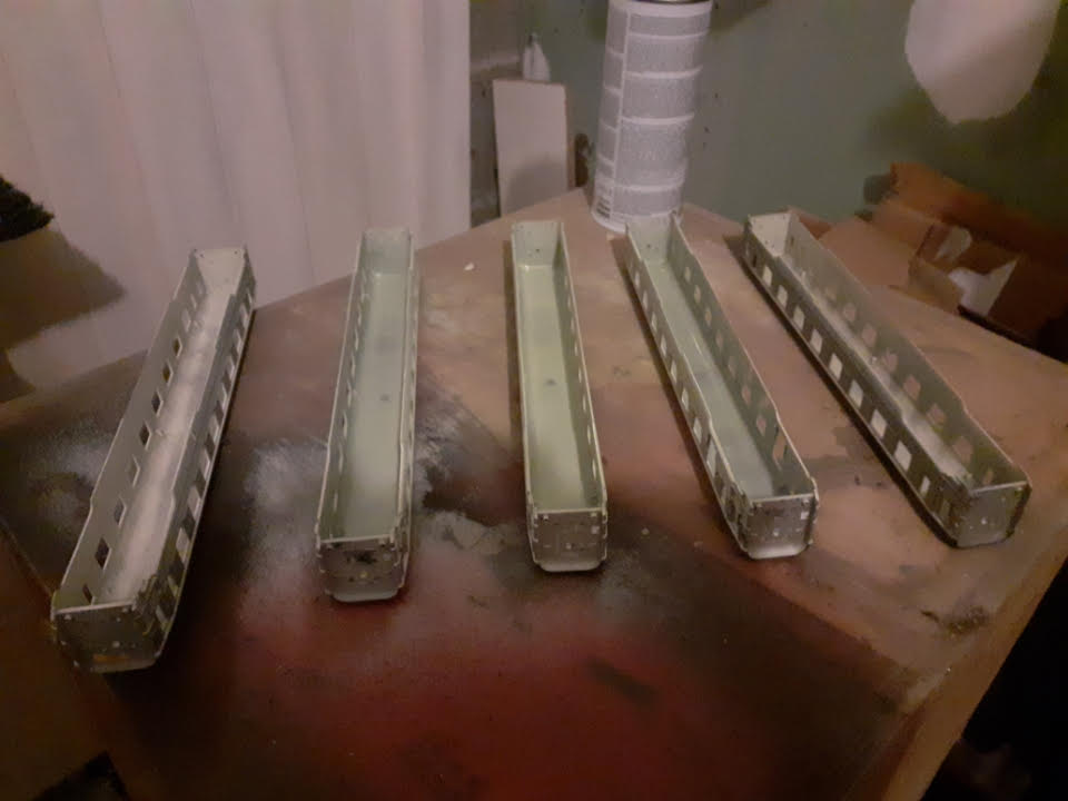

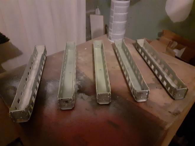

bon sinon, c'est parti! déshabillage des caisses ( tampons/soufflets , certains points de colle sont rebelles malgré leurs ages) et adaptation des chaudrons, les cinq A8 vont devenirs: une A6D, une A5r, et trois B8....

dans la foulée, un petit coup de jaune autorail ( j'avais ça sous la main) à l'intérieur des caisses, afin de tenter de les rendre plus lumineuses, il n'y aura pas d'éclairage... :roll:

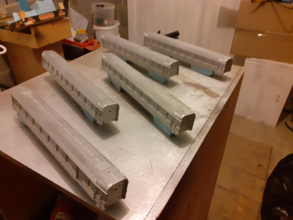

et comme il me restait un peu de temps libre en fin d'après-midi, mise en peinture extérieure des caisses....

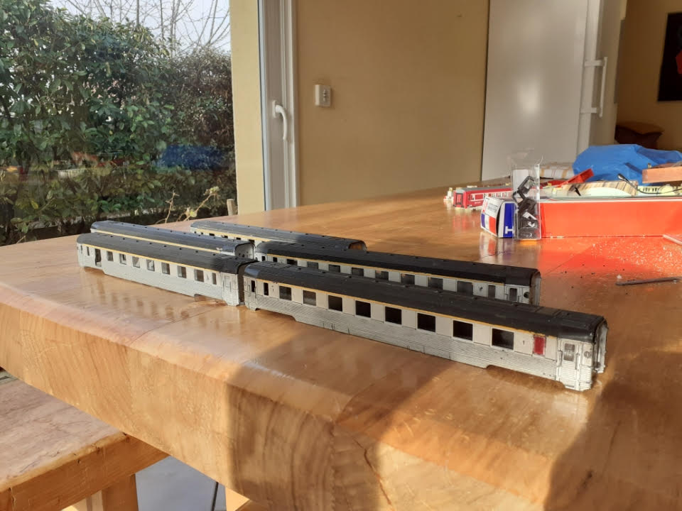

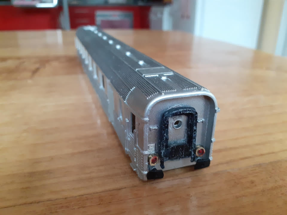

aujourd'hui, la peinture étant sèche, j'ai remonté les soufflets et tampons, avec un peu d'adaptation coté fourgon du A6D, réduction de l'épaisseur du soufflet pour lui donner l'aspect replié, cette extrémité sera au bout de la rame, et pose de feux de fin de convoi fictifs, un peu sur-dimensionnés pour rester dans l'esprit Jouef de cette époque....

et quand le collage fut sec, pose des rideaux de portes de fourgon, taillé dans le plancher d'une épave de wagon STVA Jouef..... :D
