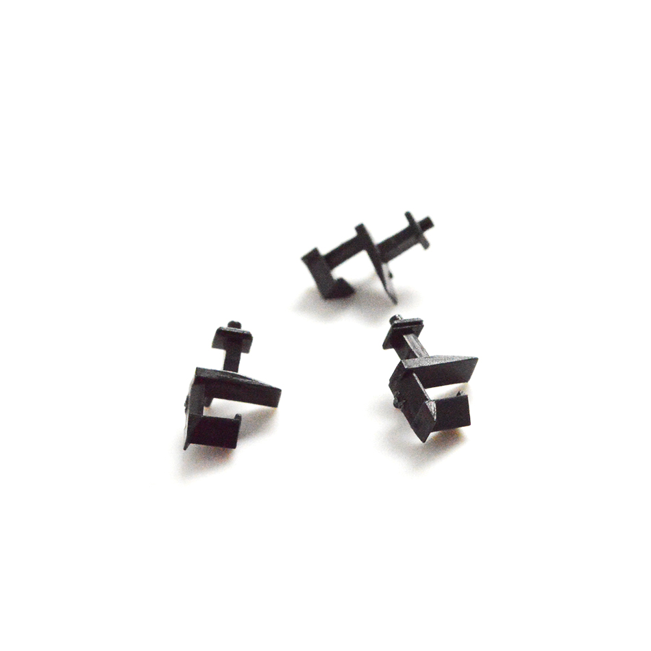

J’ai des trains dont les wagons se détachent régulièrement. Soit à cause d’un léger défaut « d’horizontalité » des rails légèrement bosselés et le coupleur d’un wagon glisse au dessus de celui du wagon attaché, soit au passage de certains aiguillages la rotation des systemes d’attache étant insuffisante entre deux wagons qui se suivent.
Ceci ne se produit ni systématiquement ni avec tous les wagons mais trop souvent pour certains modèles de wagons, les attaches ayant plus ou moins de jeu.
J’espere que ceci est compréhensible car ma question est : comment éviter ces problèmes de « désolidarisation » des wagons ? Changer les systèmes d’attache mais lesquels prendre ?
J’ai réduit au maximum (sans tout refaire) les petites bosses au niveau des joints entre mes modules mais ça ne suffit pas encore même si cela a réduit la fréquence du problème à certains endroits. J’ajoute que je suis en N.
Voici le modèle de fixation de tous mes wagons actuellement :

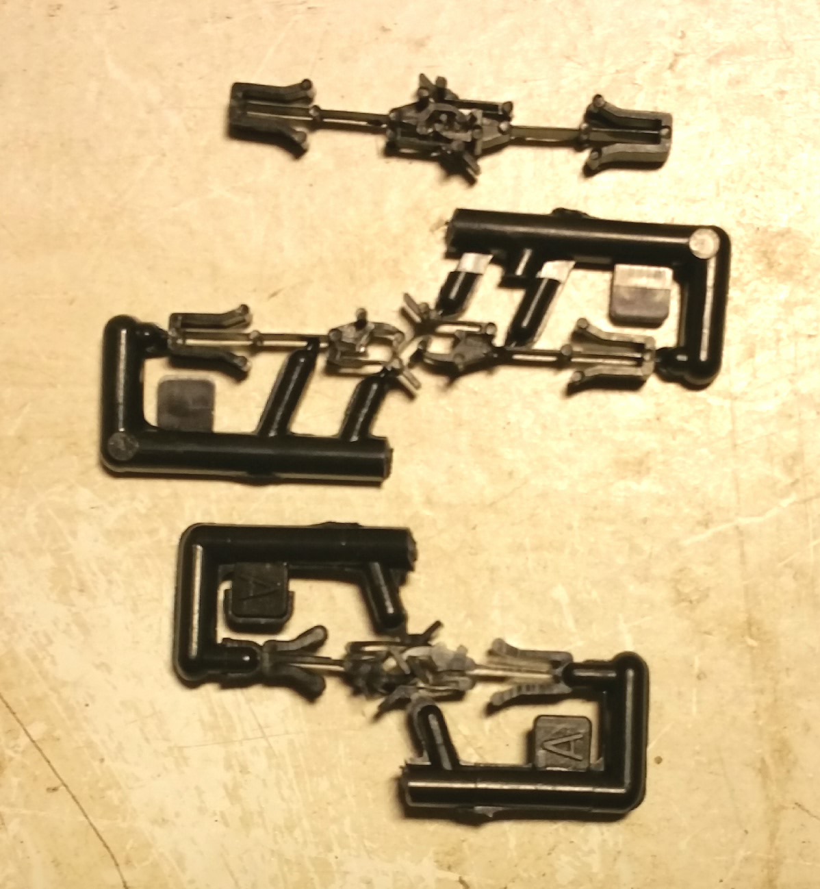

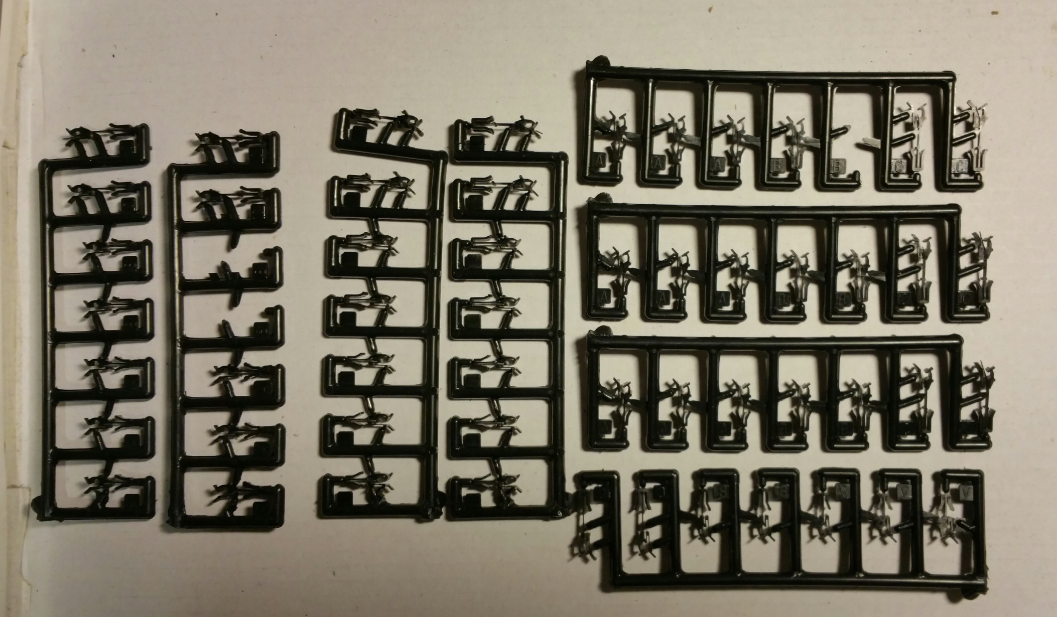

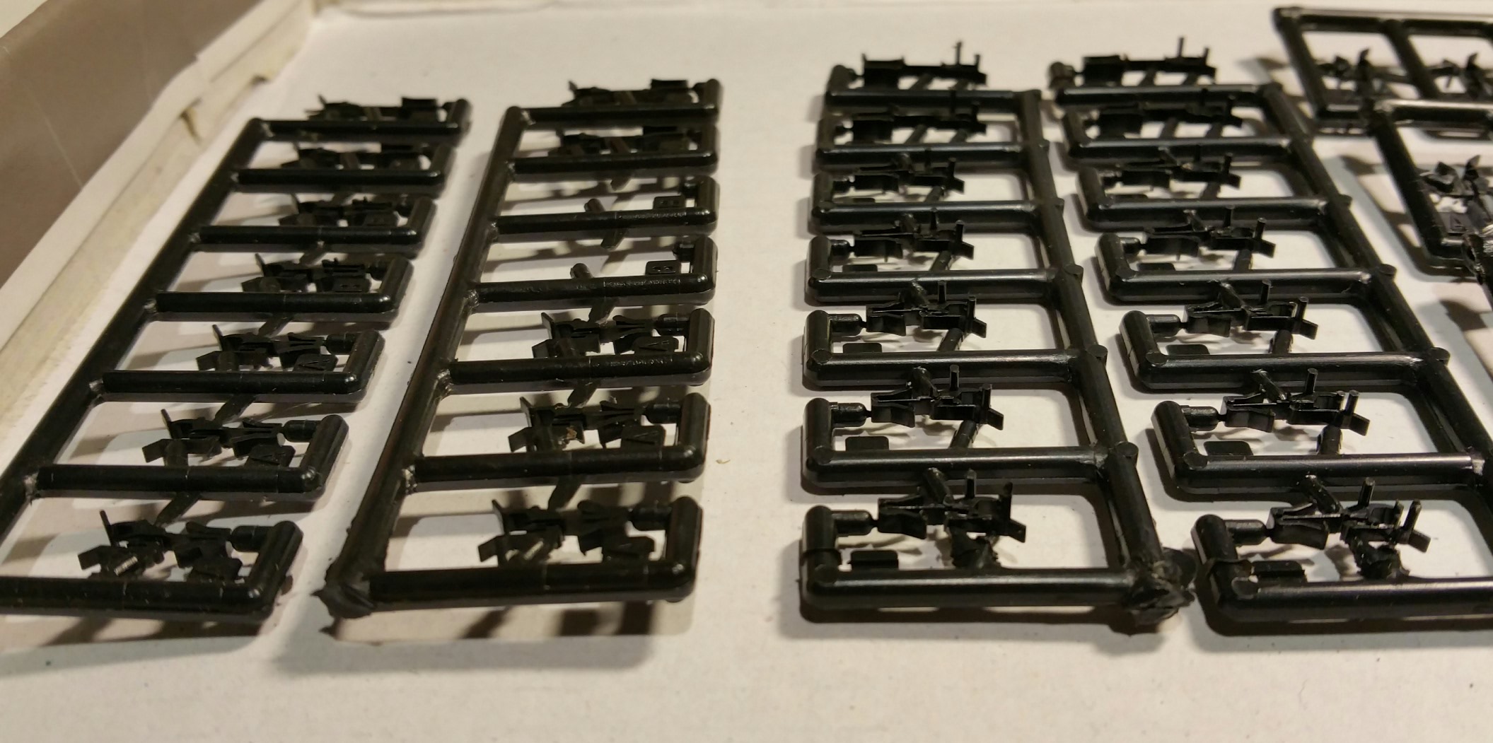

Pendant plusieurs décennies j'ai monté des attelages courts ROCO en grappes sur mes voitures et wagons sans soucis.
Sur chaque grappe il y avait 3 courts, 2 moyens et 2 longs.
Est ce que cet article existe t'il de nos jours ?
Il m' en reste quelques grappes. Voir photos
Sinon j'ai aussi utilisé des attelages kadee magnétiques 1015 ,1016 très fiables pour désacoupler des ensembles de Wagons.
Je les utilise aussi en HO actuellement pour le club.

A noter que les attelages courts Roco ci-dessus sont compatibles avec les Kadee N.
