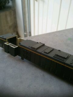

comme je l'ai déja évoqué sur deux de mes post ( "voitures usi RMA" et "chassis 63500 Roco") je réalise la BB 63901 " chauffante" sur base Roco, pour remorquer sans complexe quelques voitures à chauffage électrique...
j'ai réalisé le capot et les ouies supplémentaires, situé au dessus de l"alternateur de chauffage, comme je n"ai trouvé aucune image précise de cette spécificité de ces 4 engins, j"ai évoqué la chose en inspiration libre, j'espère ne pas etre trop loin de la réalité, j'ai supposé par rapport à quelques photos de loin....

Bonjour Stéphane
Il y a un livre sur les BB 63000/63500 et dérivées publié par les éditions du cabri (dans les années 90 il me semble)
Peut-être y a-t-il des photos précises sur cette variante d'engin !!

Regarde sur le fil du modèle en O, je crois qu'il y avait des photos de la fameuse grille.
sinon https://www.bing.com/images/search?view ... &eim=1,2,6
Attention, elle a des graisseurs de rails qui ne sont pas sur la Roco.
https://www.bing.com/images/search?view ... 2911594340
https://www.bing.com/images/search?view ... 2871874098
Pas plus de 3 voitures vue la puissance de l'alternateur !

merci à tous, oui les graisseurs de rails, j'avais oublié, il faut donc que je rajoute les réservoirs sur les flancs des bogies!!!! Et je me demande si elles n'avaient aussi des étraves chasse-neige..?

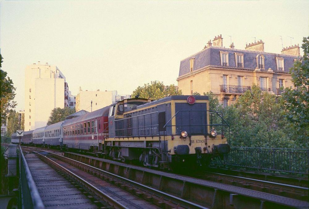

Pour ceux qui suivent ce fil et pour Stéphane , j'ai trouvé deux photos du 63906 chauffant en noir et blanc ;une page 55 du livre "Paris gare de Lyon et sa banlieue" .Cette photo est un peu petite et n'apporte pas grand chose à celle trouvée dans le livre "La Saga de la Petite Ceinture " page 183. Sur cette photo il me semble que le 63906 est en déco "Arzen" .On y voit les capots latéraux et une comparaison avec un autre 63500 doit permettre de mettre à peu près en évidence les différences. On peut repérer d'ailleurs les réservoirs pour graisseurs de rails.

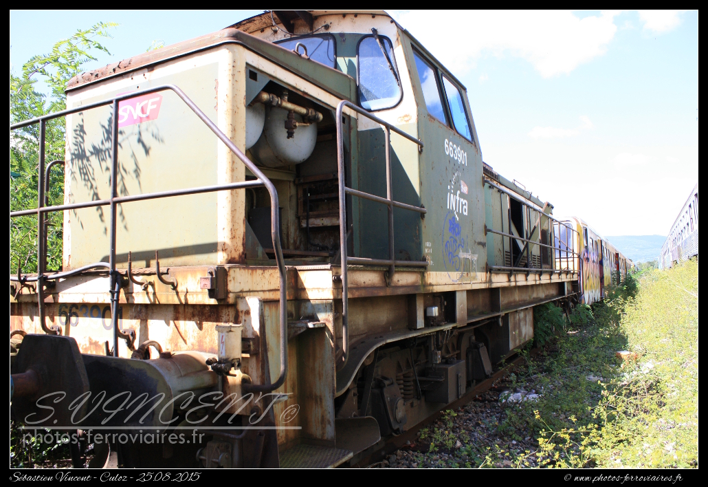

BB 63901 - Culoz 25.08.2015 : http://www.photos-ferroviaires.fr/galle ... 082015.jpg

BB 63906 en gare de Paris Nord : photo 1 et photo 2
BB 63906 en tête d'un train de jonction franchit le viaduc de l'Avenue Daumesnil et se dirige vers la gare de Lyon. - Photo prise le 25 septembre 1985 par Didier Duforest. https://www.cheminots.net/forum/uploads ... 8d079e.jpg

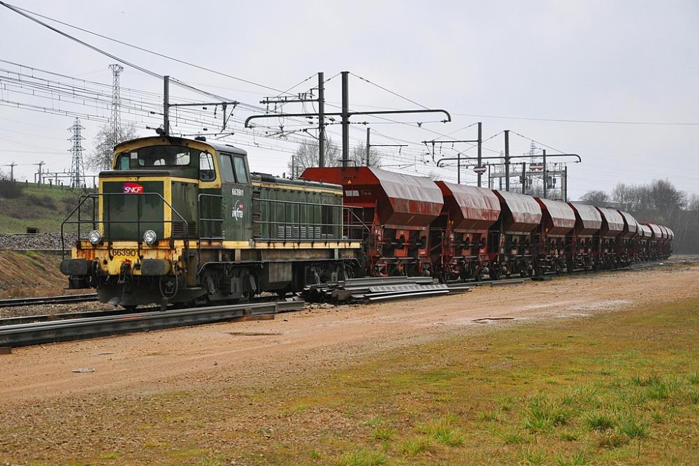

BB 63902 - Chaulnes 09-2007 : http://fetedurail.free.fr/bb-63500.40.html
La BB 63902 en livrée verte d'origine et logo Infra sous la rotonde du dépôt de Chalindrey (52 - Haute-Marne) - Photo mai 2011 : http://letraindalain.free.fr/img/img_5735.jpg
BB 63902 Infra - 3 mai 2012 : https://p7.storage.canalblog.com/77/21/ ... 4026_o.jpg

Sebino81 a écrit:Ces 4 machines, transformées en 1964-65, se différencient extérieurement de la série principalement par la présence de câblots de chauffage électrique de la rame (à droite, contrairement à l’équipement d’UM qui est à gauche quand on regarde la machine de face) et l’aménagement d’un système de refroidissement de l’alternateur dont les ouïes apparaissent au premier quart du capot avant, au dessus.
63896 et 901 ont ensuite été affectés en Avignon (1980) où ils assuraient du fret et de petites dessertes locales (cf. photo 304 du Dumont/Banaudo indiquée par David sur Nimes - Le Grau du Roi).
Les deux autres machines ont atterri à La Villette lors de la fermeture de La Plaine en 1988.

MERCI également pour les photos couleur qui confirment que le 63906 a bien reçu la déco Arzens
