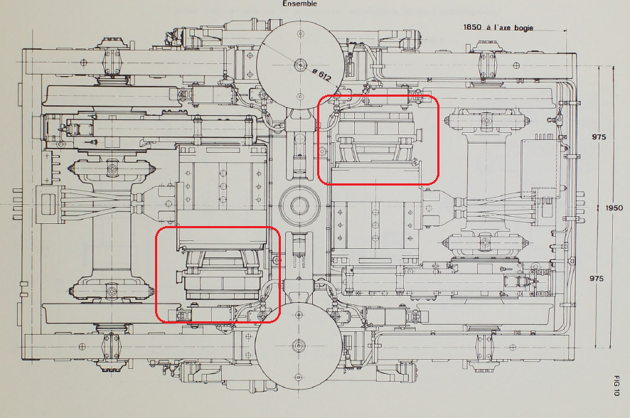

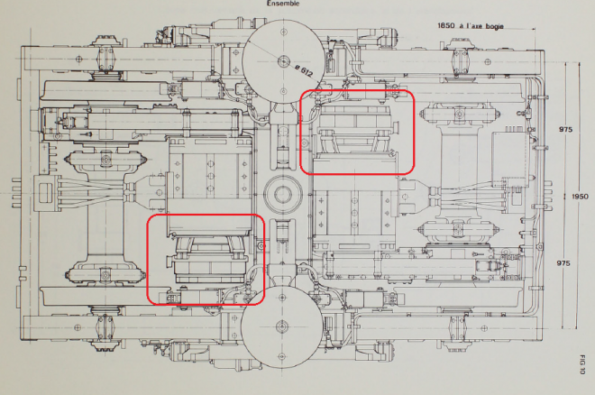

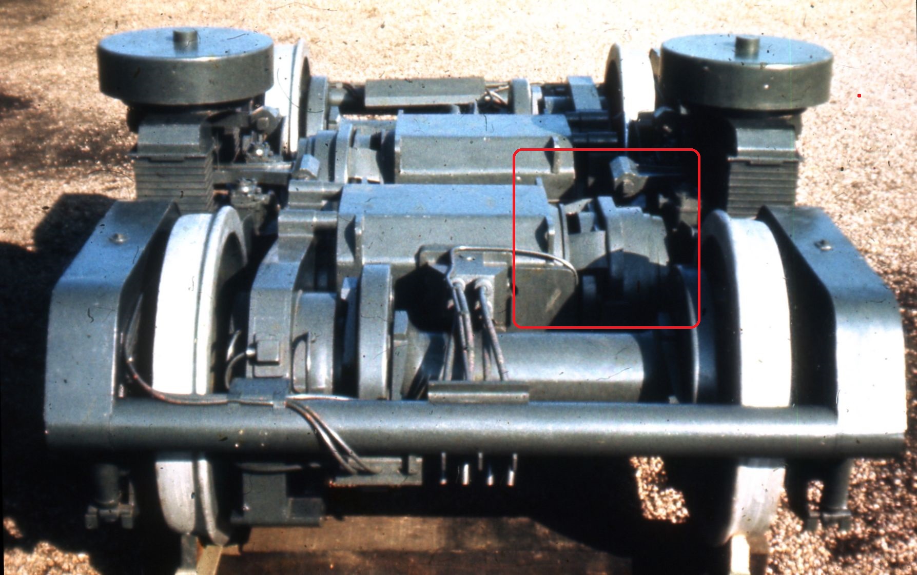

A ma connaissance, la seule application de freins à courants de Foucault rotatifs sont ceux des six bogies moteurs du TGV 001. Ceux-ci étaient fournis par Telma, donc issus de la technologie routière des poids lourds. Ils étaient installés en bout du moteur de traction (voir dessin ci-dessous encadrés en rouge).
