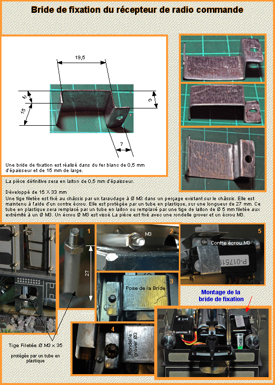

Est-elle radio commandée ?
Le montage de la radio commande est un vrai parcours du combattant.

Pour l'installation de la radio commande sur la locomotive LUCAS Wilesco j'ai tout les trucs qu'il faut.
Le tampon n'étant pas guidé, il est un peux de travers...
