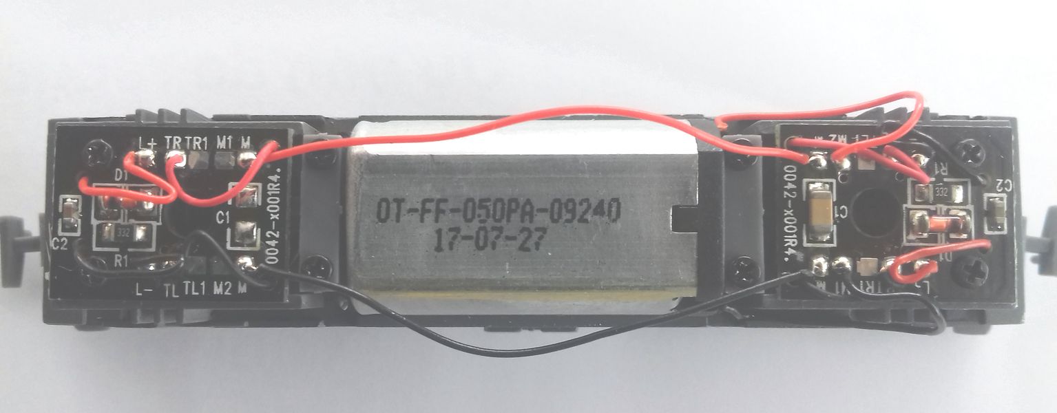

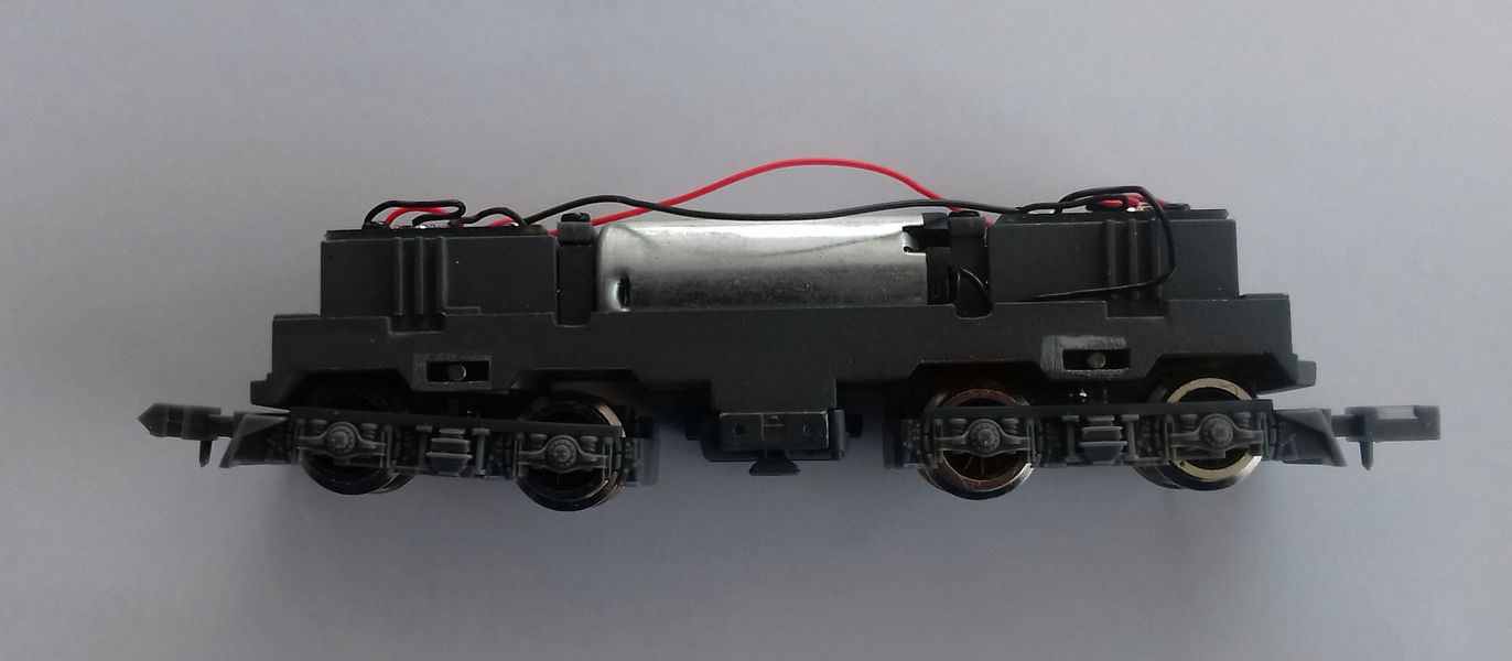

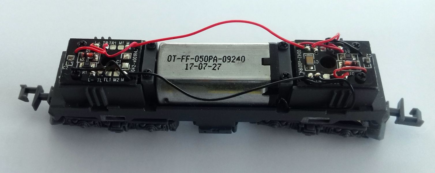

Je vous envoie les photos d'un châssis portant la marque DARSTEAD pour m'aider à l'identifier et me dire s'il peut être numérisé. Si oui, comment pourrais-je procéder?
Merci de votre aide

Bonjour, une :idea: poser la question chez eux : https://www.darstaed.com/contact.html :yin
Re: identification châssis DARSTEAD
06 Mai 2019, 18:30
Bonjour Chuck,
La chose correspond très exactement à ceci : http://www.modellbahn-sammlung.de/.
C'est une production, genre éditions Atlas ou Hachette.
:coucou: :coucou:
Messages: 15374
06 Mai 2019, 18:32
Pour le Carolo hexagoné ton site correspond plutôt à du "O".
Messages: 15374
06 Mai 2019, 20:14
Le Basque a écrit:Bonjour Chuck,
:coucou: :coucou:
Ben, c'est du N :rhaaa:
Le Basque a écrit:Pour le Carolo hexagoné ton site correspond plutôt à du "O".
Mais, je n'ai pas dit le contraire :prrrt:

Merci à tous pour vos réponses. Voici celle de monsieur Grabowsky de Darstead
<grabowsky@darstaed.com>
Dear Mr Couvelare,
Indeed we produced for Dagostini the Swiss Alps mountain sets. This was a special order for them and therefore not available as a separate item from our catalogue for general distribution..
Regarding digitalising the loco of course it is possible to digitalise any analogue system to digital. For this purpose it has to be DCC prepared so that you simply insert any control module for the operating system of your choice.
At the moment there is not much space in the loco so you have to remove the two PCBs that command the reverse lighting, this will anyway be commanded by DCC when you install it.
As our customer Dagostini specified not to have the locos DCC prepared we have not done so ex-factory and we do not have the elements available for DCC preparation. However I am sure that such components are available in the market.
I am sorry not being able to help you,
Best Regards,
Andries Grabowsky
Voici la traduction (du mieux que je peux) :
Monsieur Couvelare,
En effet, nous avons produit pour Dagostini les ensembles de montagne des Alpes suisses. Il s’agissait d’une commande spéciale pour eux et n’était donc pas disponible séparément de notre catalogue pour distribution générale.
En ce qui concerne la numérisation de la locomotive, il est évidemment possible de numériser n'importe quel système analogique en numérique. Pour ce faire, il est déjà préparé pour le DCC de manière à ce que vous insériez tout module de contrôle correspondant au système d’exploitation de votre choix.
Pour le moment, il n’y a pas beaucoup d’espace dans la locomotive, vous devez donc retirer les deux circuits imprimés qui commandent l’éclairage puis l'inverse, ce qui sera quand même commandé par le DCC lors de son installation.
Comme notre client Dagostini a précisé de ne pas préparer des locomotives équipées en DCC, nous ne l’avons pas fait en usine et nous ne disposons pas des éléments nécessaires à la préparation du DCC. Cependant, je suis sûr que de tels composants sont disponibles sur le marché.
Je suis désolé de ne pas pouvoir vous aider,
Meilleures salutations,
Andries Grabowsky
Le châssis sera équipé en DCC et un projet 3D devra être défini pour l'habillage.
