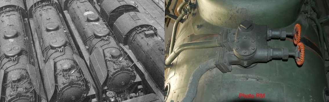

J’ai retrouvé dans mon déménagement une 141R Semblat en rade depuis… ?
Une idée serait de la reprendre.
A l’époque, je m’étais bloqué sur un problème que je n’ai toujours pas résolu.
Mon idée était de faire une charbonnière Narbonnaise Lima (12 ou 13) en état années 47-50.
Outre qu’elles n’avaient pas à l’époque de portillons, de commandes déportées de trappes à eau,… faciles à adapter, elles avaient une boite à clapet particulière (entrée/sortie perpendiculaires), différente de celle qu’on voit le plus souvent (entrée/sortie parallèles et deux volants de commande dans l’axe).
Cette boite a clapets 1ère manière, je ne l’ai repérée « clairement » que sur les photos de Life montrant le déchargement de machines Lima à leur arrivée en France.
Devant le dôme, elle est très mal placée pour être identifiée car en général cachée par les écrans. Les rares fois où on voit le dispositif, c’est le système final à canaux parallèles.
A l’occasion de ma dernière grippette, j’ai repassé en revue tous les grands classiques des 141R (VF 50, Collardey et Rasserie, les 3 spéciaux Le Train, Ferrovissime…) et n’ai rien trouvé de plus explicite.
J’ai épluché le catalogue Precision scale Co, me disant que peut être une autre américaine pouvait avoir le même dispositif de « check valve », « feed check valve » : rien qui y ressemble !
J’ai regardé la liste des dessins disponibles au Mans et rien ne m’a sauté aux yeux...
Quelqu’un aurait-il déjà séché sur le sujet ?
Ce dispositif 1ère manière était-il généralisé ou n’a porté que sur une partie de la série puis remplacé par voie d’entretien ? Et, si oui, quand ?
Un dessin utilisable est-il quelque part disponible ?

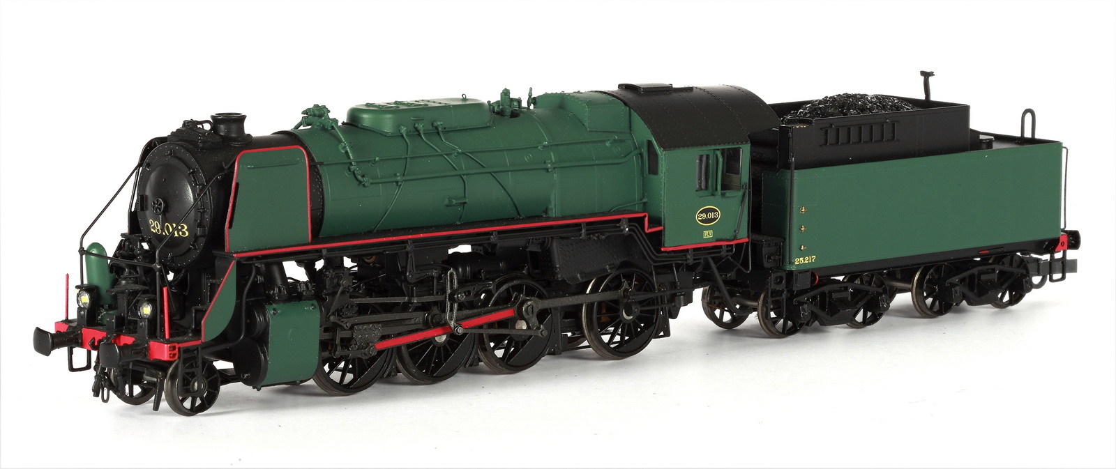

Hello les types 29 de la SNCB provenaient des mêmes usines que les 141 R....
si cela peut aider???

arthur a écrit:Hello les types 29 de la SNCB provenaient des mêmes usines que les 141 R....
Arthur
Oui et non
La production se répartit finalement comme suit :
- En 1945,
29.001-29.060 Montreal Locomotive Works (N° de constructeur 74498-74557).
- En 1946,
29.061-29.160 Montreal Locomotive Works (74558-74657).
29.161-29.220 Canadian Locomotive Compagny (2288-2347).
29.221-29.300 American Locomotive Compagny (74706-74785).
Tandis que les 141 R 12 et 141 R 13 sont sorties des usines # : Lima Locomotive Works à Lima (Ohio) ;)
# En fait les 180 premières numérotées à la SNCF : 141.R.1 – 141.R.180

Lima Locomotive Works (N° de construction : 8867–904 Nb. d'engin : 180 N° SNCF : 141.R.1 – 141.R.180
et
Lima Locomotive Works (N° de construction : 9112–9211 Nb. d'engin : 100 N° SNCF : 141.R.1021 – 141.R.1120
J'me suis dit que cette disposition de la boîte à clapets était peut-être une marque de fabrique LLW !
Regarde la 1029 d'origine : http://geillon.pagesperso-orange.fr/tra ... 1r1029.jpg :shock: je vois bien la même disposition de la B.à C. que sur les premières débarquées ?
et la 1106 en 1972 : http://geillon.pagesperso-orange.fr/tra ... 1r1106.jpg où on distingue les volants de commande, ce qui tenterait à dire qu'il y a bien eu (comme tu le penses) une modification en cours de carrière.
:idea: Si c'est bon pour la 1029, cela te permettrait d'étendre tes recherches à l'autre série fournie par LIMA ;)

Tout à fait d'accord pour la 1029 mais je ne suis pas sûr que ce ne soient que les Lima qui soient concernées.
De plus, j'ai eu confirmation que la chapelle d'introduction à deux circuits parallèles est bien une modification faite en cours de carrière.
J'ai même la ref. du dispositif d'origine... dont il reste encore à trouver un dessin.
Pour répondre à une piste qui avait été évoquée, la type 29 Belge, pour américaine qu'elle soit, n'a pas du tout ce type de chapelle d'introduction.

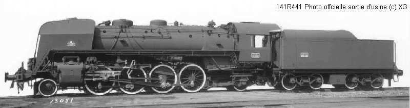

La 205 (Alco), à l'origine, a ce même système (cf. fiche LocoRevue).
La 441 (Baldwin), à l'origine, itou.
Une des célèbres photos de Life où l'on voit ces chapelles d'introduction, concerne d'ailleurs le déchargement de Baldwin (écrans non nervurés)
La segmentation entre l'un et l'autre des systèmes n'est pas liée à telle ou telle origine de production mais à la chronologie: un système a remplacé l'autre par voie d'entretien.
