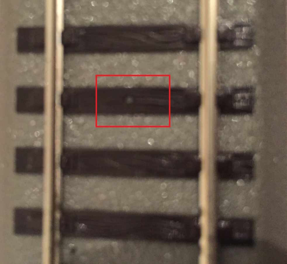

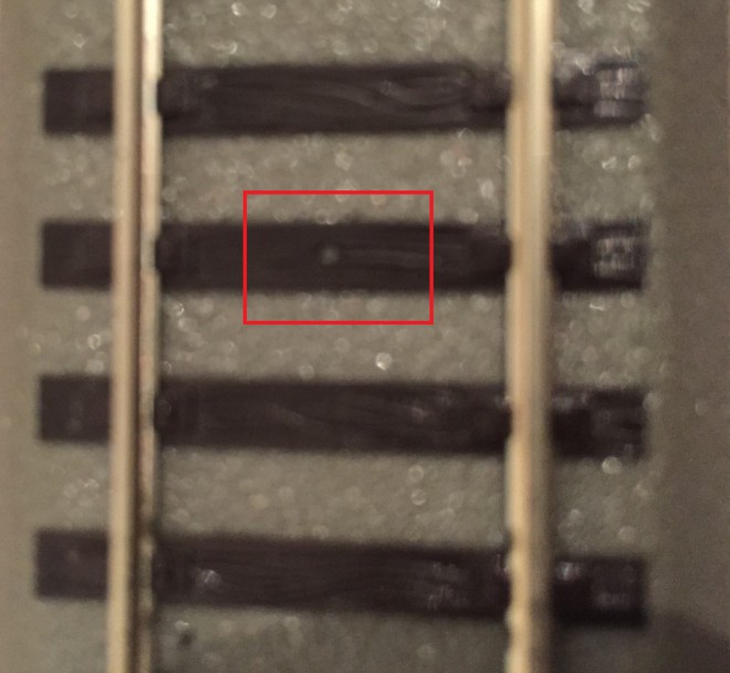

Messagepar 2944
07 Mar 2019, 11:04
oui, il existe une marque légère face extérieur pour indiquer l'endroit ou mettre le clou, il faut donc juste clouer à l'endroit indiqué, et ca va rentrer tout seul.
Voir photo (dsl c'est flou mais si tu as une geoline sous la main tu vas vite retrouver la meme marque)
Voilà ;)
PS: ne pas oublier de mettre les plots en caoutchouc sur les plots sous les rails, ca amorti grandement et permets de rouler plus silencieusement que sans (surtout si posé sur du contre plaqué)
Les esprits chagrin diront que le clou transmettra quand même des vibrations, oui certes mais c'est quand même mieux si les rails sont sur plots.

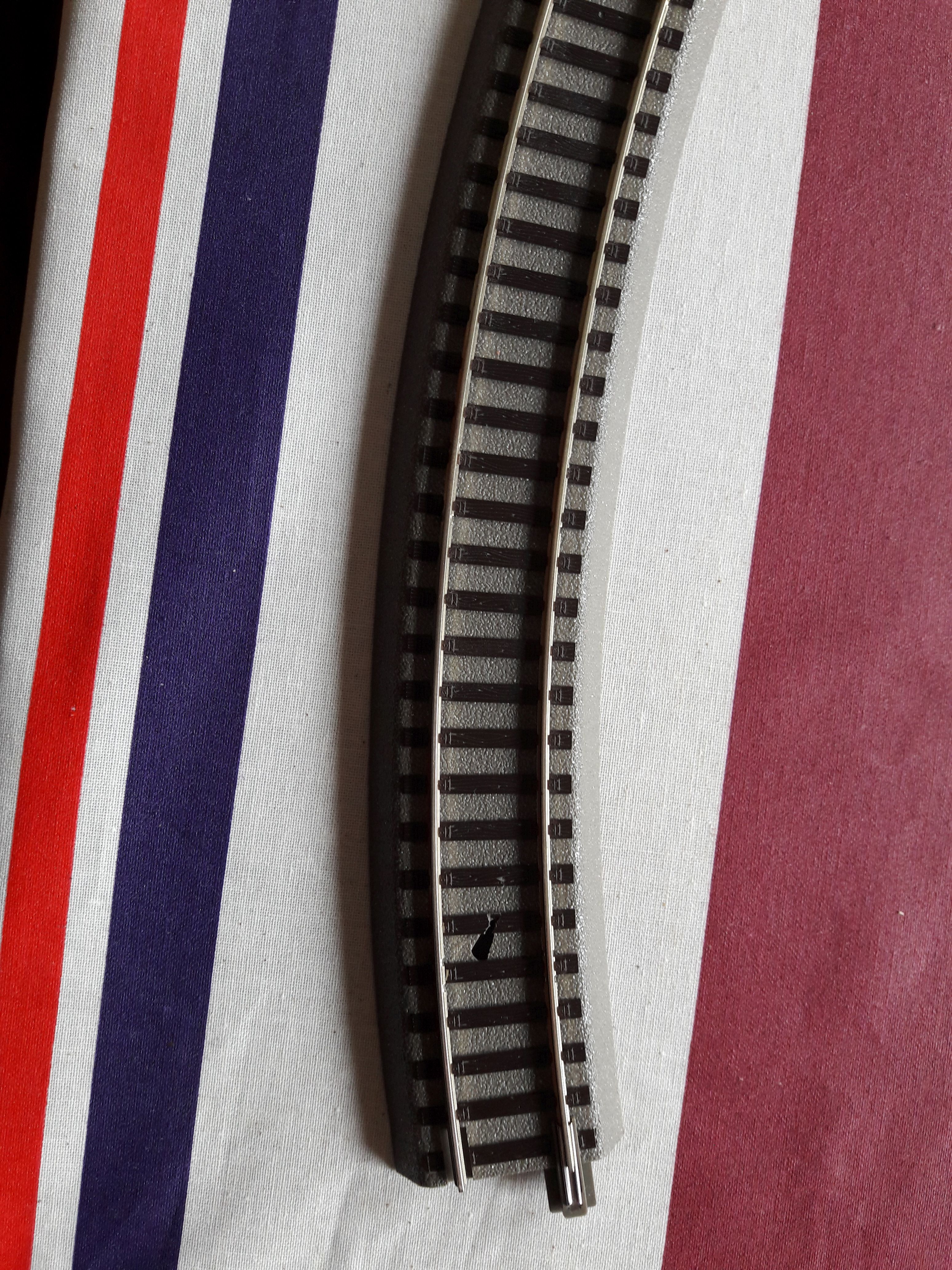

Je me permets de greffer ma question sur ce fil. :-)
Ma compagne et moi essayons de clouer les rails Roco Geoline à la planche sous-jacente.
Le résultat n'est pas extraordinaire : cela a marché pour l'un, mais deux autres ont été endommagés.
Cf. photo jointe (sur le bas de la photo).
Pourtant, nous utilisons des clous Roco dans le mini-trou prévu à cet effet, et ne tapons pas comme des sauvages. :D
Avons-nous loupé quelque chose ? Par exemple, faut-il une sorte de micro-vrille pour percer le trou avant de mettre le clou proprement dit ?
Ou bien est-ce uniquement "la faute à pas de chance" ?
Merci d'avance pour votre aide !
Nicolas
Nicolas76
Messages: 2
Enregistré le: 19 Mai 2019, 18:19
Re: Rail roco
19 Mai 2019, 22:28
Quel est le matériau de la planche? Certains agglomérés ainsi que le Medium sont très durs. Dans ce cas, il est préférable de percer une amorce de petit trou avec un mandrin et une mèche fine. Et tant qu'à faire, plutôt visser que clouer.
Re: Rail roco
19 Mai 2019, 22:44
Et puis on risque d'abimer la nappe...

Re: Rail roco
Messagepar BB63670
20 Mai 2019, 11:05
Bonjour.
La semelle de ces rails est fabriquée dans un plastique dur et cassant, il le devient encore plus avec l'age. Je conseillerais donc de repercer les avant trous faits par Roco pour éviter la catastrophe...
