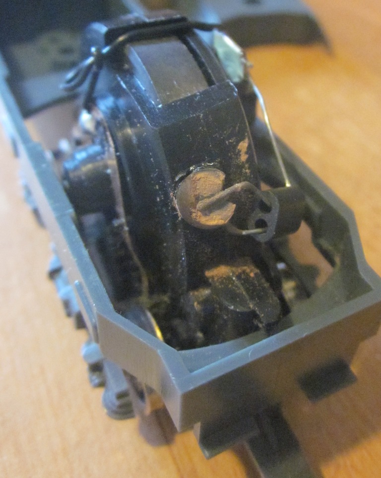

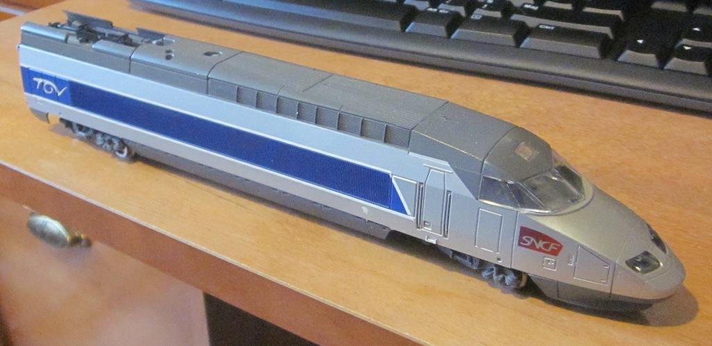

Je viens de récupérer un TGV Jouef, vraisemblablement l'entrée de gamme. La motrice ne fonctionnant plus, je l'ai démonté et il me semble qu'une résistance a grillé. Est ce réparable ? Dois je juste changer la résistance ? Quelle est la valeur de la résistance ? Et où acheter ça ?

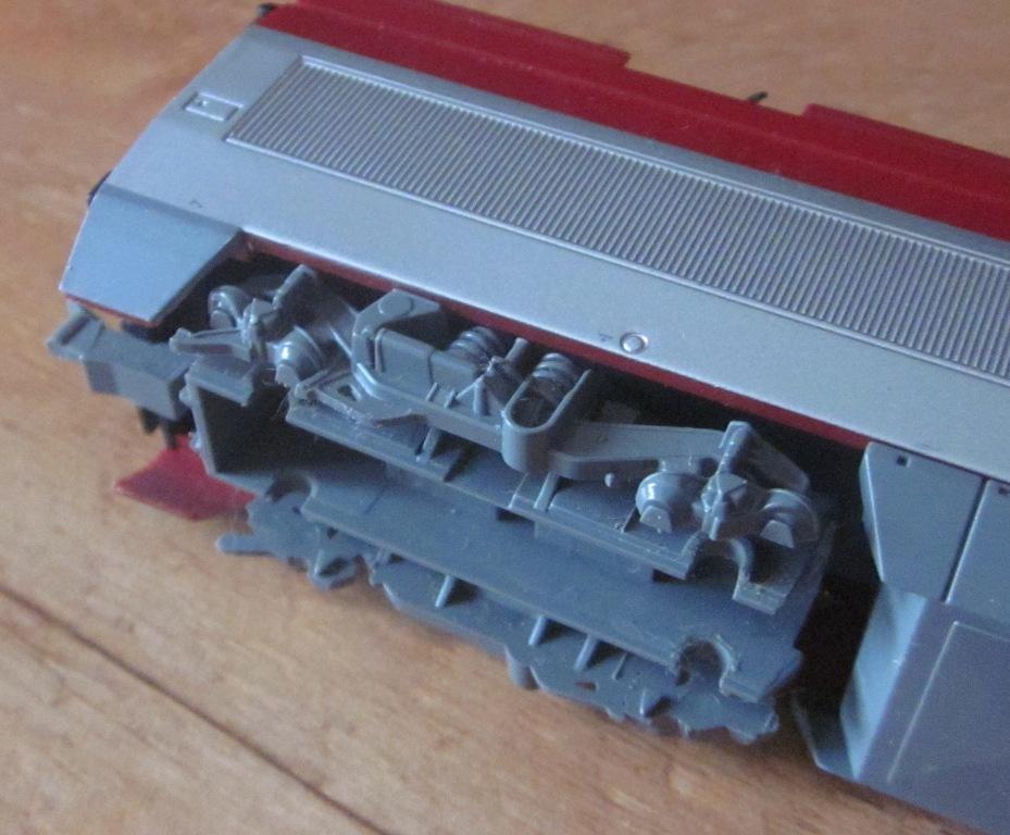

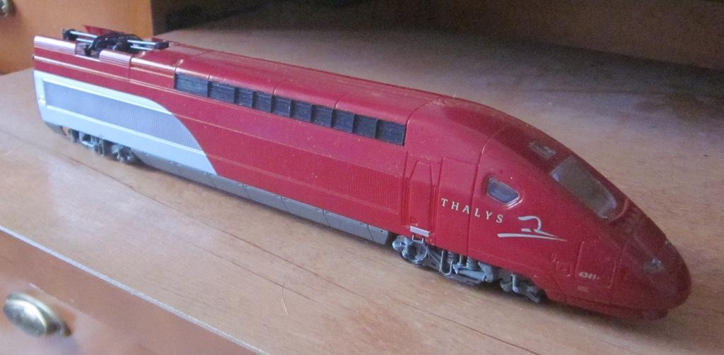

J'ai aussi récupéré un Thalys Mehano, entrée de gamme aussi, et il a été un peu maltraité par les anciens jeunes propriétaires. Un bogie manque. Où puis je trouver une pièce de remplacement ?

Sauf à trouver un autre Thalys Mehano dans une brocante ou une poubelle, ou une bonne âme sur un forum ou par petite annonce qui disposerait d'un autre Thalys Mehano HS pour une autre raison, il est probable qu'il sera impossible de retrouver la pièce manquante. Cela dit, le bon modéliste ne jette rien, même quand c'est en panne: ça pourra resservir un jour, à soi-même ou à quelqu'un.
Pour le TGV Atlantique, d'après ce que je peux voir sur la photo, ce serait un condensateur d'antiparasitage qui serait détruit. Si c'est ça, ça ne devrait pas empêcher le moteur de fonctionner à moins que les deux fils arrivant au condensateur fassent contact entre eux. Mais c'est difficile de faire de la télémaintenance. Et il faudrait comprendre pourquoi ce condensateur semble "explosé".
